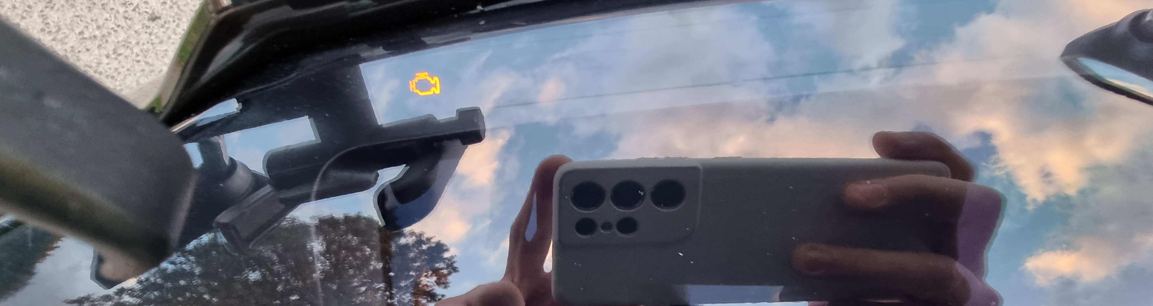

Mangel 6
Es gab einen heftigen Ruck/Knall aus dem Motorberreich und der Roller war aus. Das blieb er dann auch, somit konnte ich den Roller (mal wieder) knapp 3 Kilometer nach Hause schieben.
Heute morgen ging er wieder an, ergebnis ist jetzt, das Motorfehler-Symbol. Was für einen Fehler genau er hat, kann ich nicht sagen, dass Display geht ja nicht.
Werde damit keinen Zentimeter damit mehr fahren, es ist dann auch heute noch ein weiterer Fehler dazu gekommen, aber langsam macht mich selbst das Schreiben sehr nachhaltig aggressiv.....
b]Rückabwicklungsantrag ist gestellt!

Das Thema "Knall" und Hinterrad hatten wir allein in dieser Woche zweimal im Forum. Ursache war jedesmal Korrosion zwischen Motorkabel und Controller - mein Mechanikus nimmt bei jeder Inspektion das Helmfach raus und kontrolliert die Situation. Ich hatte mich schon gewundert bei der Auslieferungsinspektion, warum er das Helmfach draußen hatte. Da war er gerade dabei die Kabel ordentlich zu befestigen, weil die sonst klappern könnten.

Bezüglich Knall aus Motorraum. Korrosion kann es nicht sein Der Roller hat noch nie Regen abbekommen und sieht jetzt noch aus wie neu. Wenn handelt es sich dann um ein Werkseitiges Problem. Helmfach war im Übrigen schon einmal raus, dass ist es nicht! Das der Roller jetzt auch nicht mehr fährt, hattest du in dem Zusammenhang aber gelesen?
