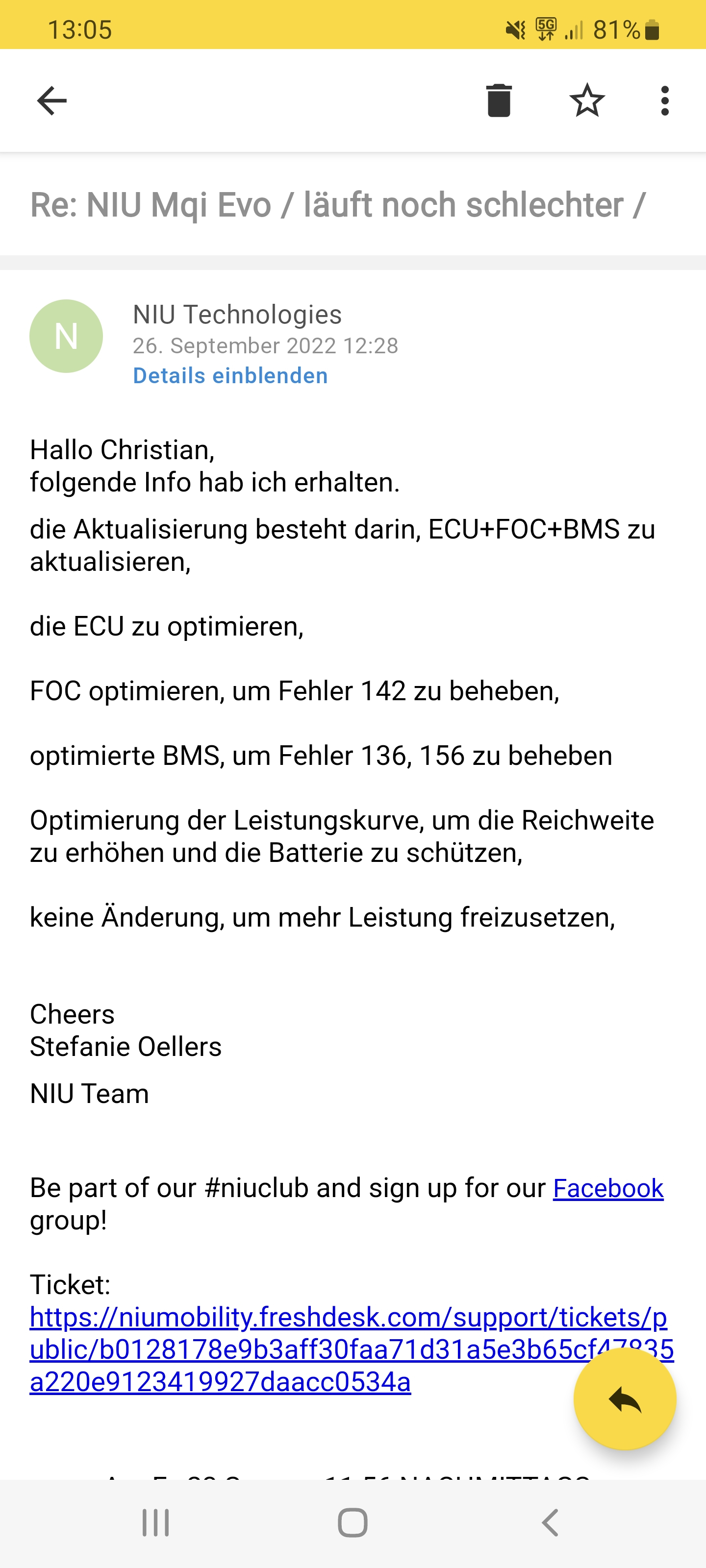

Es wurde nicht mehr Reichweite freigegeben, sondern die Leisting "noch" weiter eingeschränkt. Aus diesem Grund ist der Evo jetzt in der Beschleunigung sogar schlechter als ein EK3!
Dazu die Mail von NIU ;)
Dazu dann demnächst eine weitere Mail wo sie zugeben, dass das Update rein gar nichts gebracht hat und der Roller jetzt wie ein Sack Nüsse läuft.

Wo genau steht denn in der NIU-Mail, dass "das Update rein gar nichts gebracht hat und der Roller jetzt wie ein Sack Nüsse läuft." ?
