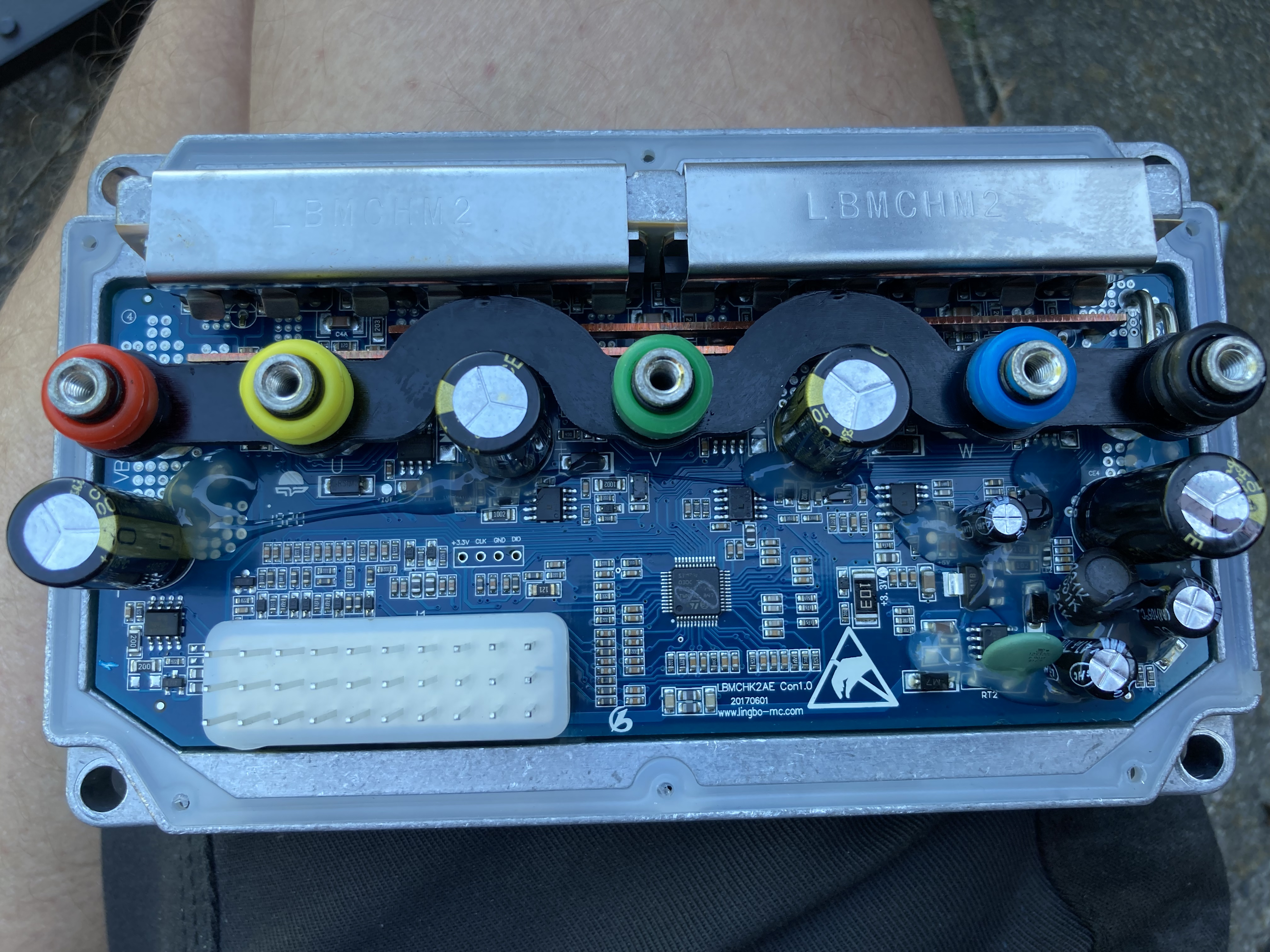

- Akku-Entlader
- Beiträge: 50
- Registriert: Fr 6. Aug 2021, 06:20
- Roller: Inoa S5,Super Soco Cux
- PLZ: 32423
Re: lingbo 72122 hk2 geschwindigkeitsschub
Ist denn zwischen dem HK2A und dem HK2AE wie bei meinem S5 und Super Soco CUX noch ein Unterschied ? Sieht ja danach aus als ob der Chip da drauf ist ?!
Gruß Olaf
