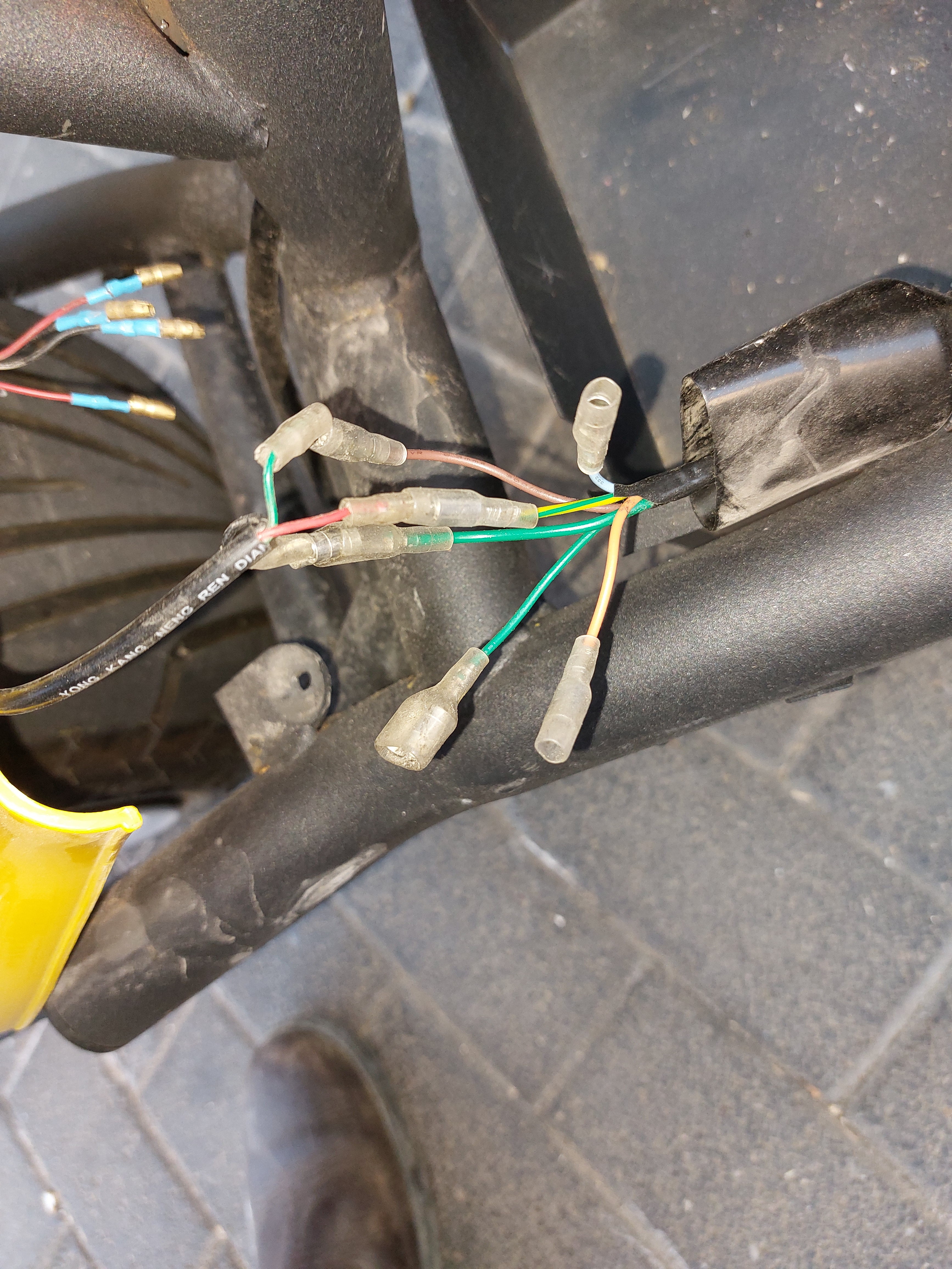

Mein Paps fühlt sich mit seinem CP-4 plötzlich zum Schrauber berufen und hat ganz mutig mal den Kotflügel hinten demontiert. Doof nur, dass sich dabei die Verkabelung gelöst hat.
Nun haben wir keinen Plan, wie wir die Kabel anschließen müssen dass Heckleuchte, Blinker, Kennzeichenleuchte wieder funktionieren.
Ich dachte erst - ist ja ganz einfach, einfach die passenden Farben zusammenstecken. Leider ist die eine Seite nur rot schwarz und die gegenseite hatl grün, braun, schwart, gestreift und babyblau.
Ich würde mich sehr über einen Tip freuen. Foto folgt. Ich bin ratlos und echt kein Elektronik-Profi.

Foto
Das hier sind die Übeltäter.  Welches ist nun welches?

Re: Versehentlich Verkabelung Kotflügel / Hinterbeleuchtung gelöst
Beitrag von Schnabelwesen »
Hallo, am besten wäre natürlich ein Schaltplan oder jemand, der beim eigenen 6.0 mal nachschauen könnte...
Die Farben der Kabel ist bei Chinarollern recht uneinheitlich. Ich vermute, dass die grünen Kabel auf der Rollerseite Masse sind, also das Kabel mit dem Doppelstecker. Die schwarzen auf der Kotflügelseite sollten auch Masse sein,also darein gehören.
Die anderen könnte man einfach ausprobieren, wenn sie alle 12 Volt Spannung führen. Hast du ein Multimeter zur Hand?
Schöne Grüße, Bertolt
Beitrag von Fasemann »
Gelb / grün ist Bremse
Orange+ grün ist Blinker links
Blau + grün ist Blinker rechts
Beitrag von famfo80 »
Ich dank euch! Damit kann ich arbeiten hoffe ich. Mittwoch nimmt Frau sich das Ding mal vor. Kann ja nicht so schwer sein. Steckten ja vor der Demontage auch schon zusammen.
Die Blinkerfarbe kannst du ja vorne vergleichen, der Rest ergibt sich mit einer Prüflampe oder Messgerät am einfachsten.
