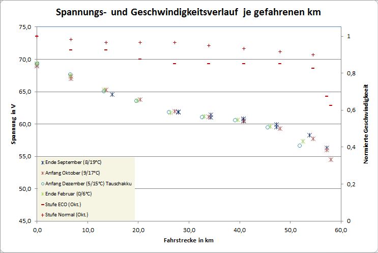

ich habe mal zwei Messreihen gestartet, um die Fahrleistung meines Uranus 3.0, 28Ah Akku zu charakterisieren. Aufgenommen habe ich die Spannung, die relative Geschwindigkeit im ECO und Normalmodus und alles in Abhängigkeit zur Fahrstrecke gesetzt. Das Ergebnis ist in dem Diagramm zu sehen:
Mit +/- ist der Graph der am Tacho abgelesenen (geschätzten) max. Geschwindigkeit der jeweiligen Stufe aufgetragen zu einem beliebigen Zeitpunkt während einer Fahrt von ca. 6,5km, mit dem Sternchen sind die Spannungsverläufe markiert.
Für die rote Spannungskurve habe ich tatsächlich den Akku mal leergefahren und bin auf 58 km Gesamtstrecke gekommen. Eigentlich hätte ich die Daten dann wohl auf die maximalen km normieren müssen - die Gesamtreichweite ist schließlich von einigen individuellen Parametern, wie Fahrverhalten, Fahrgewicht, etc. abhängig -, aber das kann ja jeder für sich selber machen.
(Diagramm aktualisiert am 29.02.2016)

58km mit einem 28Ah Akku? Wie geht das denn? Einmal losfahren und dann immer schön im Flachland und wie schnell? Wieviel fährt der Uranus nach GPS?
Schreib doch mal was übers Streckenprofil.

Das sollte schon funktionieren, da der Uranus Akku ja eine Nennspannung von 60 V hat,
das ergibt dann einen verfügbare Arbeit von ca 1,7 kWh bei einer zugesicherten
mindest Reichweite von 60 km ist dies schon realistisch.
Gruß Uwe
P.S.
Unu Akku verfügt nur über 1,5 kWh und eine zugesicherte Reichweite von 50 km.

Habe mal ein paar Messpunkte bei niederrheinischen Wintertemperaturen eingepflegt...

Wie hoch ist normierte Geschwindigkeit für 1? 45km/h?
Welches Streckenprofil hast du? Wieviele Beschleunigungen aus dem Stand?
Die 50km schaft der Unu doch auch nicht...ich wünschte die würden alle mal aufhören zu lügen.
Die Fahrleistung bei kaltem Akku ist echt unterirdisch...besser Lithium Versionen fahren.

Das, was UNU und Trinity angeben, nähert sich schon recht gut der Wahrheit. Besser wäre es noch, die Umgebungsbedingungen (Temperatur, Start/Stopps, Geländeprofil, ...) anzugeben.monkeystador hat geschrieben: Die 50km schaft der Unu doch auch nicht...ich wünschte die würden alle mal aufhören zu lügen.
Bei meinem alten Roller mit Bleiakkus hat der Importeur 50-60 km Reichweite attestiert. Bestenfalls 40 km hätte er geschafft und die Akkus wären spätestens nach 1000 km platt.
Lithium ist eher empfindlich gegenüber Kälte als Blei. Sieht man vielleicht nicht immer, da bei Lithium die Kapazität besser ausgeschöpft werden kann.monkeystador hat geschrieben: Die Fahrleistung bei kaltem Akku ist echt unterirdisch...besser Lithium Versionen fahren.
