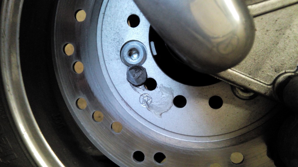

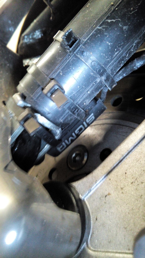

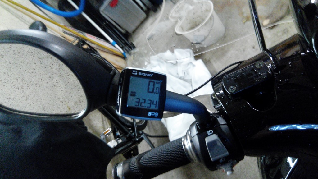

Habe ein paar Bilder gemacht wo der Magnet und der Sensor sitzt und schließlich der Tacho selbst.
Das Kabel vom Sensor stammt von einem MC10 ist länger und der Sensor etwas dicker.
Man kann aber auch das Kabel vom normalen Sensor verlängern.
Ich hatte mir gleich den MC10 gekauft der aber defekt war und ich durfte die Kabelage drin lassen und habe dann einfach meinen alten Tacho eingesetzt.
Das schwarze ist der Magnet ist leider verrutscht,erste Erfahrungen mit 2 Komponentenkleber
Sensor
Sensor
Tacho
Tacho

Ein Tipp: schöne flache Magnete lassen sich oftmals in Verpackungen von z.B. Elektronikartikeln finden.
