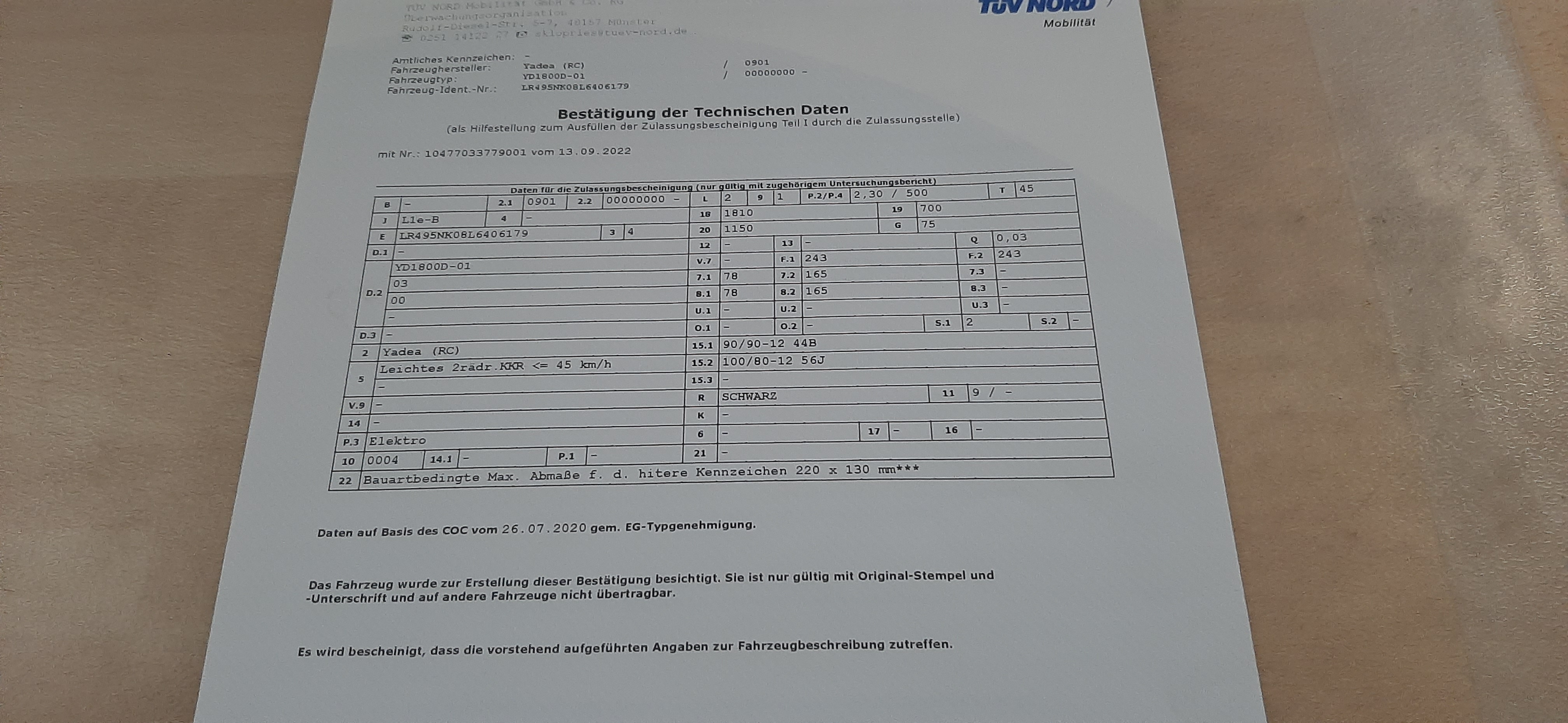

Ich habe mir vom Tüv-Nord (bei uns im Bezirk macht der GTÜ sowas nicht) einfach ein Datenblatt erstellen lassen wo alle technisch relevanten Daten bescheinigt werden , Besonderheit dabei ist die angegebene/eingetragene Kennzeichengrösse von 220x130 , so wie es die orginale Unterlage meines G5 hergibt , Es darf ja nicht überstehen ;) . Mit Tüv-Nord kein Problem . Kennzeichenbeleutung könnte man sich ja auch bestätigen lasssen. Kosten ca. 50€ . Somit hat das SVA eine eindeutige Schreibunterlage

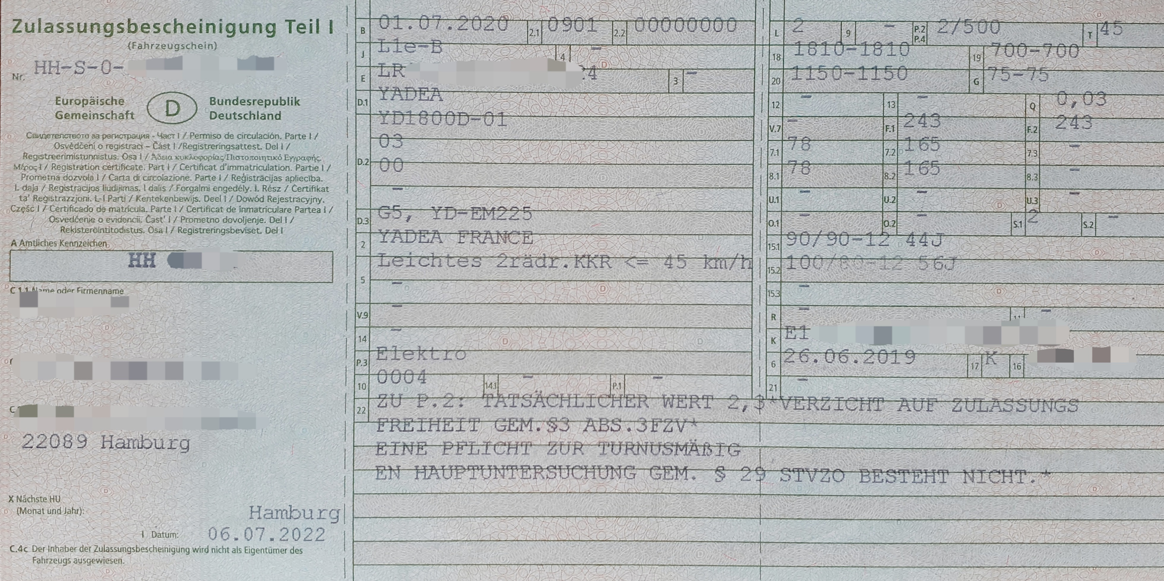

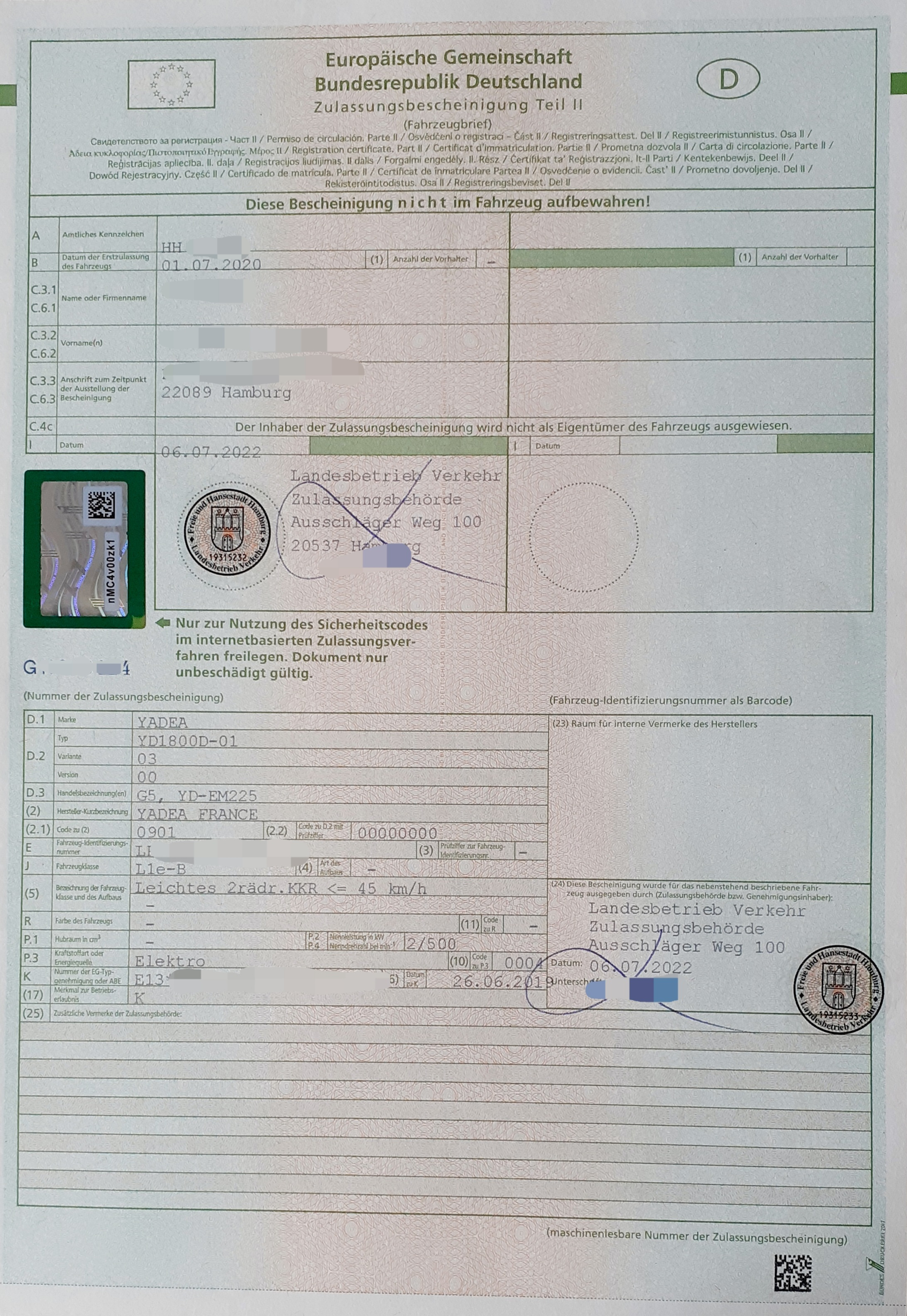

Das tut mir echt Leid, was ihr da mit eurem SVA durchmachen müsstest! Was bin ich froh, dass die Zulassungsstelle Hamburg-Mitte hier so fachkundig und entspannt sind.
Wäre es ggf. sinnvoll, dass ihr das TÜV-Gutachten (mit geschwärzt Fahrgestellnummer) hier mal hochladet? Dann könnte andere betroffene G5-Fahrer dies ggf. als Muster nutzen... ;)
Muster sind immer gut für die Zulassungsstellen ... hatte auch eines von einem anderen Mitglied bekommen, aber hier in Hamburg kannten die sich schon gut aus.
Wenn alles geklappt hat, dann sollte es am Ende so aussehen:
