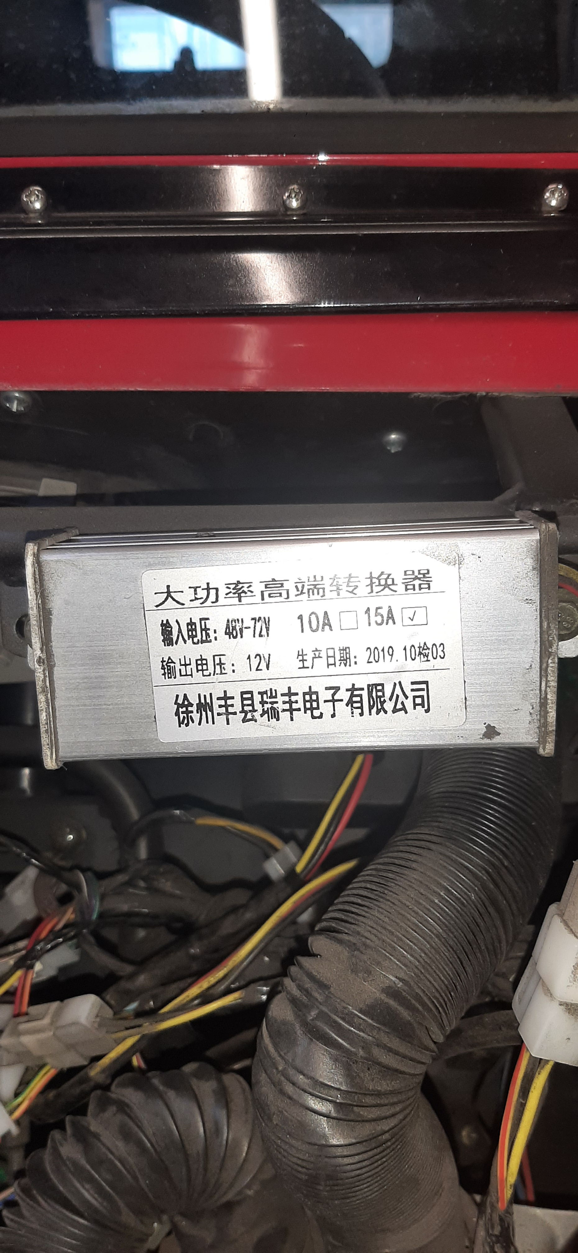

Spannungswandler ist unter der Haube . Wischer abbauen Haube abbauen , geht sehr einfach .

Danke,
15 Ampere das ist ganz ordentlich.

Muss ja auch alles an der Kiste, was mit 12V läuft, versorgen. Auch wenn in den Hauptscheinwerfern inzwischen LED-Lampen verbaut sind, sind noch einige althergebrachte Glühlamen vorhanden (Blinker vorne, Standlicht und Kennzeichenleucht). 12V/15A sind ja auch nur max 180W - also nicht unbedingt überwältigend. Licht und Scheibenwischer sind dabei die Großabnehmer.
