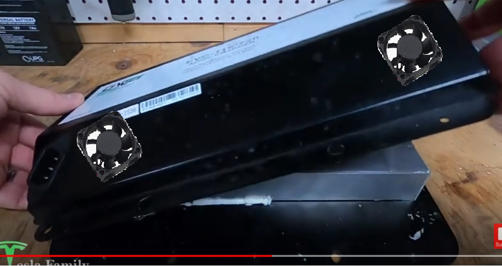

Und warum installiert man da keinen Lüfter für 1 EUR .Dann sind es vielleicht nur die ELKOS welche Schaden genommen haben.

Vielleicht ist die gar nicht so schlecht, die Idee.
Einen Lüfter AC-seitig anschließen, der dreht wenn 230V anliegt. Bei der FX müsste es Platz dafür geben. Der OBC liegt oben im Bereich "Tank".
Die Frage ist ob das wirklich hilft? Ist es immer der Thermotod? Zumindest bei der FX mit 700W Lader....

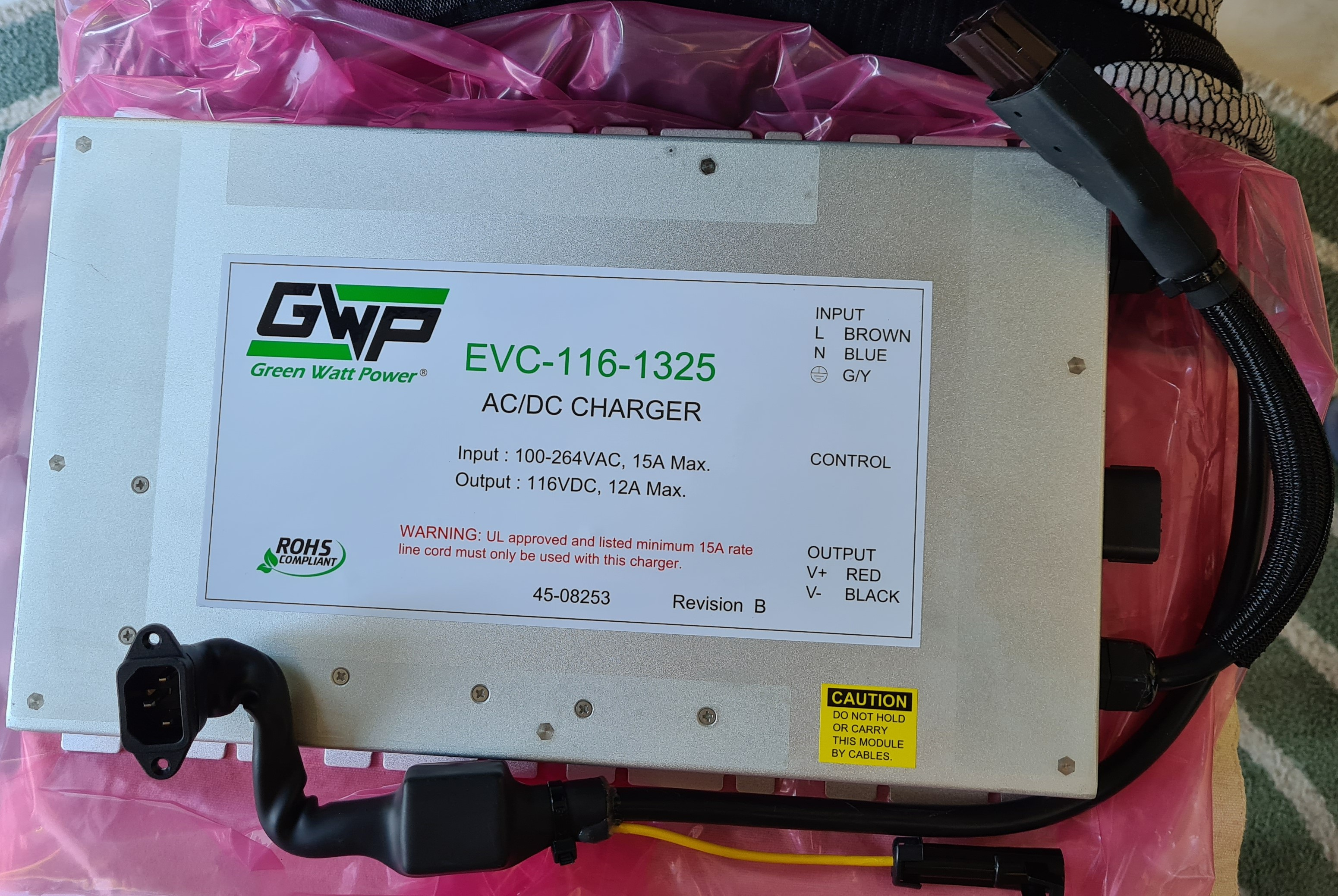

Bei mir war ein Onboard Lader von GreenWattPower installiert und ist auch wieder reingekommen.
Ansonsten guckst du hier: viewtopic.php?f=12&t=29245
Hoffentlich hält die Revision B länger!

1. haben die kleinen FX einen anderen Lader als S/DS, mit nur der halben Leistung. Auch ist der Einbauort ein anderer
2. scheint es einen neuen Lieferanten für den onboard von S/DS zu geben, wie es weiki gezeigt hat
3. gibt es null Platz für einen Lüfter unter der Batterie. Vielleicht könnte man von hinten reinblasen, doch ist kaum Raum für Luftströmung da unten. und das ist ganz unten, mitten in der Gischt bei Regenfahrten. Absolut nicht ein geeigneter Einbauort für womöglich PC Lüfter...
