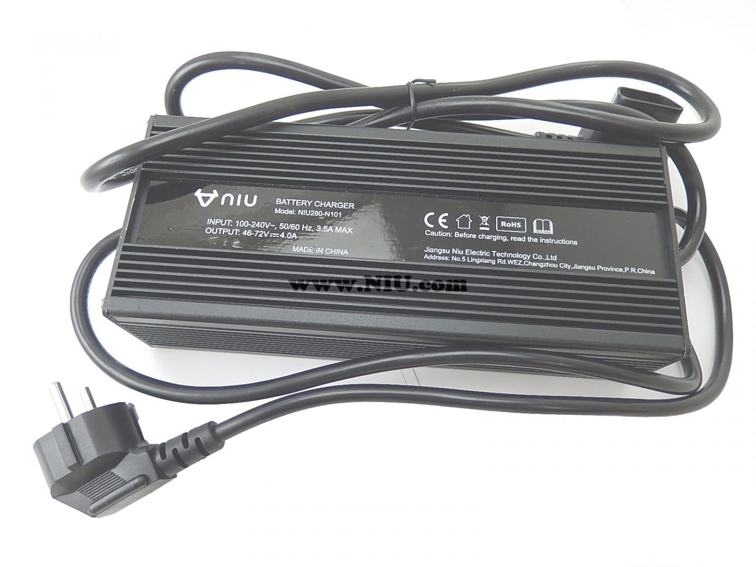

ich baue mir eine Ladesäule für meinen E-Roller.
Dazu müsste ich wissen, wieviel das Ladegerät des NQI verbraucht, wenn kein (!) Roller angeschlossen ist?
Ist hier ein Elektriker und kann mir weiterhelfen? :)
Die Zeitschaltuhr wird ja jede Nacht anspringen. Aber nicht immer möchte ich den Roller anschließen… Daher die Frage nach dem „Leerverbrauch“.
Eine programmierbare WLAN Steckdose hat im Carport leider keinen Empfang.
Zeitschaltuhr wird geschaltet 8 Stunden pro Nacht.
Ladegerät
Ladegerät

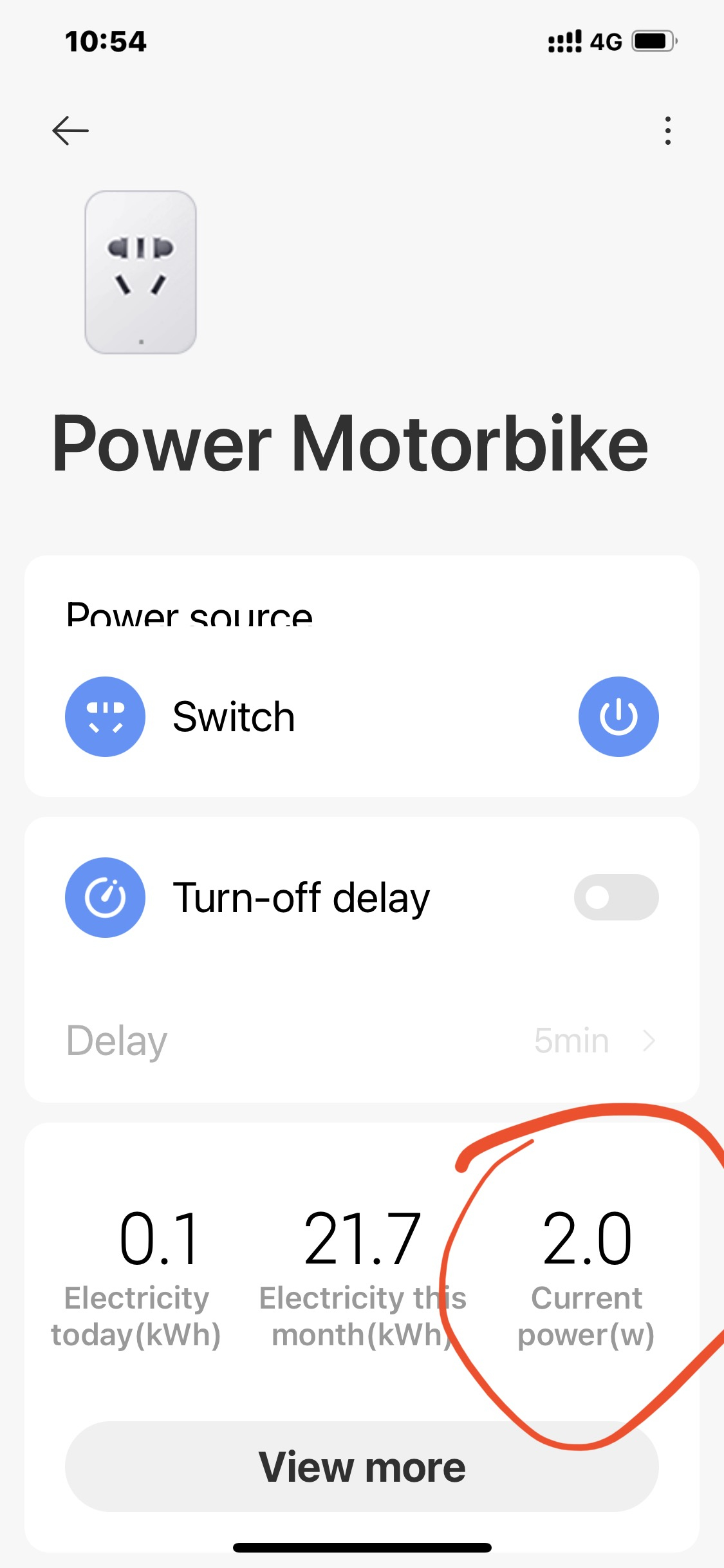

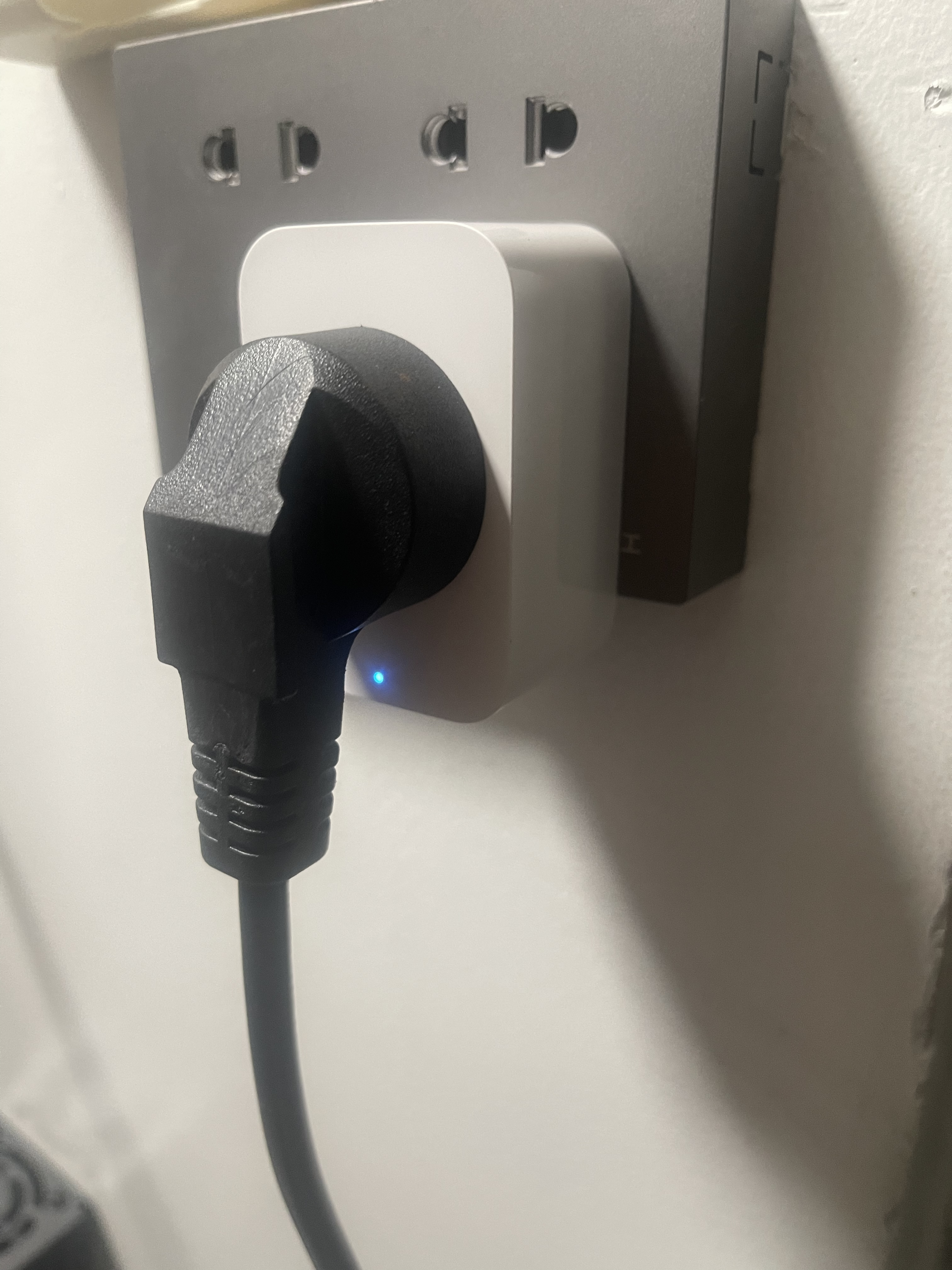

Re: Niu NQI Ladegerät - Stromverbrauch?
Beitrag von NiuDG »
Meiner verbraucht in Standby 2w. Ich habe mein Ladegerät an einem Xiaomi Smart Plug angeschlossen.
