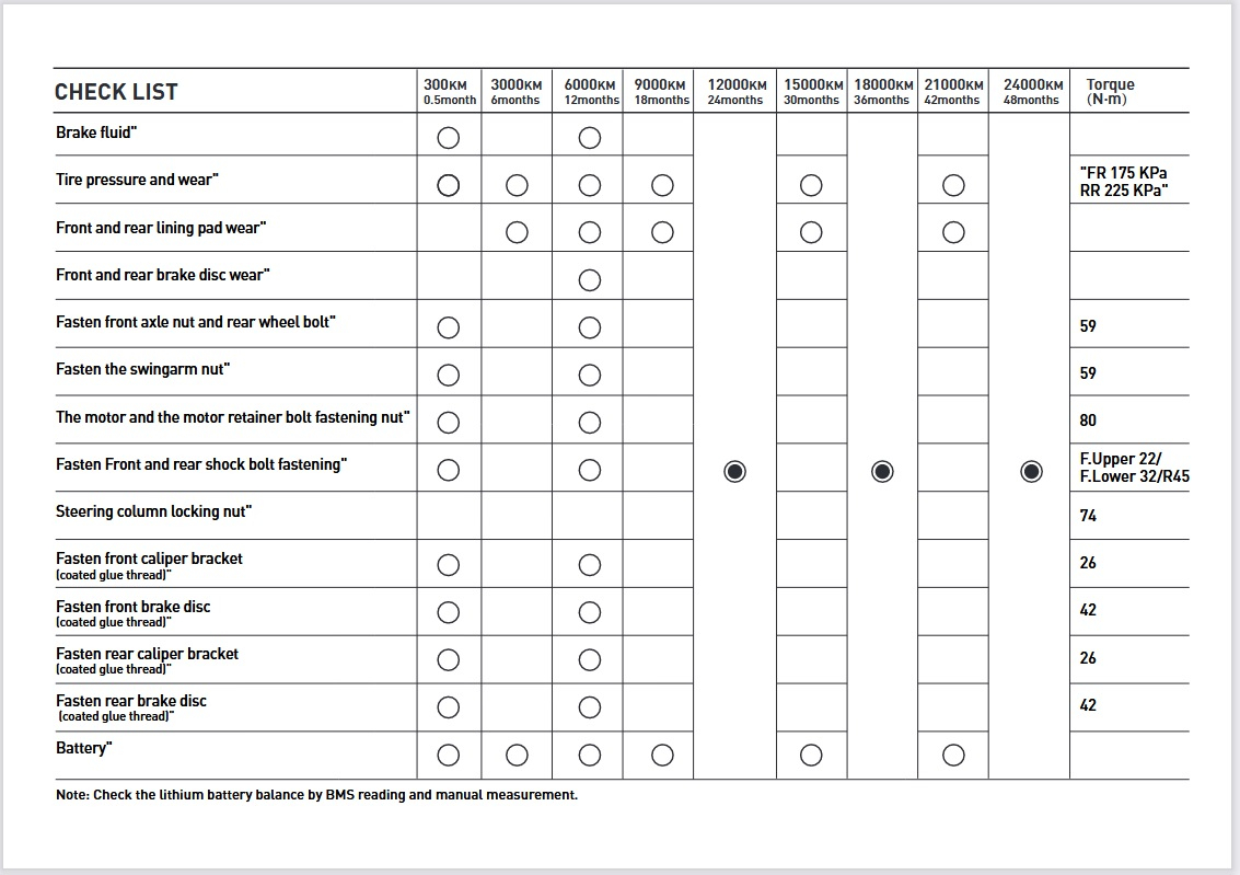

Weiß jemand von euch das Drehmoment für die Radschrauben hinten und die Achse vorne für die CPX?
Es geht um einen Reifenwechsel, und die Super Soco Werkstatt bei der ich den Roller hier in Heidelberg Ende 2020 gekauft habe ist der Meinung, die Drehmomente seien Verschlusssache und sie dürfen sie nicht rausgeben.

Aus der englischsprachigen Bedienungsanleitung der CPX:
Eventeuell auch so in der deutssprachigen Version?
