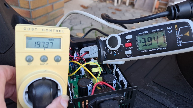

Hallo Didi ich habe das Ladegerät offen gehabt und auch gemessen die 71,4 Volt stimmen haargenau und geladen wurde mit 3,94 bis 3,98 Ampere.
Ich dokumentiere das noch mit Fotos.
Es wurden 0,41 kW hineingeladen

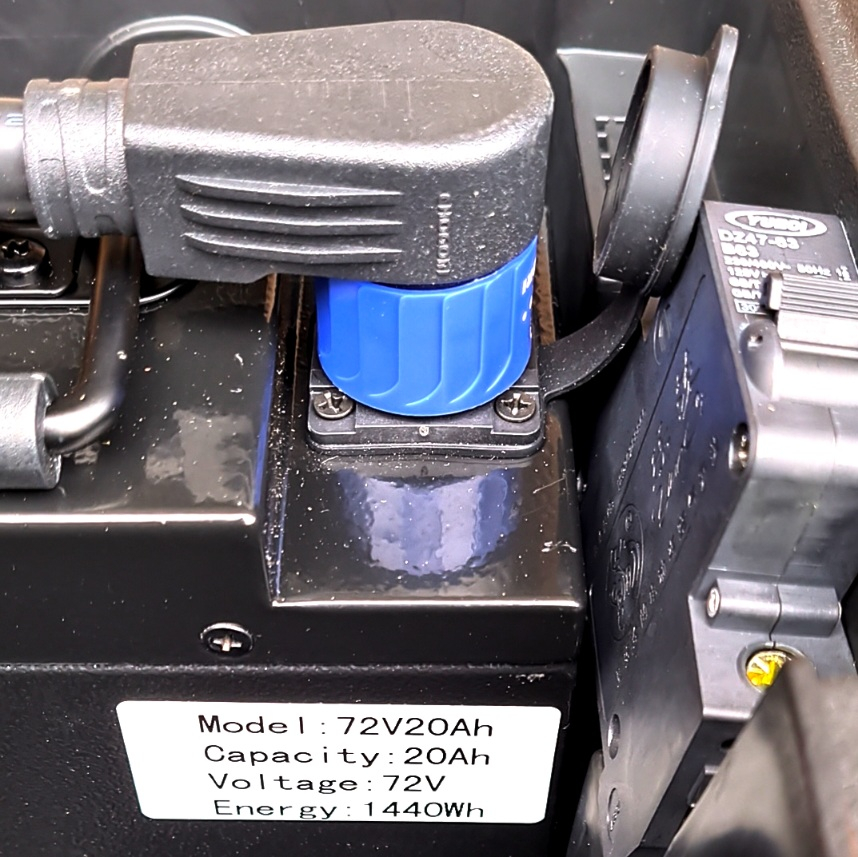

Wenn der Akku kein Fake ist benötige ich auch ein 84 Volt Ladegerät
Gruß Conny

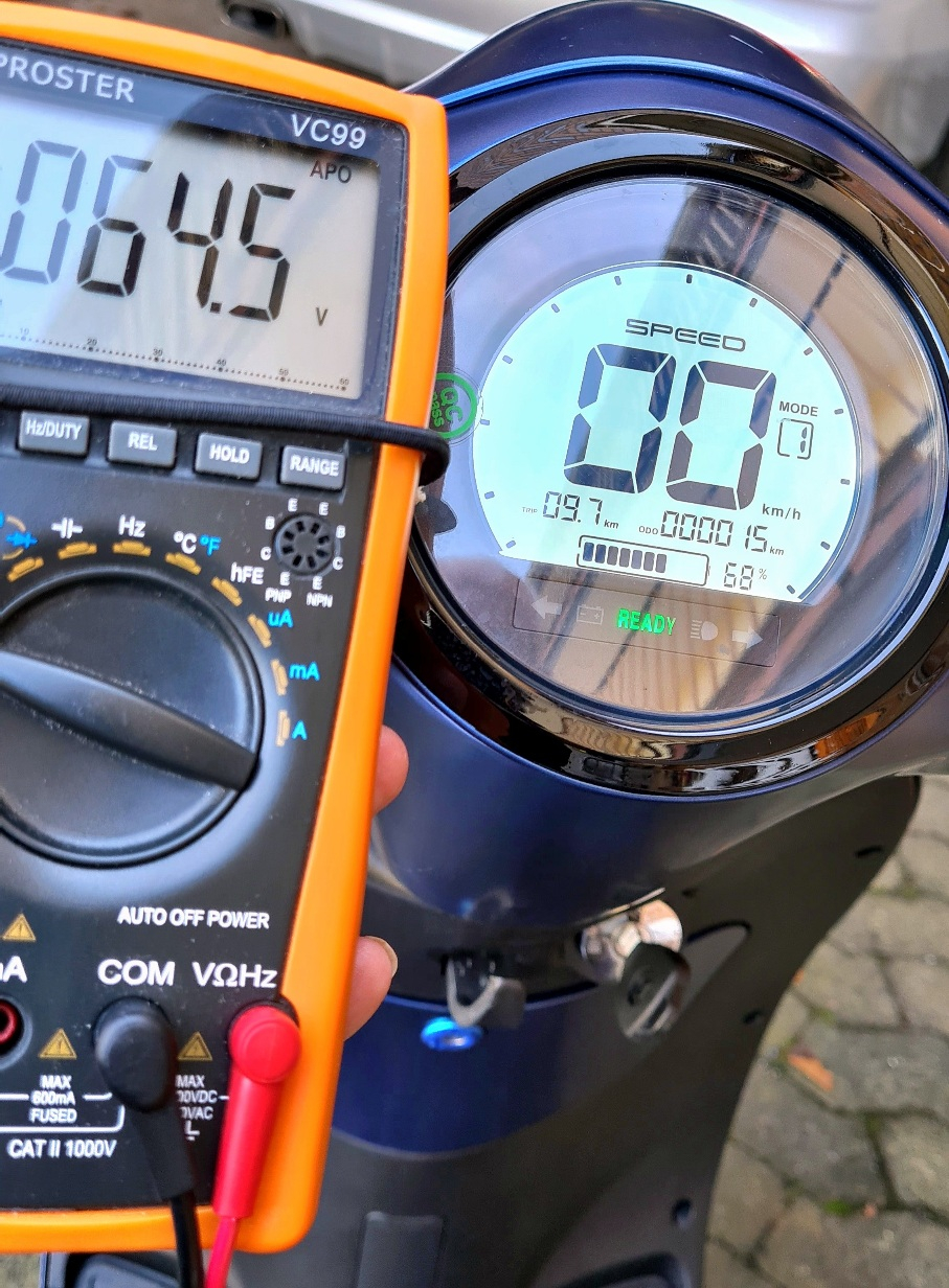

Wenn der Akku kein Fake ist benötige ich auch ein 84 Volt Ladegerät.
Nach ladeschluss messe ich am Akku 71 Volt ich müsste bei dem abgebildeten Akku natürlich über 80 Volt haben aber bei diesem Ladegerät kann das ja nicht funktionieren

der Auflkeber auf dem Akku ist vermutlich falsch. Auf dem Motor sollte ja auch stehen, ob/dass es ein 60 Volt-Motor ist.
Da wäre dann die richtige Akku-Ausstattung 17s (Mittelspannung 61 Volt) und Ladeschluss 71,4 Volt (der ja so stimmt) mit Entladung bis 52/51 Volt (Entladeschluss).
Wenn der Akku tatsächlich ein 20s (Mittel-/Nennspannung 72 Volt wäre, dürfte der nur im Bereich 84V bis 60 V arbeiten und würde in einem 60 Volt-Roller ggf. geschädigt.
