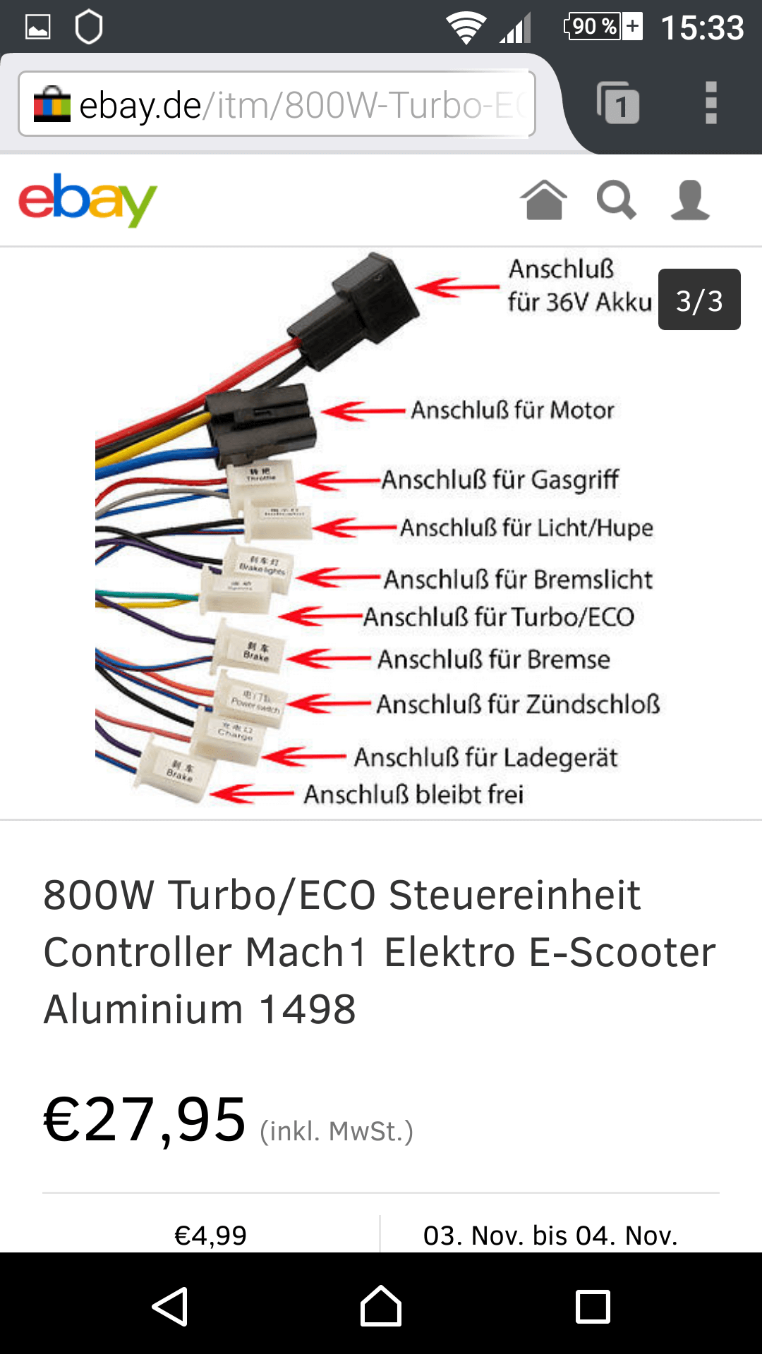

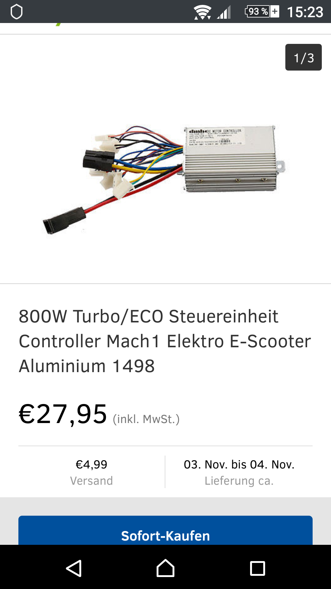

Also mein Controller hat die Best. Nr. 1498 bei s&s.
Den gibts sehr wohl.(siehe Anhang, da sind auch gleich alle stecker am Controller mit drauf)
Gruss
stiewie84
Re: Mach 1 Allgemein
Beitrag von stiewie84 »
Anschlussbelegung siehe hier;

Beitrag von Harry »
Hallo stiewie,
bei S&S direkt wird der Controller nicht angeboten, im eBay-Shop von S&S hatte ich nicht nachgesehen.
Welche Spannung liegt nun am Stecker für Licht/Hupe an:
12V oder 36V?
Gruß Harry
