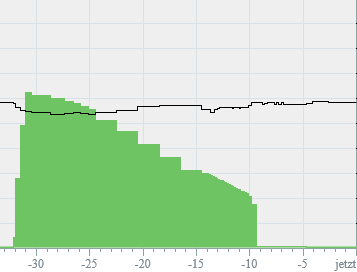

Hallo Zusammen,
nach einer Woche Stillstand habe ich - bevor ich gleich die selbstgebastelte Handyhalterung teste - die ebenso neue FritzDect 210 Funksteckdose in Betrieb genommen und ein wenig gemessen. Hier das, was der Roller nach einer Woche draußen stehen offenbar verbraucht hat:
2022-10-29 11_54_11-FRITZ!Box 6360 Cable – Mozilla Firefox.png (3.83 KiB) 697 mal betrachtet
85 Wattstunden Energie sind in meinen Augen sehr wenig. Die Peakleistung war 619 Watt und und nach 23 Minuten war der Akku wieder voll.
Mit der Funksteckdose kann ich nun sehr genau den Verbrauch messen und werde protokollieren :-)

Also nur 2% SoC pro Woche. Das ist deutlich besser als bei meinem Zweitroller Niu NGT, der braucht 1% pro Tag bei ähnlich großen Akku...

In echt sind es wohl 165 Wattstunden gewesen. Habe zur Kontrolle nämlich noch ein Verbrauchsmessgerät dazwischen geschaltet....

Ja, wenn man es über die Fläche auf dem Diagramm integriert, sind es auch eher 150Wh.
