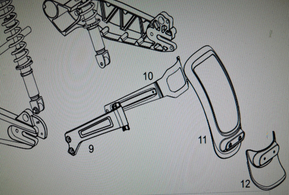

Im Inet habe ich die Firma „E-Scooter-Team“ gefunden, welche Ersatzteile für diesen Roller anbietet. Auf deren HP finden sich auch Schnittzeichnungen der angebotenen Einzelteile. Das jetzt Gefragte findet sich unter diesem Link und dort unter der Nummer 10 auf der Seite:
https://www.e-scooter-team.de/ersatztei ... hinten-46/
Aber…… , es scheint da wohl verschiedene Teile zu geben. Auf der genannten HP hat die rechte Strebe noch eine abgerundete Verlängerung ins Innere des Kotflügels und – soweit ersichtlich – scheint die Befestigung der runden Verlängerung auf der linken Seite des Rollers stattzufinden (ist klar, rechts auch, das in der Nähe der Achse). Bei meinem Roller gibt es keine rundliche Verlängerung, nur eine Strebe, welche von der Achse bis genau zum Kotflügel führt und dort auch mittels zweier Schrauben befestigt ist. Nun möchte ich ungerne ein Teil bestellen und auch bezahlen – gut 18 € plus Porto - , nur um festzustellen, dass es nicht passt und auch nicht zu befestigen ist.
Daher bitte ich die Besitzer eines N1S um eine kurze Sichtkontrolle an ihrem Roller, und eine Angabe hier im Forum, wie es bei ihrem aussieht. Möglicherweise hat ja schon mal jemand ein gleiches Ersatzteilproblem gehabt und hatte das auch gelöst. Ein Bild zeigt einen Ausschnitt aus der Schnittzeichung auf der HP der genannten Firma.

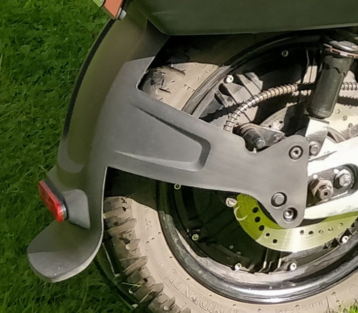

Meiner ist bj 04/2018 und hat bereits den Kotflügel mit den integrierten Streben. Also nur ein sperriges Plastikteil.

Das Bild von dir kommt mir seltsam/ unbekannt vor. Bei mir sieht das so aus:
niunui hat geschrieben: Mi 2. Nov 2022, 08:46 @blackblade : Meinst du diesen Kotflügel?: https://www.motor-x.de/botnik-tylny-niu-7,p.html

Meine Links zeigten die neue Version des N-Modell-Kotflügels, wie auch das Foto von blackblade es im Original-zeigt (und dessen Reflektor).
Schau mal genau nach, ob die Befestigungslöcher an der Schwinge bei deinem Modell tatsächlich anders liegen. Das Plastikteil hat ja drei Löcher für nur zwei Schrauben. NIU bietet ja das genaue Teil von deinem Roller offenbar nicht mehr an.
Alternative wäre ansonsten die Bestellung der Teile 9, 10, 11 und evtl 12 bei der Quelle, die Du zu Anfang verlinkt hattest.

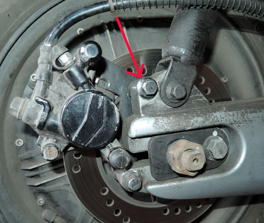

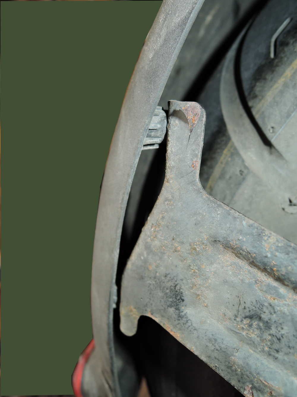

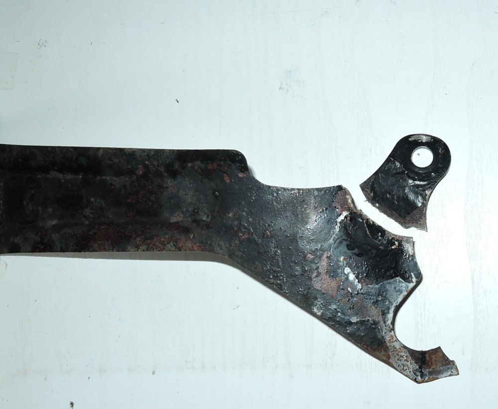

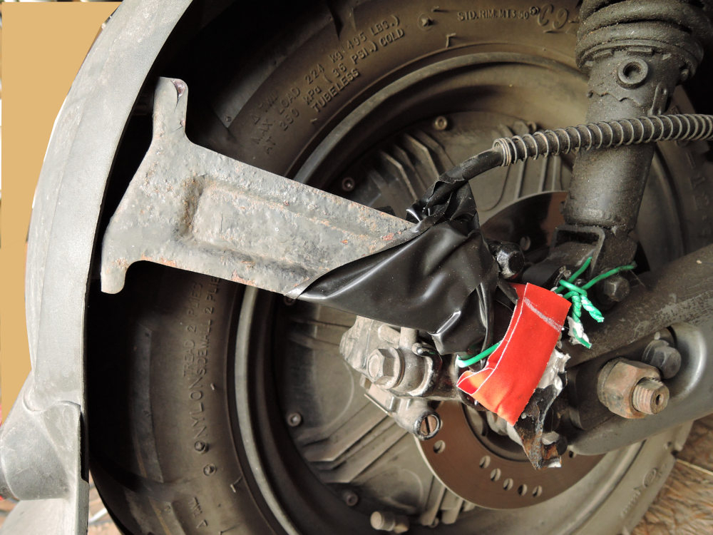

Zwei Bilder: Das eine zeigt die rechte Bestigung, rsp. das, was davon noch nach dem Bruch übrig blieb.
Das andere zeigt den Status jetzt (nach Abnahme der Teile) an der rechten Radnabe und der rote Pfeil weist auf diejenige Schraube, an welcher das nun abgebrochene Teil festgeschraubt war.
Jetzt fahre ich erst mal ohne den hinteren Schmutzfänger, bis geklärt ist, welches Teil von den nun am Markt befindlichen wirklich passen könnte. Vielleicht versuche ich - zumindest übergangshalber - die Bruchstelle mit kleinen Reparaturblechen beidseits zu flicken. Aber an einer sauberen Lösung bin ich natürlich interessiert, denn den Roller möchte ich gerne noch länger fahren.
Grüße, niunui
Grüße, niunui

Na vom Augenschein sieht es aber schon so aus, dass die beiden Befestigungsschrauben an der Schwinge auf dem Foto von blackblade und auf deinem Foto an gleicher Stelle liegen und die Kappe von der Bremssattelführung durch das dritte Loch des Plastikteils reicht.
Hält dann vielleicht auch länger, als der durch Vibrationen ermüdete Blech-Halter von Deiner Ur-Version.
Bei knapp 9 Euro und Versandkosten für die Ein-Teilige Plastikversion, ist der Verlust falls es dann wider Erwarten doch nicht exakt passt, ja nicht so gravierend.

Ja, das sieht in der Tat so aus, als ob die beiden Schrauben nahe der rechten Radnabe genau passen würden und das dritte Loch für diesen unbekannten Stutzen - ist glaube ich eine Gummikappe - auch passen würde. Habe daher gerade dieses Nur-Ein-Plastikteil in Polen bestellt. Die Versandkosten für GLS-Kurier betragen 12,72 € und sind nach meinem Geschmack für Auslandstransport absolut moderat, zumal das Teil ja nicht gerade in einen Postbrief passt.
Nun heißt es also: warten.
Die Gedanken an eigene Bastellösungen habe ich lieber aufgegeben. Zum einen bin ich im mechanischen Bereich nicht so der talentierte Bringer, und zum anderen ist die eine, bislang für das Halten auf der rechten Seite zuständige Schraube sehr lang und fasst innen in die Bremsanlage. Eine selbst-"konstruierte" Halterung dort mit dickerem Metall unter der Mutter würde da eventuell was verändern. Und das ausgerechnet an der Bremsanlage, ne, dann lieber nicht, da lasse ich doch lieber die Finger von.
Wenn das neue Teil da ist, werde ich berichten, aber .... is klar..... das könnte dauern. Ein, rsp. mehrere sehr herzliche Dankeschön an alle Berater hier. Danke....

Ich denke auch, dass es bei dir passt. Und halten sillte das Teil auch, zumindest die ersten 30000km. Zu mehr kann ich nichts sagen.
