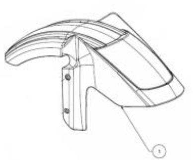

Habe mir die schicke Kotflügelverlängerung drucken lassen und will die natürlich auch montieren. Dafür muss der Kotflügel runter. 2 Inbusschrauben am Kotflügel schraube ich raus und der sitzt immer noch irgendwie an den Federbeinen. Unter den beiden Reflektoren scheint es links und rechts noch eine Befestigung zu geben. Nur wie kommt man da dran?
Bevor ich was kaputt mache, bitte ich um Hinweise, wie der Kotflügel zu demontieren ist.
Vielen Dank.
Habe im Internet eine Explosionszeichnung des Kotflügels gefunden - da ist klar, dass unter dem Reflektor noch eine Schraube sitzt! Aber wie geht die ab?
Vielen Dank.

Hi!
Reflektor drehen ,ist die Schraube!
Lg Manfred
Lg Manfred

Wirklich? Habe da schon ordentlich dran gedreht und nix passierte. War darum unsicher, obwohl ich mir schon gedacht habe, dass dies des Rätsels Lösung ist. Werde also noch mal hinter das Haus gehen und drehen und dann werden wir es ja sehen.
- e-babe
- Beiträge: 94
- Registriert: Di 11. Okt 2022, 11:50
- Roller: Silence S01+
- PLZ: 51063
Re: Kotflügel demontieren?
Stimmt - einfach mehr Kraft und schon dreht sich was. Warum es so viel Kraft braucht, wurde mir dann auch klar, als ich einen Blick auf Gewinde und Schraube werfen konnte. Schraubensicherungszeugs (Mannol Fix-Gewinde oder ähnliches) in Massen! Also quasi alles blau. Immerhin so klaut das auch so schnell keiner...

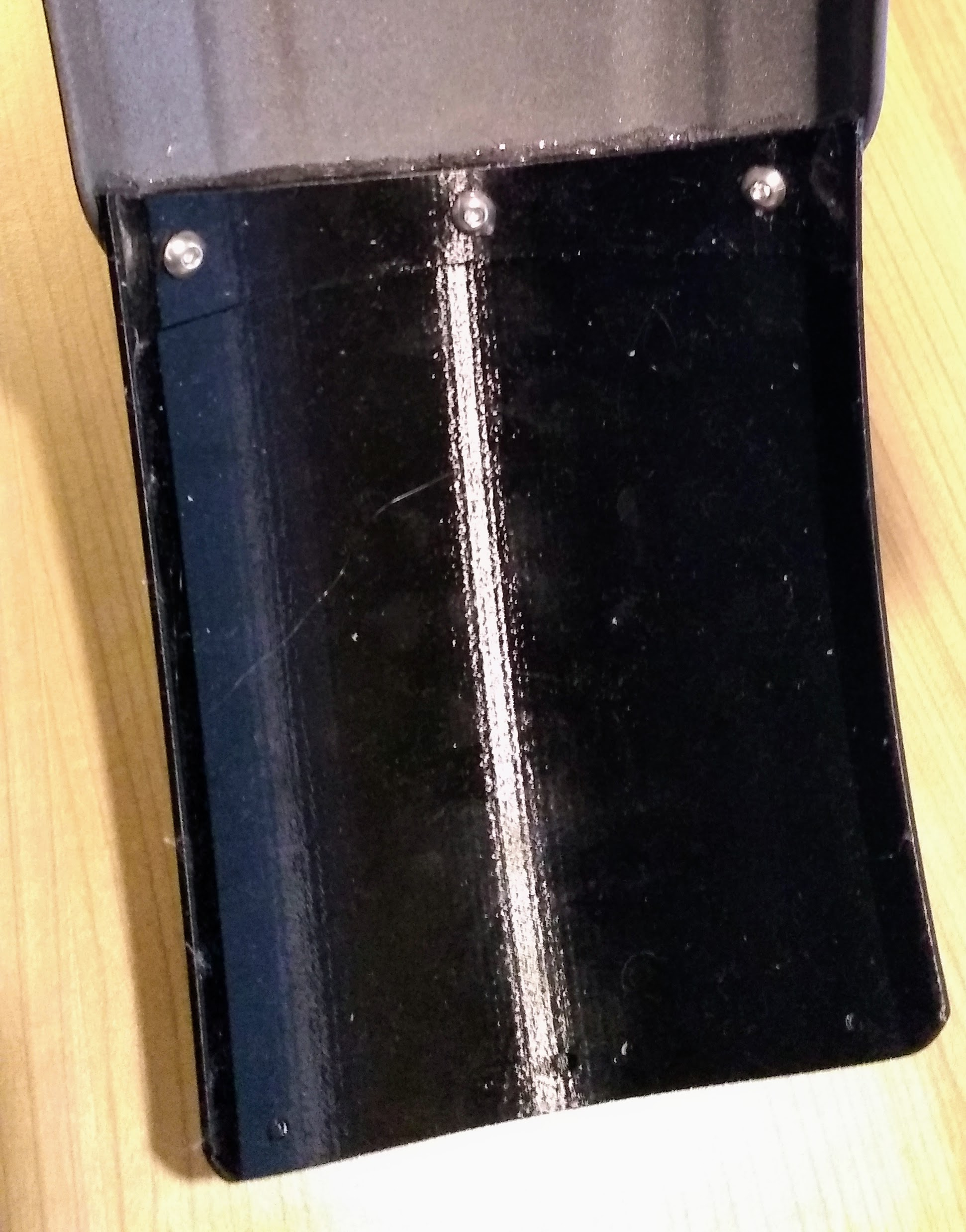

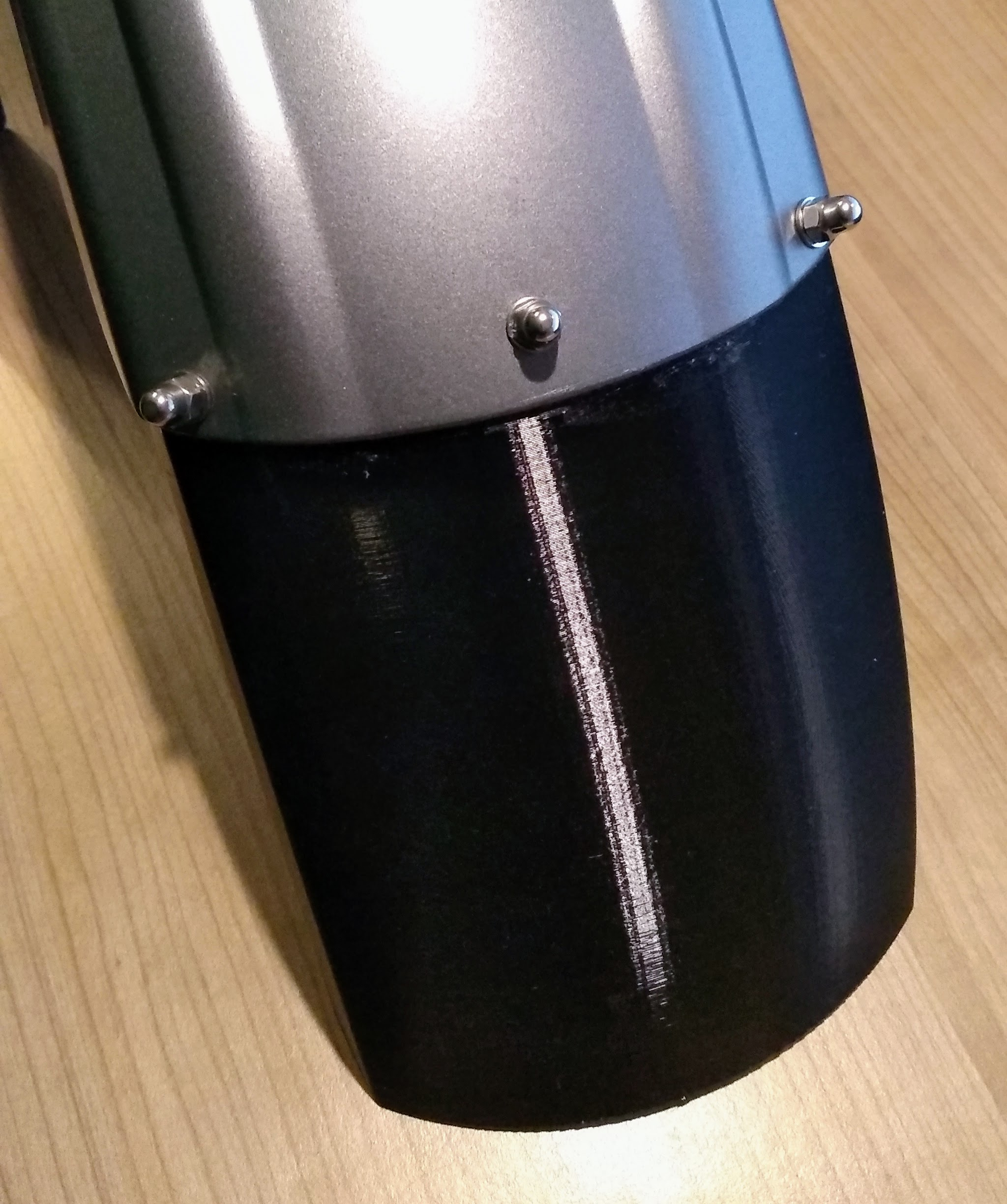

So - Kotflügel und Kotflügelverlängerung sind eine innige Verbindung eingegangen.
Dafür sorgen drei Flachkopfschrauben (Innen6kant M5x12), 3 Hutmuttern und drei Scheiben (5,3 x 10 x 1), alles aus Edelstahl.
UHU HART KUNSTSTOFF Spezialkleber klebt und auf der innenliegenden Fuge liegt eine extra Kleberwurst, damit Wasser und Schmutz nicht eindringen können.
So sieht es jetzt aus:
