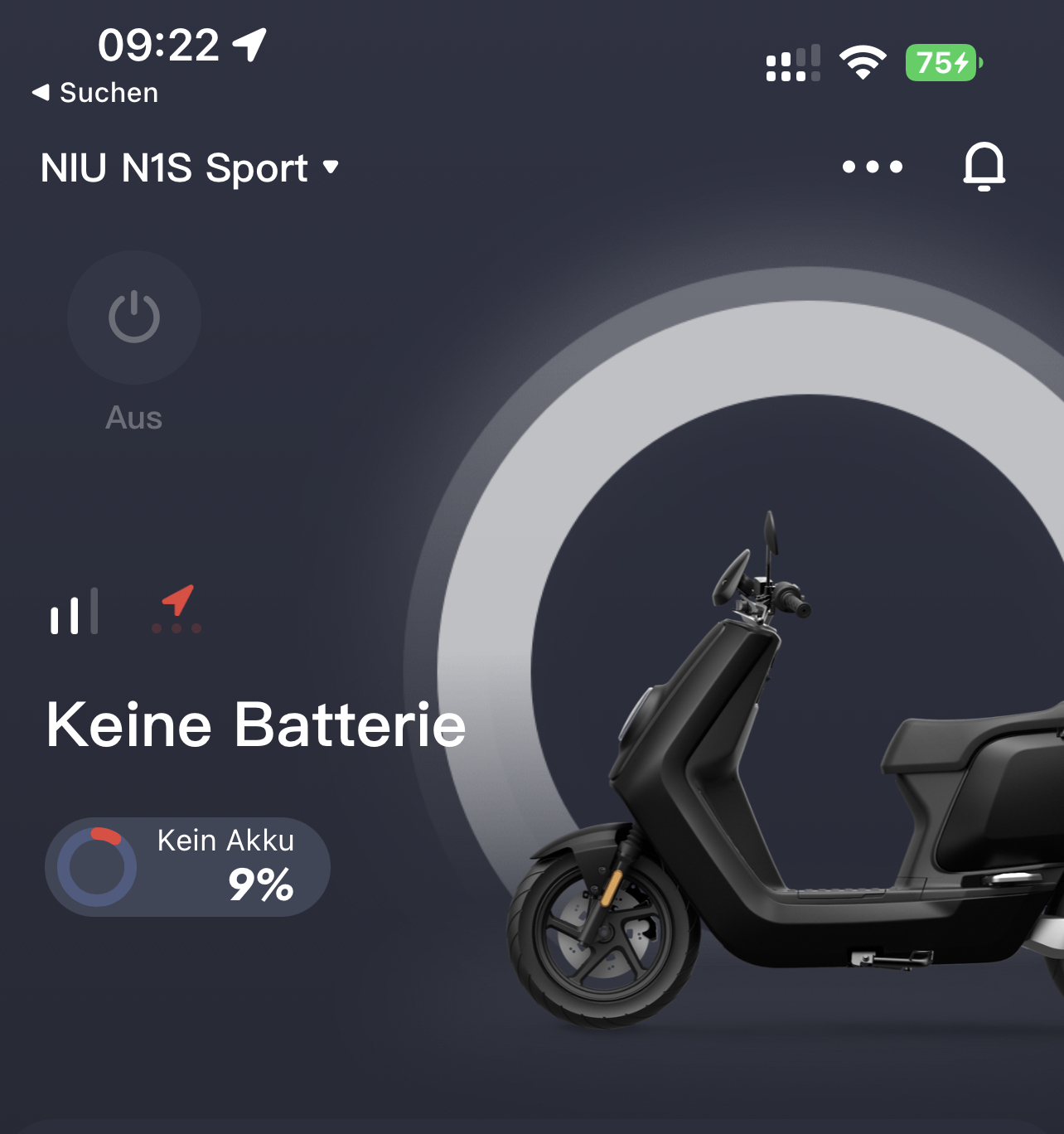

Re: NQI GTS 80km/h Version 2022 ECU extrem schnell leer
Die funk Verbindung muss ja auch durch mehrere Schichten Mauer
Okay das ist nicht normal. Wenn noch Garantie würde ich mal die ECU überprüfen und tauschen lassen.
Mein N1S auch Tiefgarage funkt aber GPS geht da nichts.
