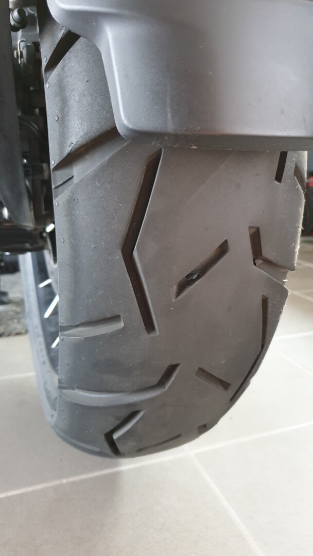

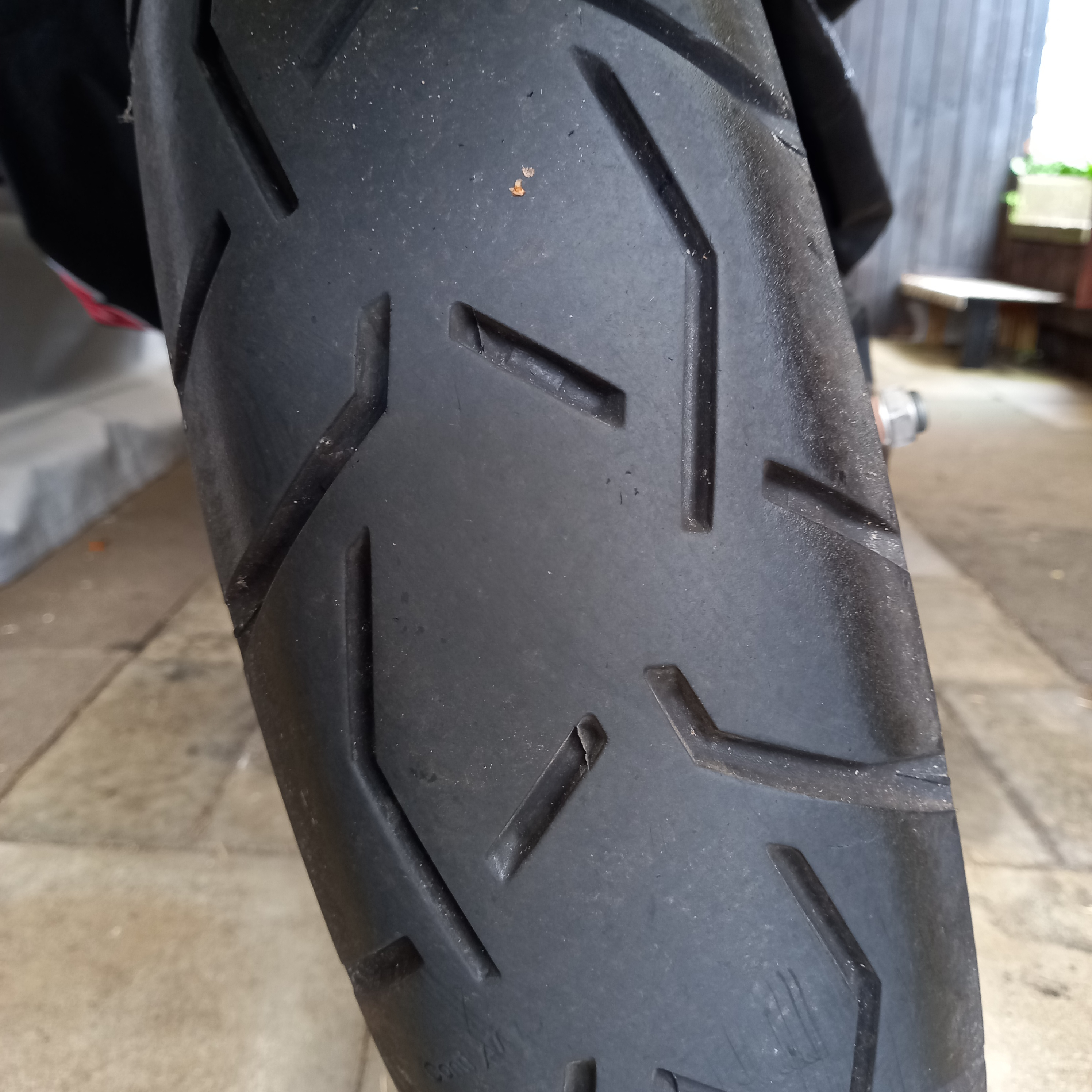

Re: DSR Vibrationen bei Kurvenfahrt
Ich unterstütze den Beitrag von Bertolt mal mit einem Foto eines solchen Reifens nach 5.000km Laufleistung:
(Foto verlinkt aus hobbyfahrer.de Reifentest)
Wenn man in der Kurve auf den Flanken, der inzwischen "eckig gefahrenen" Reifen abrollt, wird man das wohl spüren.

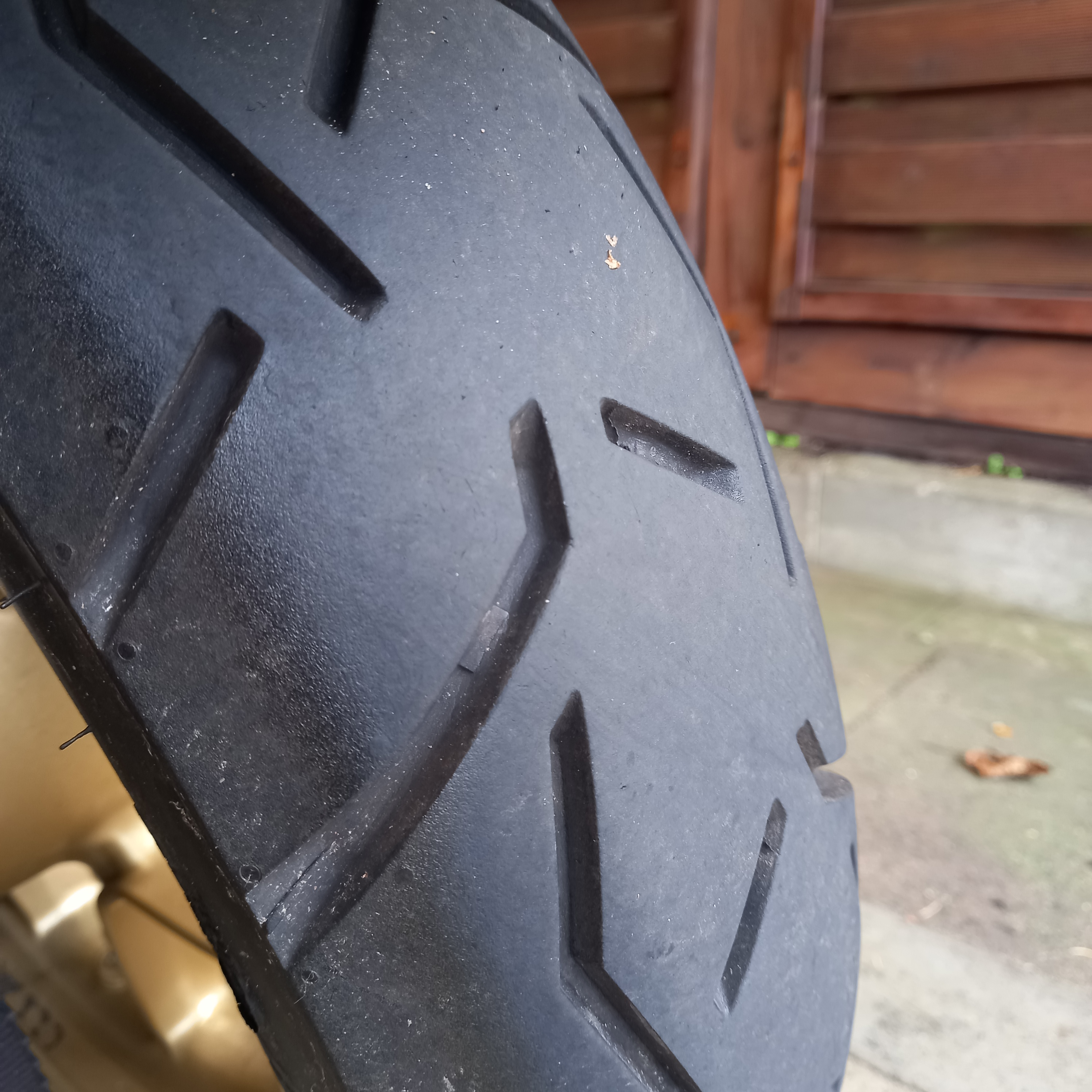

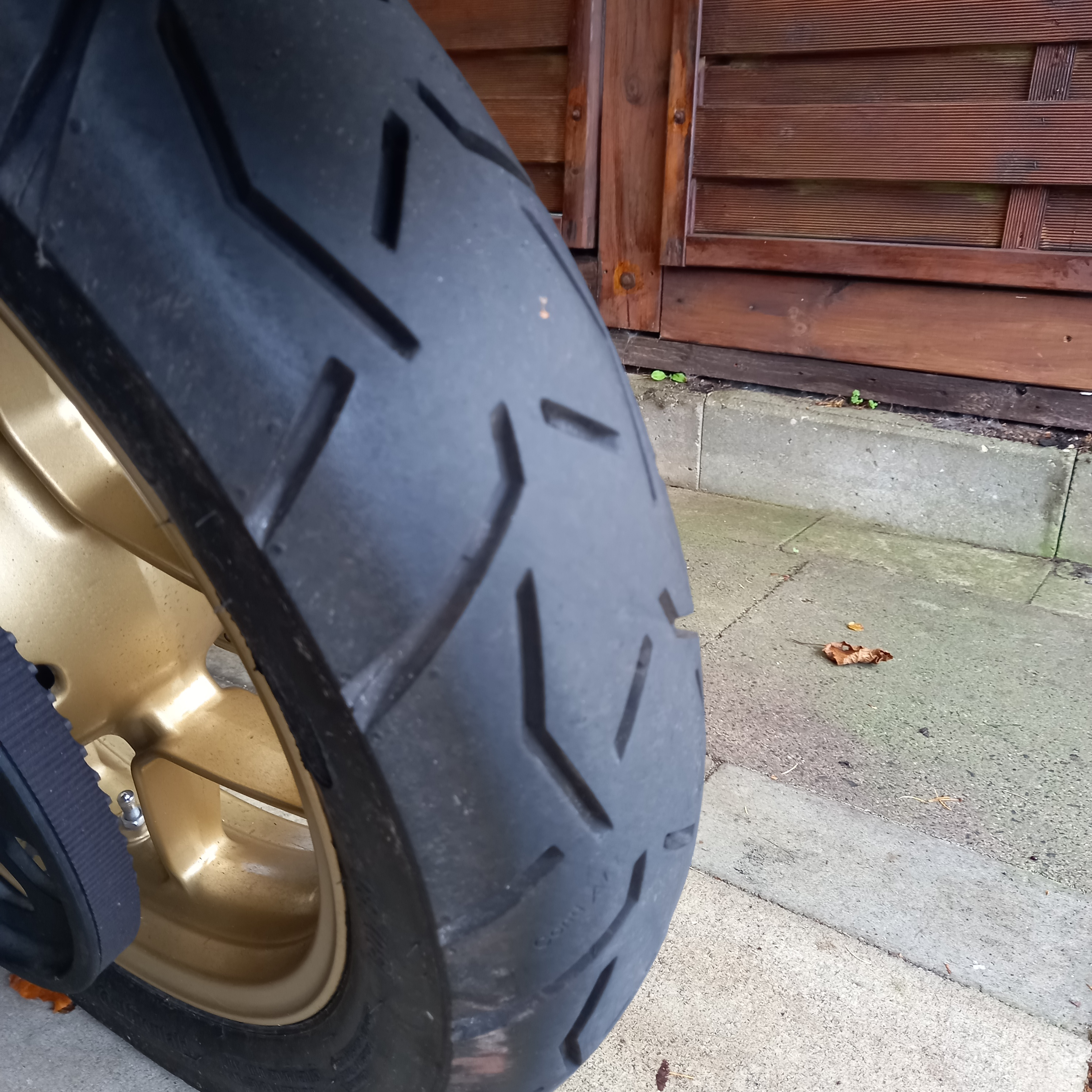

So sieht der Hinterreifen aus.
der niederrheiner
- Beiträge: 1339
- PLZ: 41236
Hm, seh ich da 'ne Kante? Müsste man bei der Kurvenfahrt deitlich merken, das man das Moped da drüber drücken muss. Fühlt sich dann etwas widerspenstig an. Viel Autobahn, oder?
Hatte ich mal, das ich damals keine Vibrationen hatte, spielt hier keine Rolle. . .
Stephan
Stephan
Danke für die aussagekräftigen Fotos. Es sind sehr gute Reifen, die sicher noch eine Weile halten. Aber man sieht schon den Effekt, dass er in der Mitte abgeflacht ist. Besonders die keilförmigen offenen Winkel hätte ich unter Verdacht. Wenn der innere Rand mehr abgefahren ist als der äußere, könnte ich mir schon vorstellen, dass bei Kurvenfahrt Vibrationen entstehen.
Wenn wirklich sichergestellt ist, dass die Radlager kein Spiel haben, würde ich damit getrost weiter fahren.
Schöne Grüße, Bertolt
