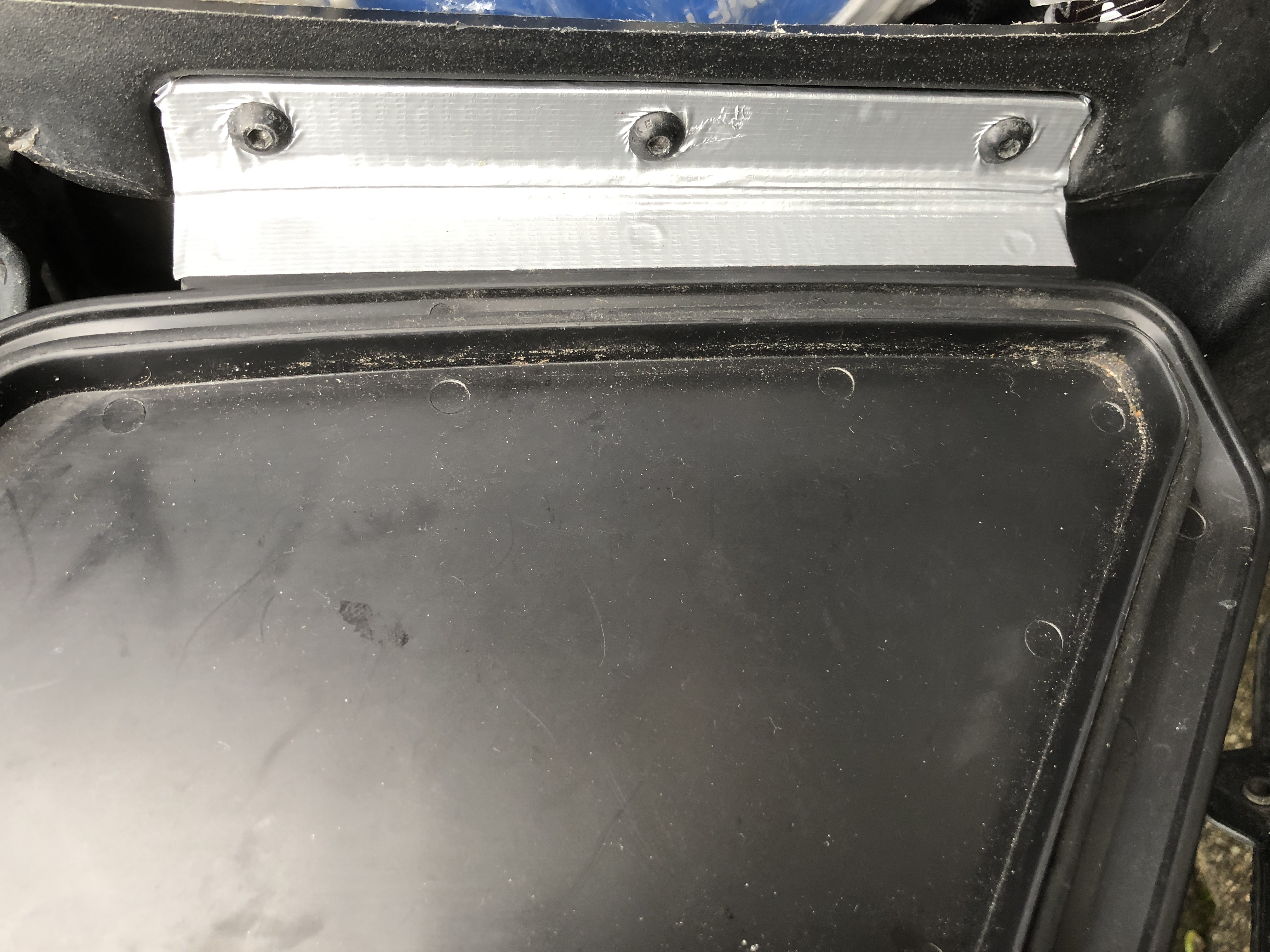

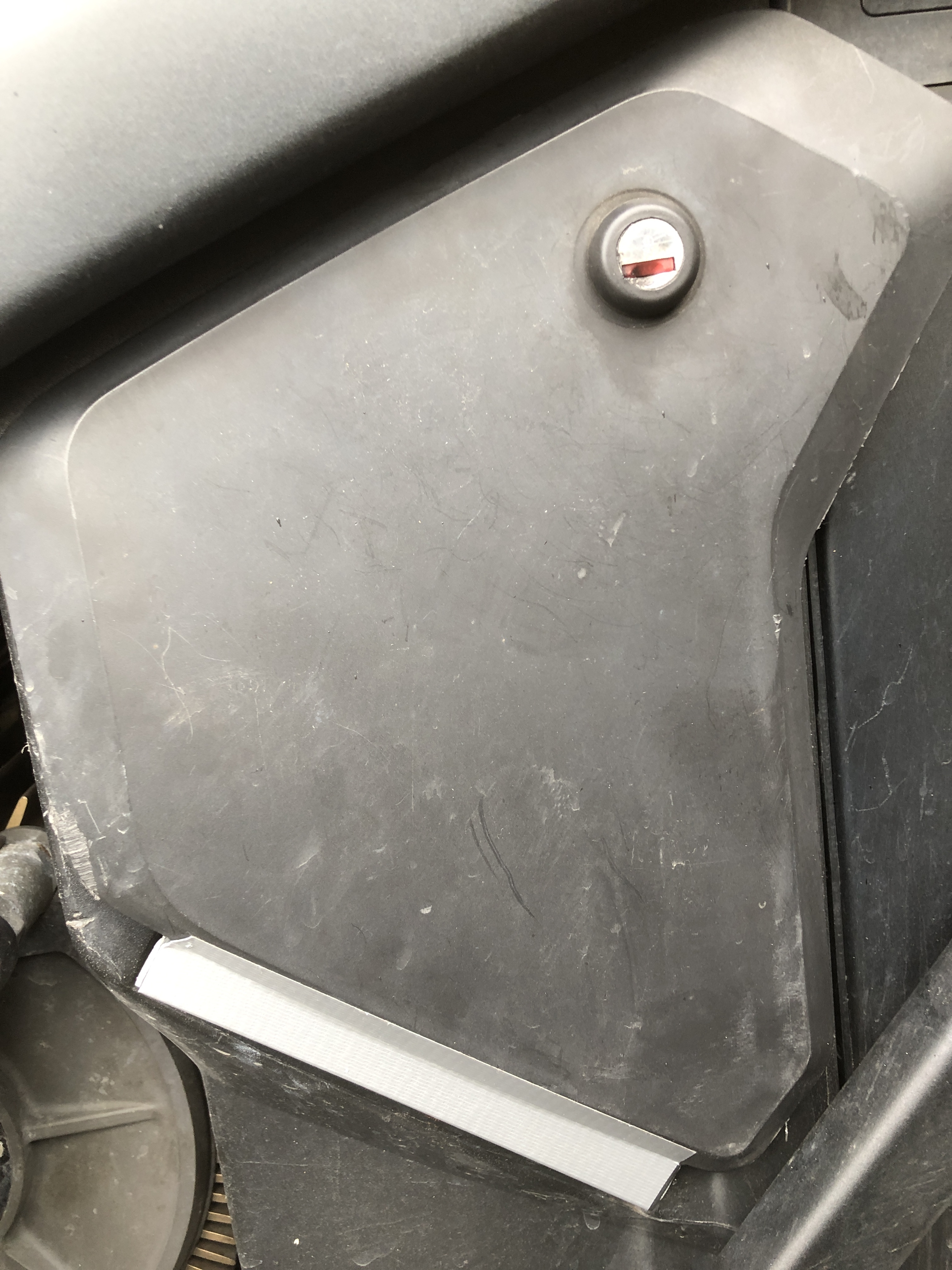

Das Filmscharnier meines Staufachs hinter der Longbrick Halbbatterie ist vor kurzem den Weg JEDES Filmscharniers gegangen, nämlich ab
Gleich einen Deckel beim neuen Händler bestellt,
12-08065 SDS LONGBRICK STORAGE DOOR REPLACEMENT KIT
Doch der Fachdeckel rutschte trotz abgeschlossen und einem nach innen ragenden Rand nach unten. Zum Glück habe ich ganz außen eine Tüte mit den ganzen ABEs und der speziellen Motorradparkscheibe drinstecken, welche verhindert hat, dass sonst irgendwas rausgeweht wurde. So musste eine schnelle Lösung her, die sich womöglich als haltbarer herausstellt als das Filmscharnier
Beide Teile gut mit Feuerzeugbenzin entfettet und gereinigt. Dann Maß genommen, um ein Stück Panzerklebeband auf die korrekte Länge abzulängen.
Dann die zwei Teile so gelegt, wie sie im geschlossenen Zustand sind, und außen rum das Panzerklebeband sorgfältig herumgewickelt.
Dann in die komplett offene Position geklappt, und ein zweites Stück Panzerklebeband dort aufgeklebt.
Da, wo das Filmscharnier mal war sind die zwei Klebebänder gut zusammengeklebt. Dann noch die 3 Befestigungslöcher mit dem 5mm Einsatz einer Lochzange von beiden Seiten durchgestanzt, und fertig war der Hack
Geschlossen: -
Ganz offen:
