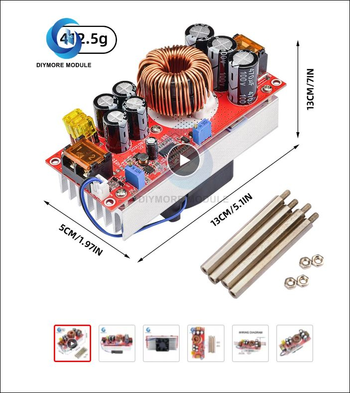

- conny-r
- Beiträge: 2722
- PLZ: 3616.
Re: NIU Batterie über Solar laden
Über dieses Modul kann man direkt einspeisen. Lüfter sehr leise und thermostatisch mit variabler Drehzahl gesteuert.
Habe den Baustein im Gebrauch. Note 1
https://de.aliexpress.com/item/10050041 ... pt=glo2deu
Gruß Conny

man nimmt in dem Falle was besseres was CC-CV beherscht https://de.aliexpress.com/item/10050015 ... pt=glo2deu
Von 12 auf 70 Volt allerdings nicht viel ampere möglich
