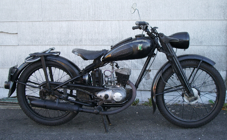

Ich bin begeisterter Motorradfahrer - würde aber sehr gern elektrisch unterwegs sein. Die Idee: der Umbau einer DKW-RT 125 (siehe Bild) auf Elektromotor.
Nach einiger Recherche ist der Plan folgendermaßen gereift: Um in die grundsätzliche Mechanik des Gefährts nicht allzu stark einzugreifen, würde ich gerne einen Mittelmotor verbauen. Auch alle anderen Elemente sollten idealerweise so originalgetreu wie möglich bleiben. Der Plan wäre, den ursprünglichen Antrieb zu entfernen und den Tank als zusätzlichen Stauraum zu verwenden.

Quelle: wiki commons. Lizenz: gemeinfrei. Autor: Huhu
