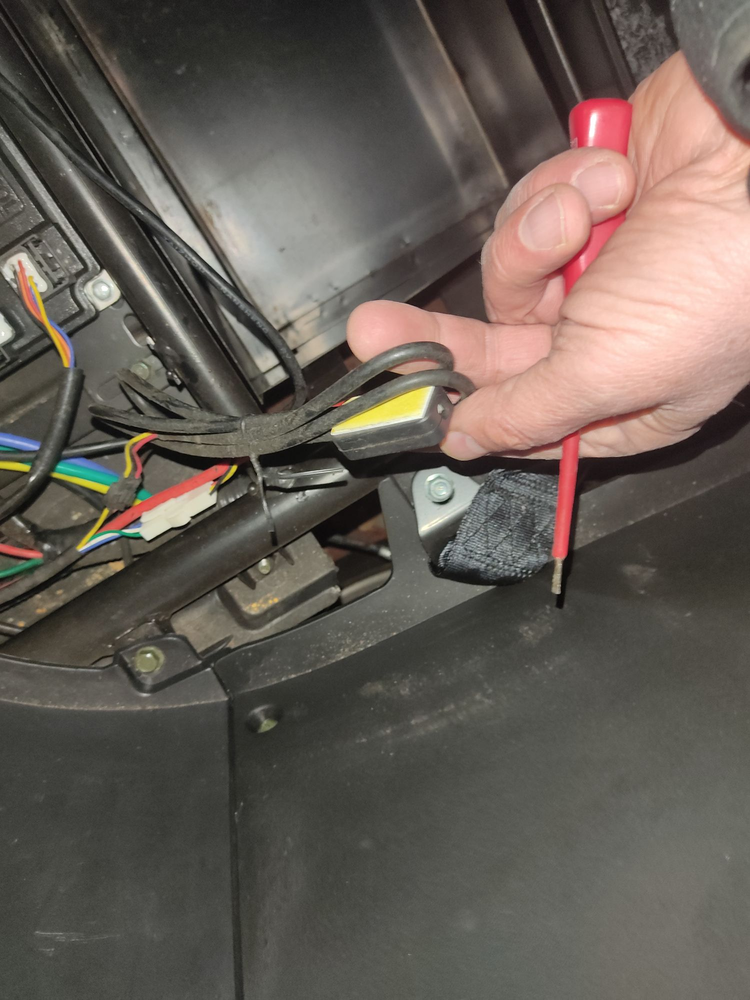

Ich bin seit einer Woche Besitzer eines Econello f1.
Heute habe ich die Akkus ausgebaut um sie einmal bei Zimmertemperatutr zu laden.
Dabei ist mir das abgebildete Teil in die Hände gekommen. Es lag "einfach nur so rum".
Kann mir von Euch jemand sagen was das ist?

Angeschlossen scheint es zu sein, mit dem Kabel, das nach links oben im Bild geht? Es könnte ein Temperatursensor darin vergossen sein, um die Umgebungstemperatur zu sensieren.

der Sensor mit dem Klebepatt gehört an einem Akku, das Ladegerät mißt die Temperatur und steuert somit das ladeverhalten.
