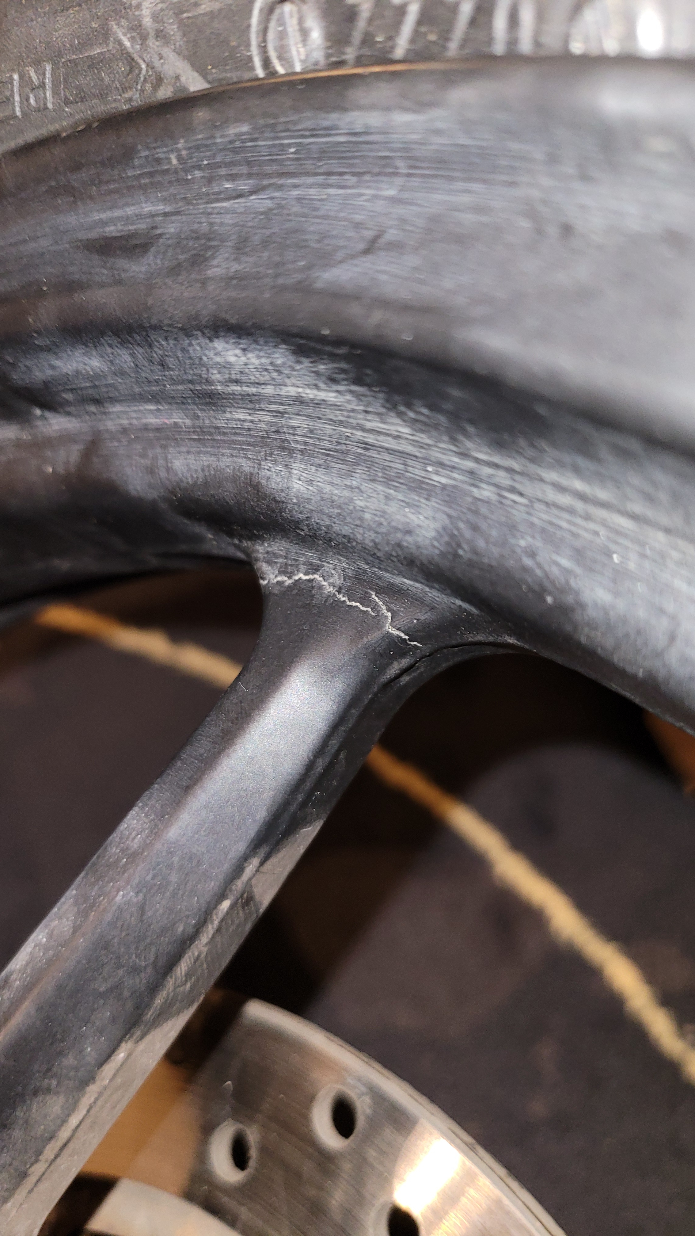

Ich wollte heute den vorderen Reifen auf Michelin City Grip 2 wechseln (der hintere ist schon gemacht) und habe mich schon gewundert warum in dem Reifen fast keine Luft mehr war... Beim Fahren habe ich nichts gemerkt. Habe dann den neuen Reifen draufgezogen und es ging einfach keine Luft rein, auch mit Spanngurt um den Reifen nicht. Habe dann nach 1 Stunde fast augegeben als ich zufällig einen Haarriss an der Felge gesehen habe. Wie kann so etwas passieren? Auf dem hinteren Reifen könnte ich es mir ja noch vorstellen, weil da auch etwas Gewicht drauf ist aber vorne???

Habe den Reifen nochmal runtergenommen um die Innenseite der Felge zu analysieren. Da ist definitiv kein Riss drin und müsste somit die Luft halten. Morgen schreibe ich KSR eine Email, habe aber wenig Hoffnung auf Rückantwort oder Kulanz oä...
Werde morgen mal die Farbe wegschleifen, nicht dass es sich doch nur um einen Lackfehler handelt.
Bin die letzen 10.000km nirgends gegengerannt oä deshalb kann es sich fast nur um einen Materialfehler handeln oder hoffentlich nur Lackabplatzer.
Mal sehen...
Mal sehen...

Bitte steinigt mich nicht dafür, aber für mich sieht das auf dem Foto nur nach einer oberflächlichlichen Macke im Material aus.
Eventuell ist der Reifen und die Felge nur zu kalt und tut sich daher schwer mit der Erstmontage.

Re: Felge gerissen (GTS Sport 2020)
Felge, Ventil, Reifen nicht richtig drauf.
Kann einiges sein. Wenn man es selber machen will sollte man wissen was man tut. Hab prinzipiell nichts gegen selbst machen nur eben wenn man weiß was man tut.
Wenn man den Reifen aufpumpt sieht und hört man eigentlich wo die Luft raus geht. Weil irgendwo muss die ja hin wenn nicht in den Reifen.

Das wäre erfreulich. Wie gesagt, ich entferne nachher den Lack und dann kann ich weiter berichten.Bussen hat geschrieben: So 18. Dez 2022, 09:36 Bitte steinigt mich nicht dafür, aber für mich sieht das auf dem Foto nur nach einer oberflächlichlichen Macke im Material aus.
Die Montage mache ich in der Wohnung bei 22°C. Hat bisher bei 2 Rollern super geklappt, ich versuche es nochmal mit neu gefundener Motivation.

Jawohl, mit Bremsenreiniger auch versucht, nur dass der Spalt ohne Spanngurt zwischen Felge und Reifen so extrem groß ist, dass die "Explosion" einfach mir lautem Zischen entweicht. Sonst habe ich es immer mit Spanngurt sehr gut hinbekommen, bei dieser Felge tue ich mir aber schwer. Naja, wird schon.Bussen hat geschrieben: So 18. Dez 2022, 11:12 Auch ich habe vor die Reifen von der Niu (wenn die jetzigen ab sind) selber zu wechseln. Habe das bisher noch nie gemacht und bin daher gespannt wie es dir nun ergeht.
