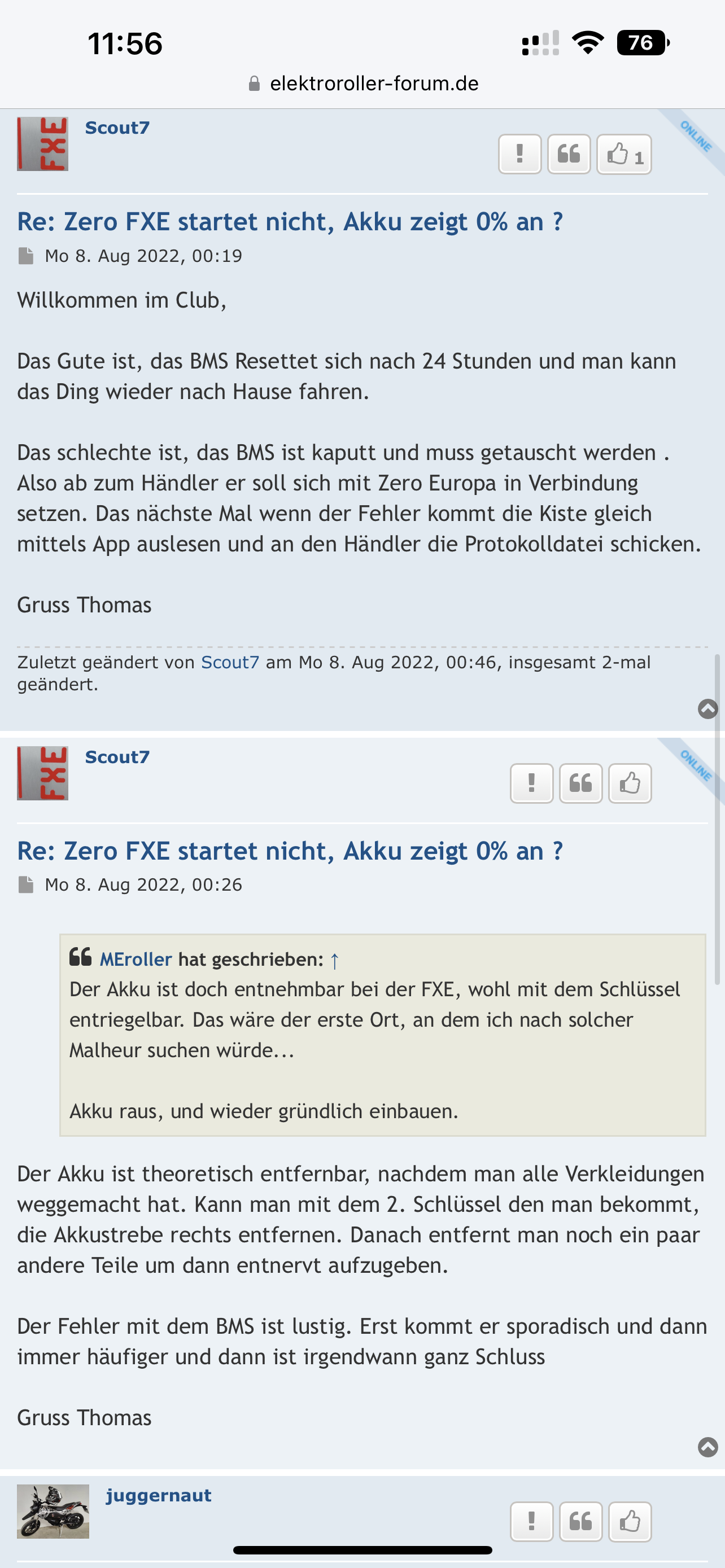

Und sind die Austauschaktionen häufiger beim BMS? Bei der FXE weiß ich von 2 Leuten aufgrund des 0% Phänomens das diese getauscht werden musste.

viewtopic.php?t=31178

Kenne mittlerweile einen Fall.
