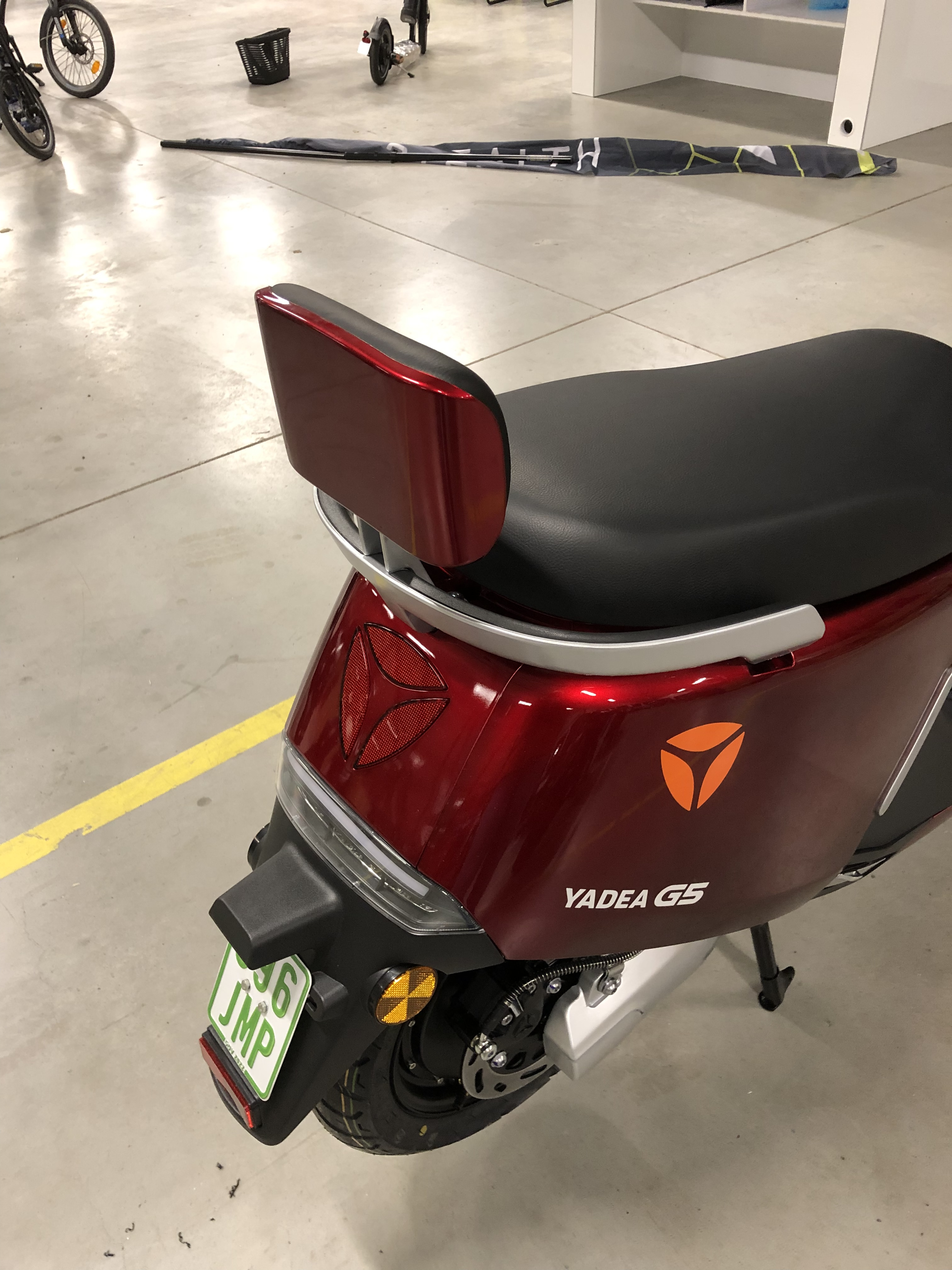

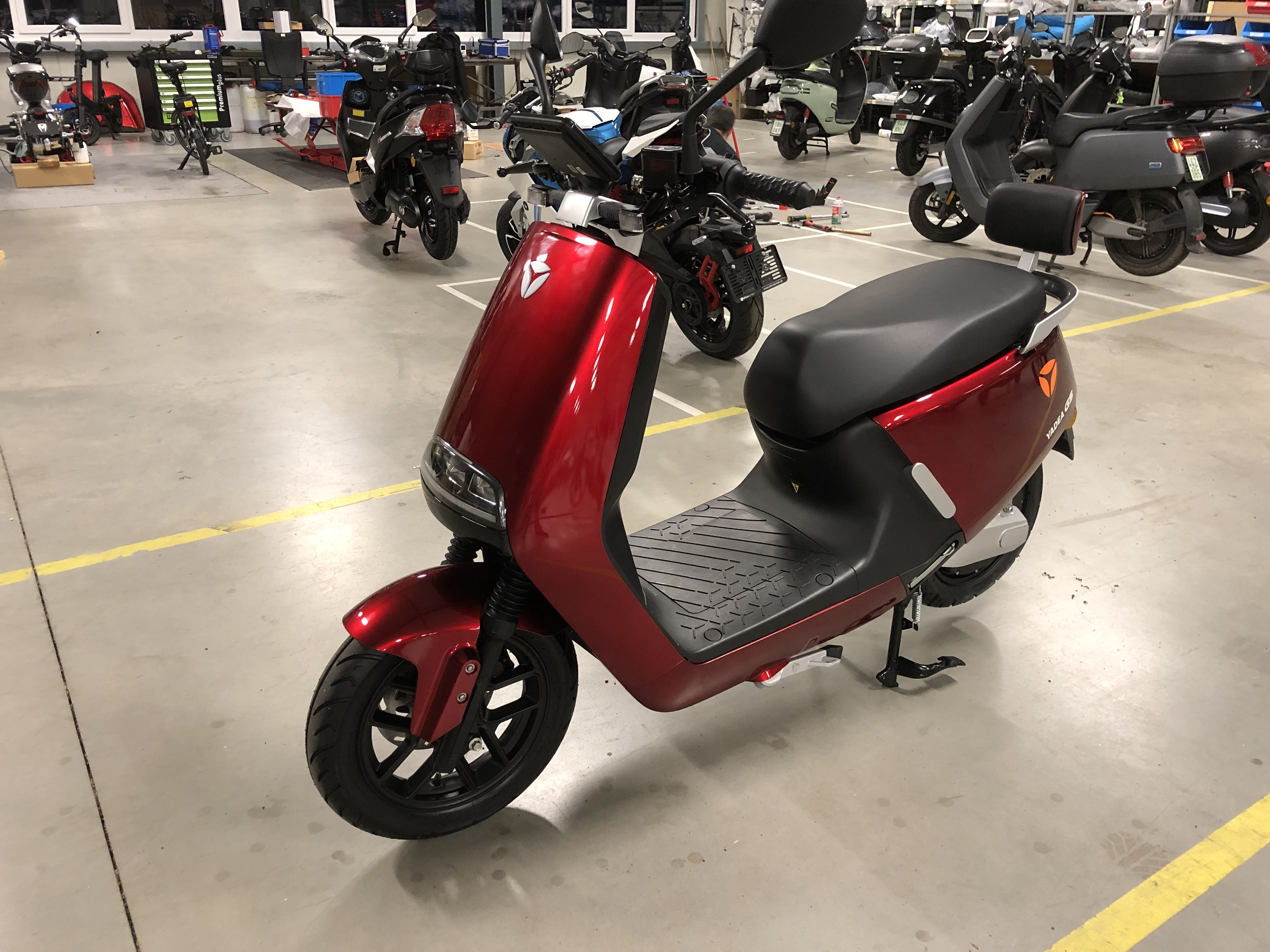

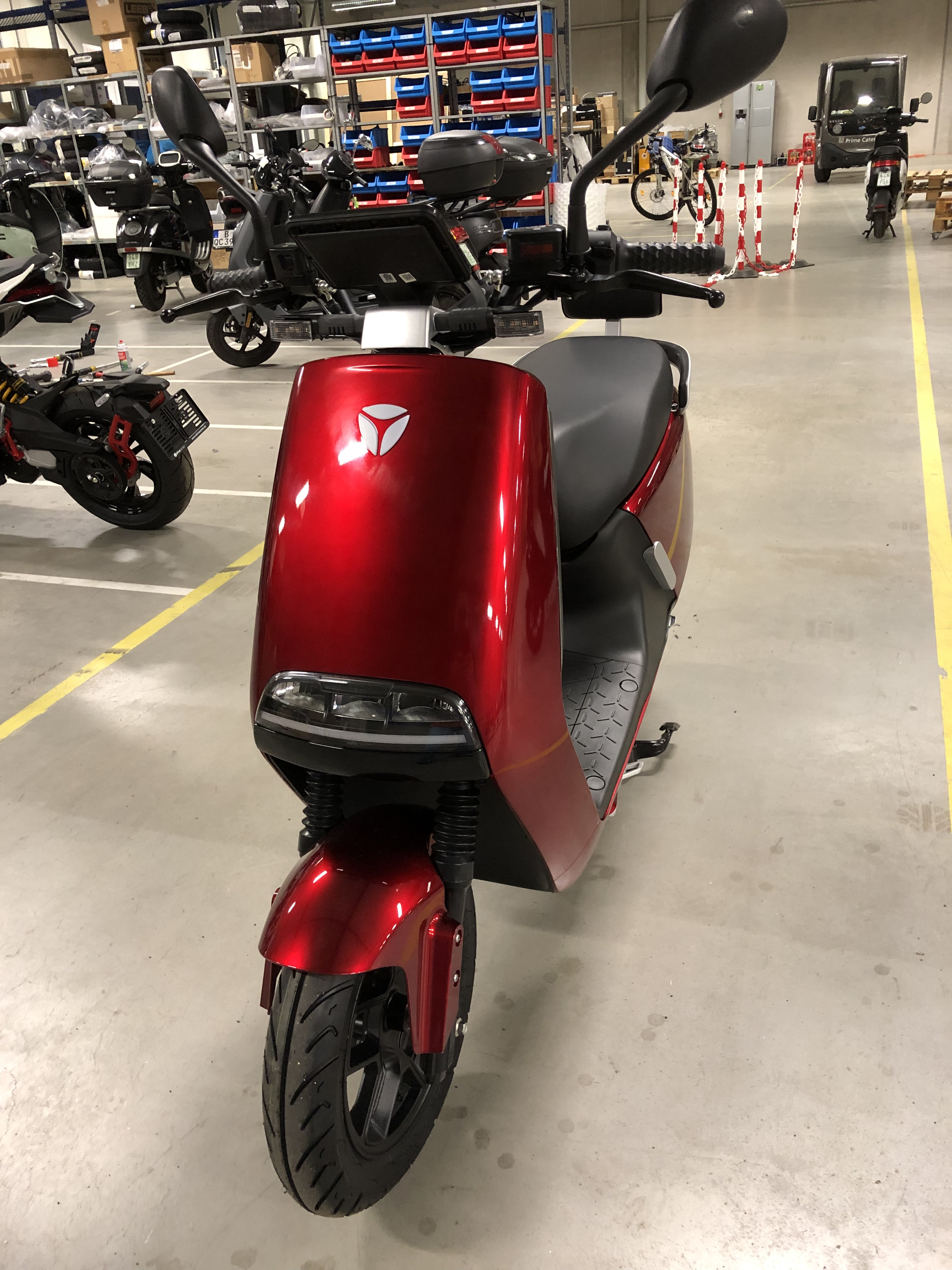

Die Steckverbindungen fasse ich lieber nicht an, habe echt keine Lust auf Kratzer in der Verkleidung—ich hoffe mal, dass dann alles gut wird. Hier ein paar Bilder von dem Hübschen: [attachment=
Jetzt muss er nur noch vernünftig fahren!
