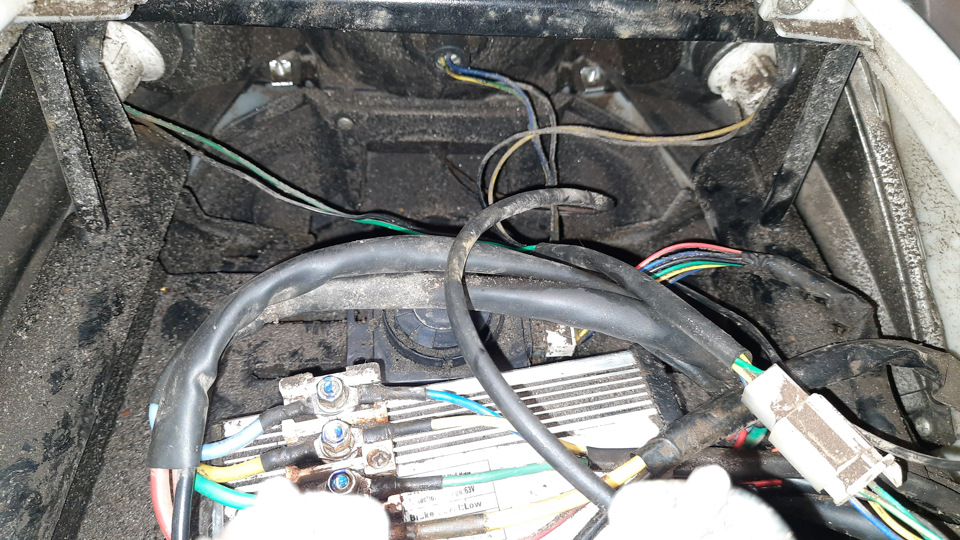

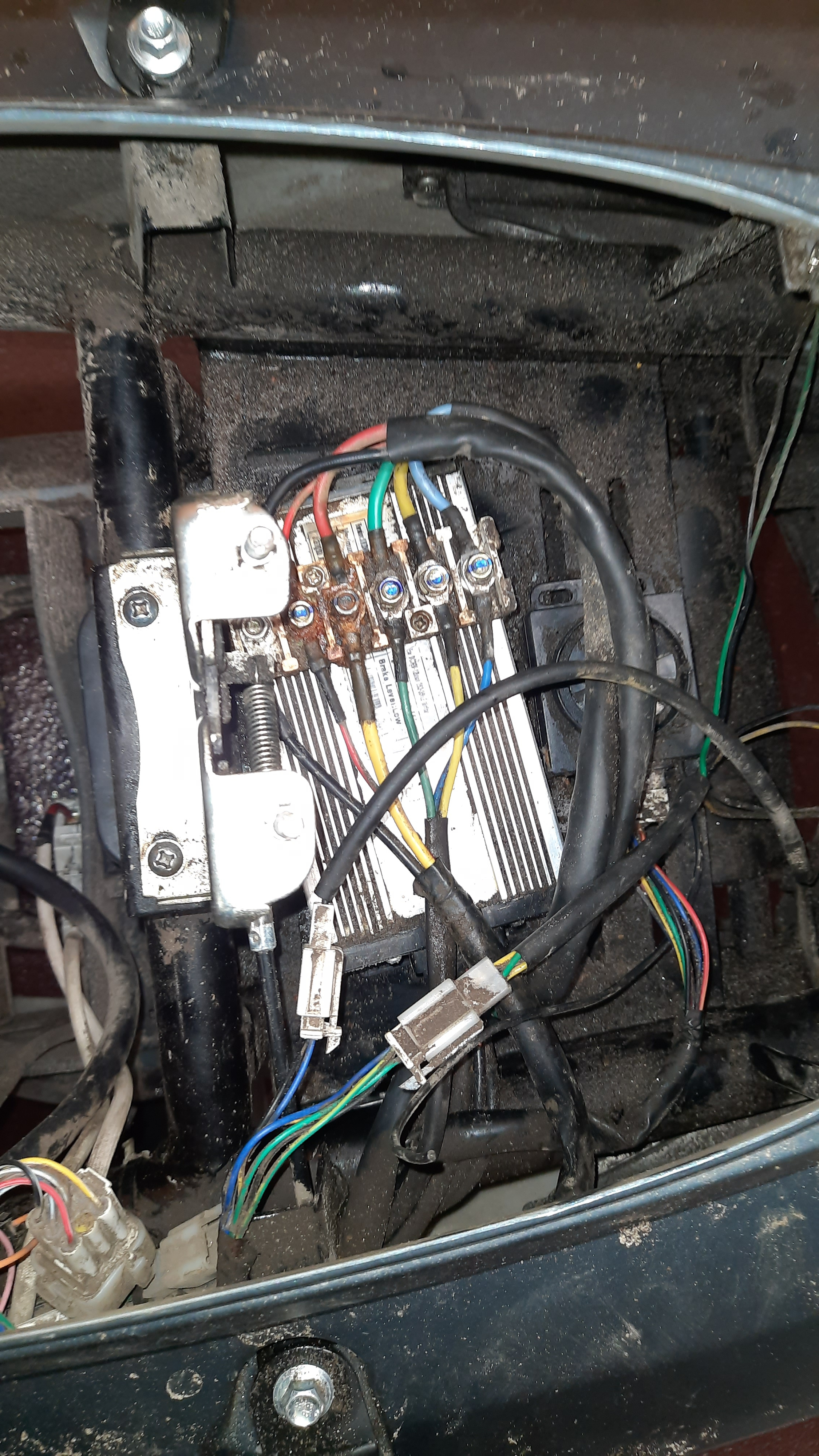

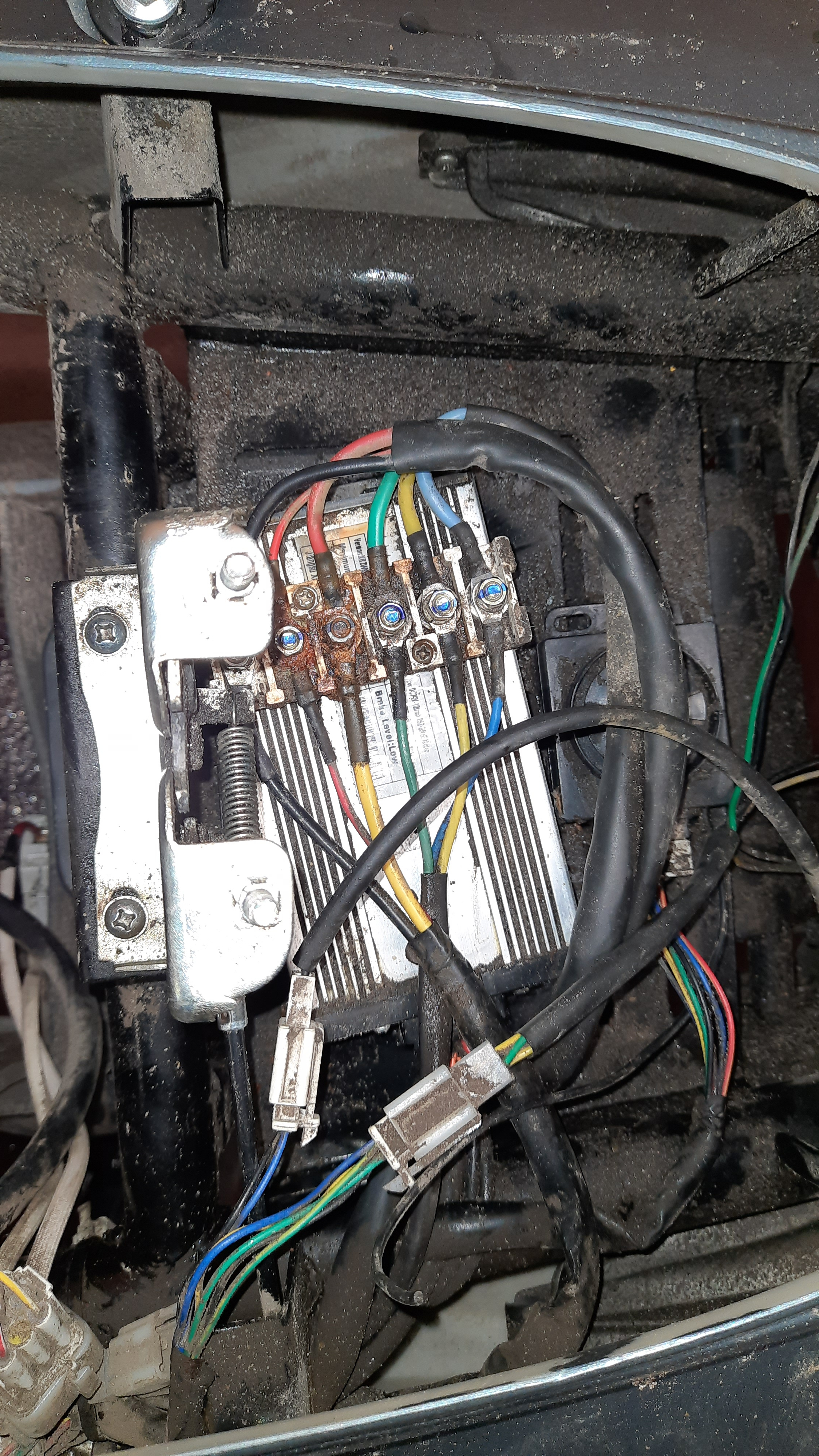

Am 23.12 ist mein Hawk 2.0 nach Dienstende nicht mehr angesprungen. Bei der Reparatur später ist mir die Kinnlade runtergefallen. Der Ganze Dreck der vom Hinterrad aufgewirbelt wurde ist zum Teil nach Innen geflogen und hat sich auf dem Controller, der Alarmanlage und den Kabelagen gesammelt. Da die letzten Tage bei uns ziemlich regnerisches Wetter war kam auch die Feuchtigkeit mit in den "Motorraum". Werde versuchen das mal als Bild und Video mit anzuhängen. Würde gerne wissen wollen ob dieser Bauliche Mangel serienmäßig ist oder ich ein Montagsmodel erwischt habe.

völlig Normal und Unproblematisch.
Allerdings müsste auf deiner Klemmleiste eine Plastikabdeckung gesessen haben.
Ich habe nach meinem ersten Controllerersatz das ganze Geraffel mit Plastiktüten abgedichtet. Es ist allerdings fraglich, ob der Controller dann ausreichend gekühlt wird, deswegen hab ich das nach dem zweiten Controllertausch entfernt.
Gebracht hat das auch nicht viel.
Hast du deine Sicherung schon gegen eine andere ersetzt, oder verbauen die inzwischen andere?
Weist du schon, was defekt ist? Symptome?

@buschfeuer. Sieht ja grauslig aus, weisst du inwiefern da auch noch Streusalz im Spiel war ?

Kann da auch nichts besonderes erkennen.
Beim "einpacken" ist zu bedenken das Feuchtigkeit möglichst schnell wieder abziehen soll; sonst ist es kontraproduktiv.
Alfons.
Alfons.

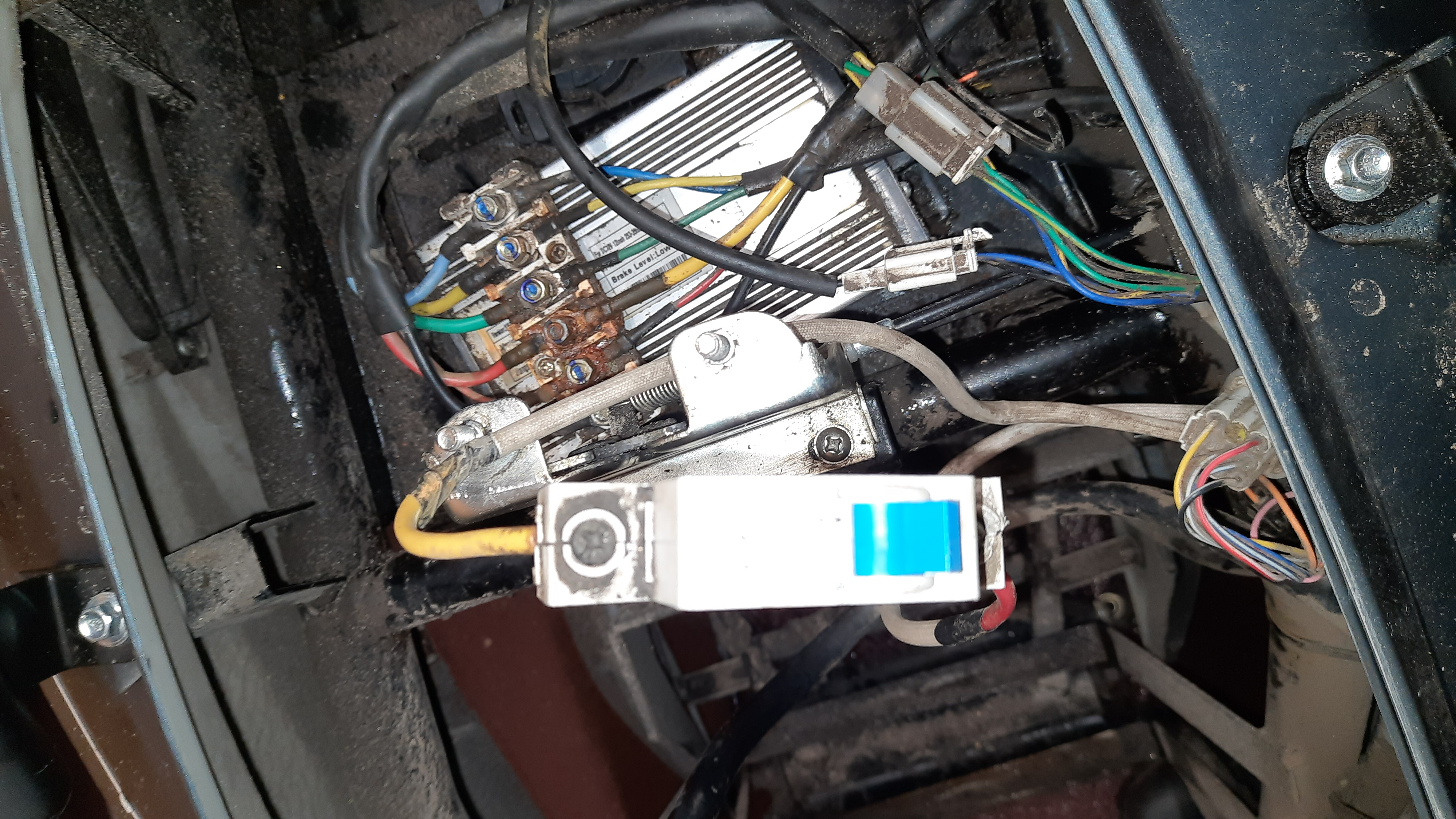

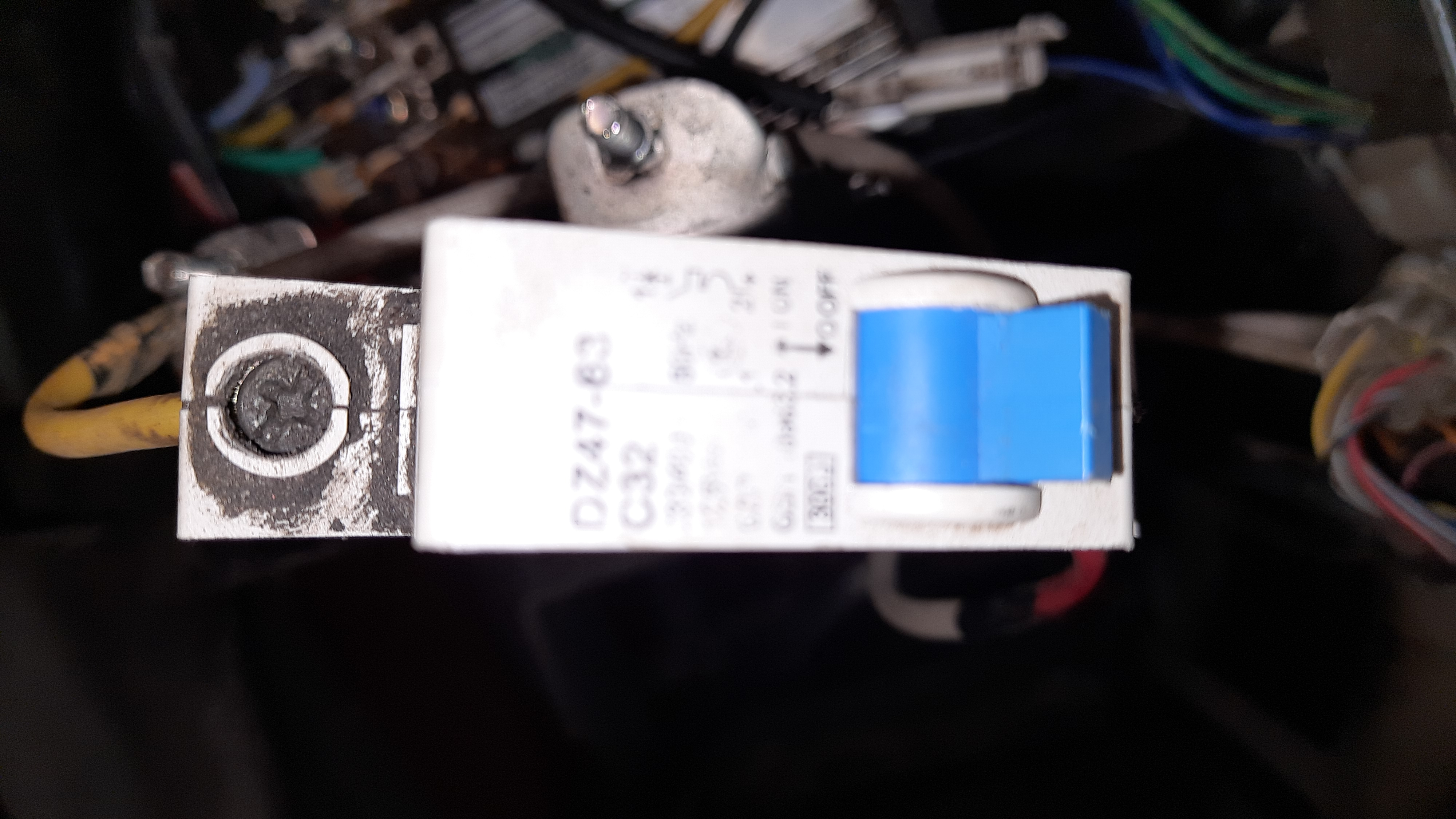

Die verbaute Schmelzsicherung hatte aus irgend einem Grund ausgelöst. Habe die 10a mit einer 30a ersetzt (hatte keine andere) und nach einem neuen Versuch ist mir die Alarmanlage abgeraucht. Die Sicherung war noch intakt und der Roller lief problemlos ohne die Anlage, hatte meinen Übeltäter also gefunden. Der Sicherungsautomat ist schon ziemlich oll. Den werd ich bald ersetzen, ist aber ein 32a und kein Haushaltsüblicher 16a. Muss ich also bestellen. Aber gut zu wissen das dieser Bauliche Mangel gewollt ist, bzw. serienmäßig auftritt.
Edit: Die Schutzkappe war noch intakt und wird auch weiter verwendet.

Bevor ich es vergesse: Meint jemand es sei problematisch das ich die 10a Schmelzsicherung gegen eine 30a getauscht habe?

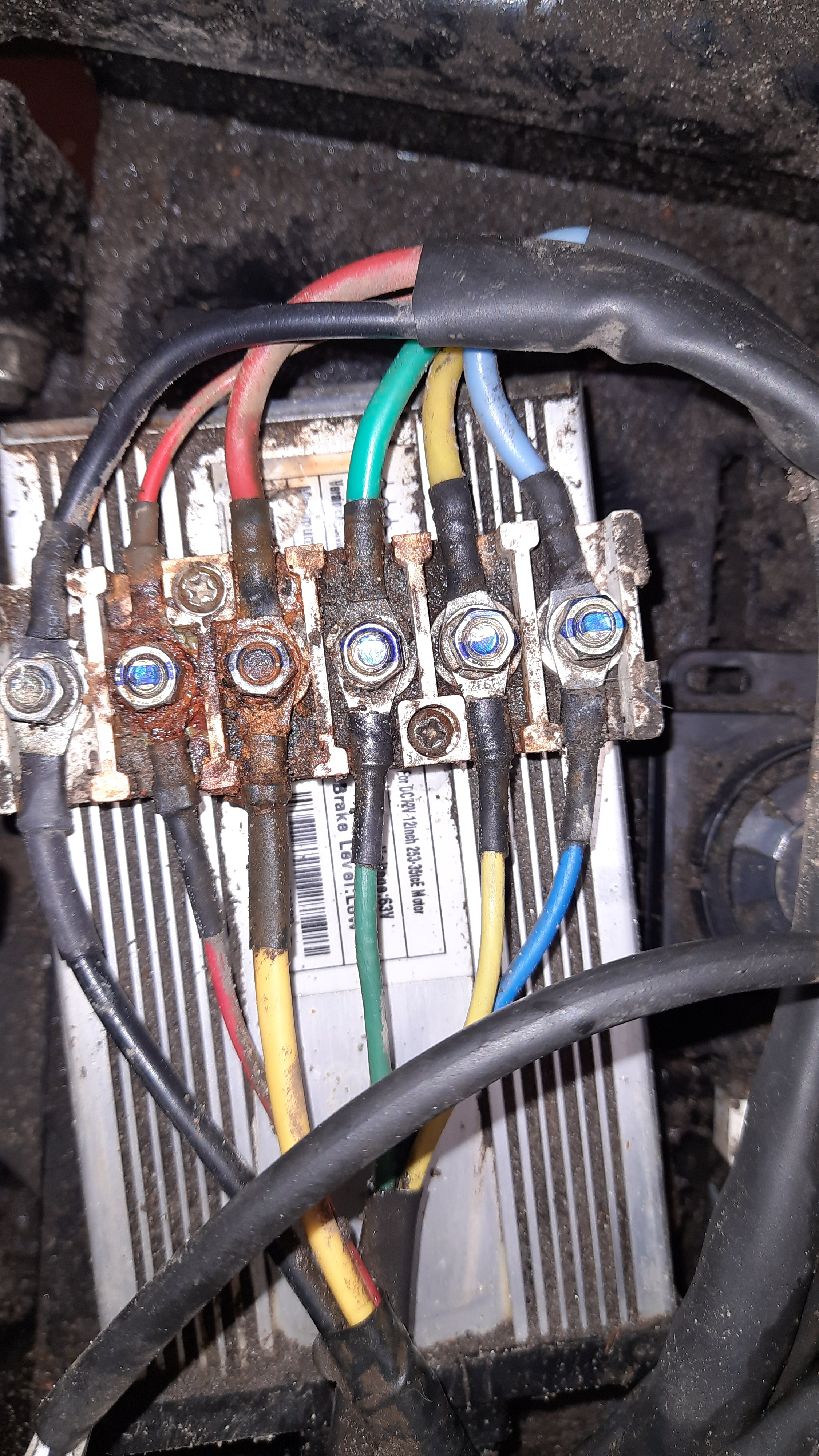

Die Sicherung schützt davor, dass die dahinter liegenden Kabel schmoren können. Wenn es zu einem Problem kommt, soll die Sicherung das Opferelement sein. Nun ist halt die Alarmanlage abgeraucht.
Wer auf den Bildern nichts besonderes sieht: doch, die Korrosion am Klemmbrett. Das gehört auseinander, gereinigt, mit Polfett o.ä. versiegelt. Da werden jetzt schon erhebliche Übergangswiderstände entstehen, die verursachen Hitze, diese läßt die Kabelisolierungen mürbe werden, und danach kommt dann ein Feuerchen oder so.
Und Nein, das ist nicht extra auf Verschleiß hin konstruiert worden. Das ist chinesische Ingenieurskunst. Und daher bietet es sich an, alle paar Tausend Kilometer mal das Helmfach rauszunehmen und auf Sichtkontrolle zu gehen, wie es dort aussieht (Inspektion).

Hab eine 10a Sicherung bestellt, werde aber 2-3 Tage mit der 30a fahren müssen. Hoffe es passiert weiter nix. Polfett hab ich auch bestellt, die Kontakte hab ich schon mit WD40 gereinigt. Sehen erstmal wieder brauchbar aus. Würde das gerne alles isolieren, nur wie? Das die Elektronik so exponiert ist kann ich nicht verstehen. So ein Controller kostet mit Versand 135€, die Alarmanlage 55€. So muss man ja ständig mit einem Ausfall rechnen. Sind die Produkte von Yadea, Unu, Niu und Co auch so konstruiert oder heißt es hier zu Recht wer billig kauft kauft doppelt??
