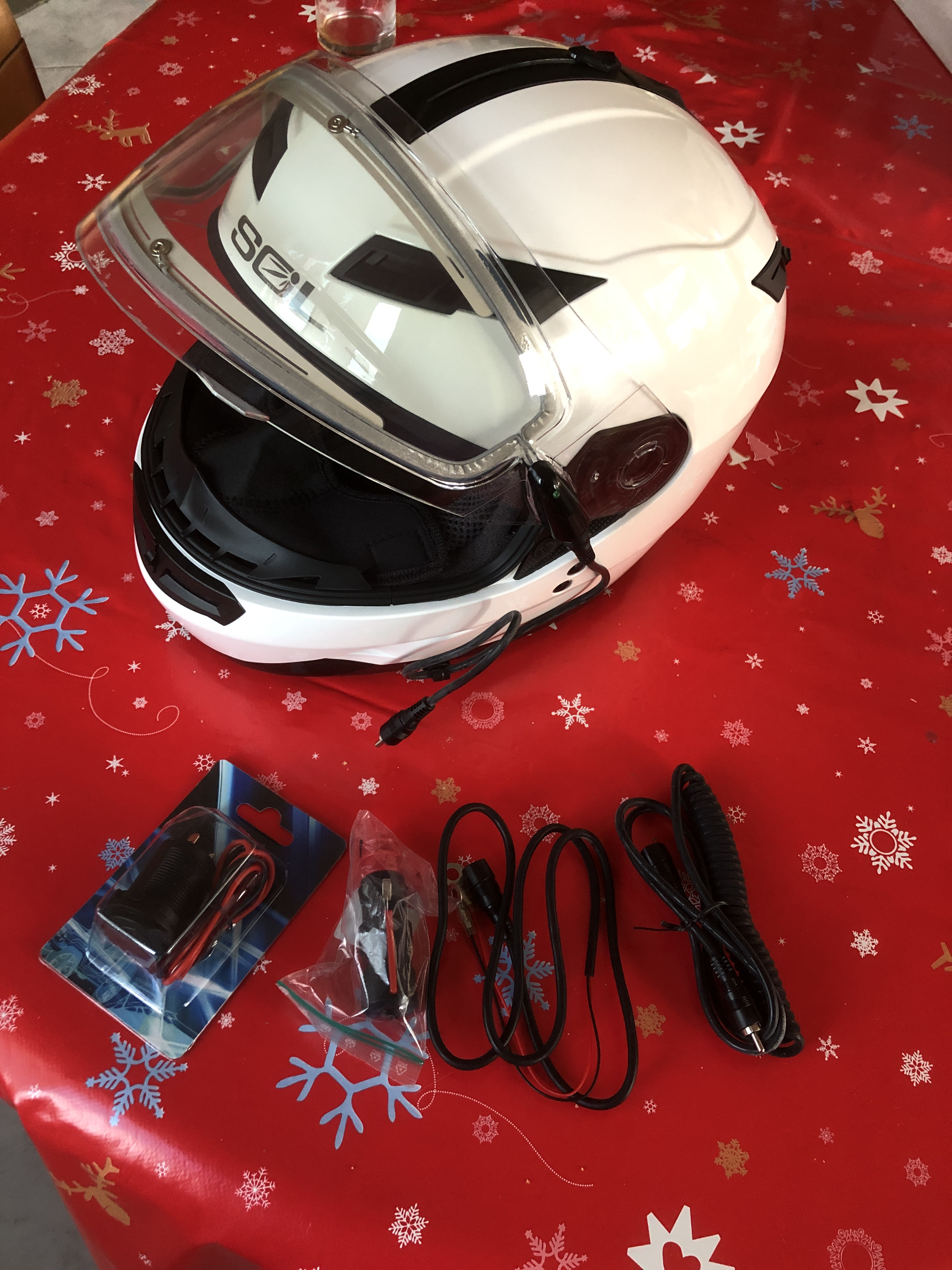

Hier mal ein Bild von dem Teil, mit einer Armada an Kabeln und weiterem Zubehör, das ich separat anderswo besorgt habe, um die Stromversorgung über die 12V Buchse an der Zero bewerkstelligen zu können:
Ganz rechts das längere Spiral-Cinch-männlein-weiblein Kabel zur Verbindung von Helm und Stromversorgung, dann das motorradfeste Kabel mit Ringkabelschuhen, zum auf 12V Batteriepolen anschrauben, welche meine Zero ja nicht hat. Daher dann ein 12V Stecker, und ganz rechts eine 12V Einbaudose, die parallel an den 12V Stecker kommen soll, so dass ich trotzdem ggf. Handy oder Navi per USB Adapter versorgen kann.
Der Helm hat ein inneres Sonnenschutzvisier, Nasenschutz und Kinnschutz zum Vermeiden von Sturmhaube bei Kälte (letztere auch entnehmbar), und das Kabel vom Visier weg dient eben der Versorgung des Heizvisiers.
Dessen Leistungsaufnahme habe ich mit meinem Netzteil bei 13,5V gemessen. Gerade mal 1,4A und somit 18,9W hat es "gezogen", was noch viel Luft zu den maximalen 120W lässt, welche die Zero 12V Steckdose liefern kann :D Innerhalb von etwa einer Minute war das Visier schon so warm, dass nichts mehr daran gefrieren kann.

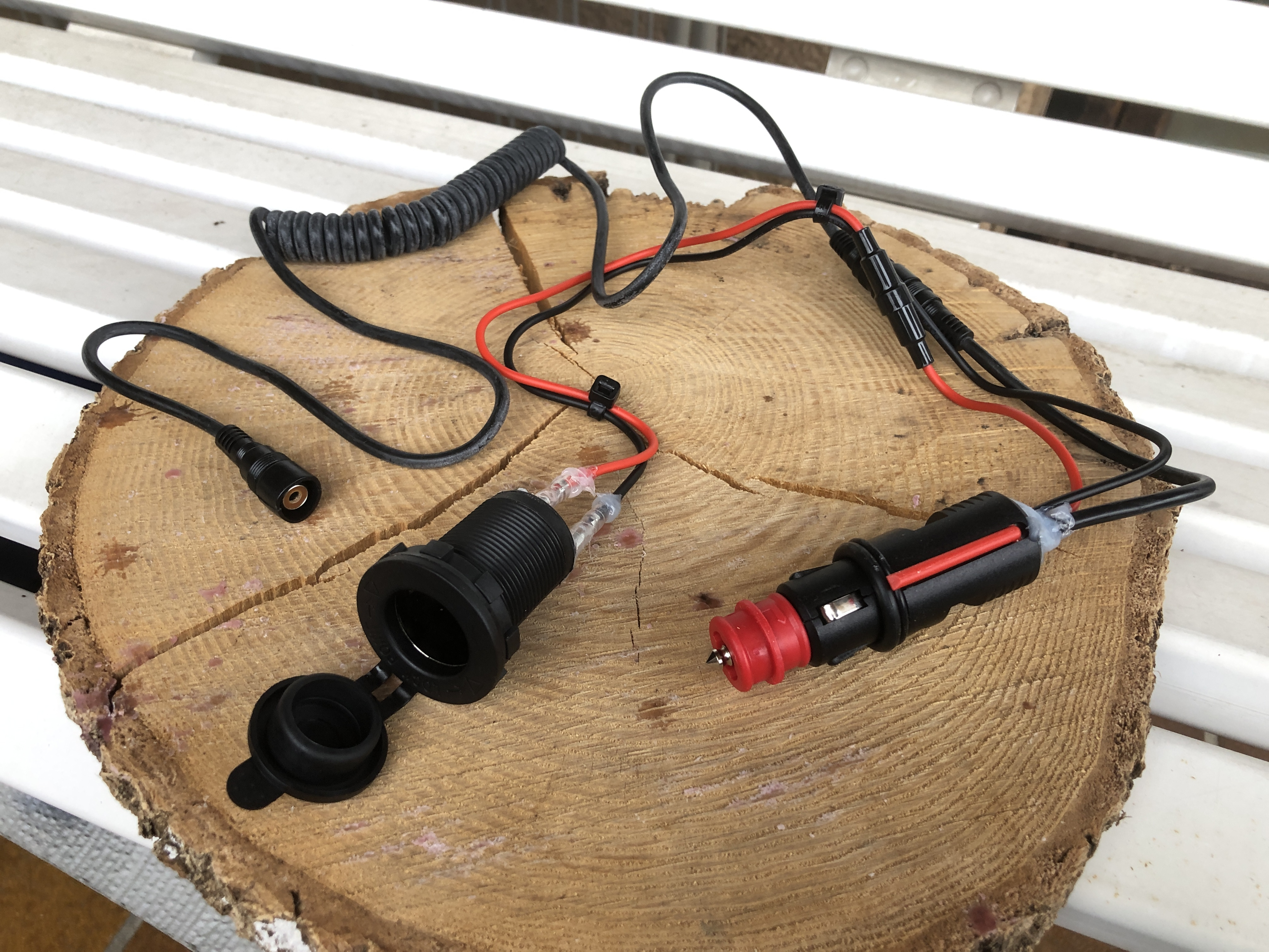

Hier die Kabelage, die für die Anwendung über eine 12V Zigarettenanzünder Steckdose notwendig ist:
Vom Stecker rechts aus gehen zwei Paar Kabel raus, einmal direkt zur Cinch (eigentlich RCA genannt, aus der Audiotechnik) Buchse für das Spiralkabel zur Visierheizung, und zum zweiten separat abgesichert zu einer 12V Einbaubuchse, in die ich dann trotzdem meinen 12V-2x5V USB Adapter zur Versorgung von Handy und Navi stecken, kann, wenn Bedarf ist. Wird aber eher selten sein, denn das ist ja eine spezielle Winter-Schietwetter Lösung, wo ich eher keine größeren Fahrten machen werde, nur zur Arbeit und zurück...
Aber ich mag keine Lösungen, die mich im Zweifel gegenüber vorher einschränken KÖNNTEN :lol:
Der Heißkleber soll zumindest grobe Feuchtigkeit davon abhalten, den Kabeln entlang in die 12V Buchsen zu fließen. Testen kann ich das erst, wenn meine Ersatzteile (beide Bremshebel, Lenker) da und montiert sind.

Wenn ich so eine Heizung benötigen würde, dann über eine Magnetkupplung, falls man mal vergisst beim Absteigen den Stecker zu ziehen.
https://busse-yachtshop.de/s/Philippi-M ... tecker-MCS
Gruß Conny

Tja, wäre es eine "Steckdose" und nicht eine "Zigarettenanzünderdose", gäbe es den Stecker auch in abgewinkelt. Ist gegen Feuchtigkeit besser, da dann das Kabel mehr von Unten kommen könnte. Aber egal, wird schon gut gehen.
