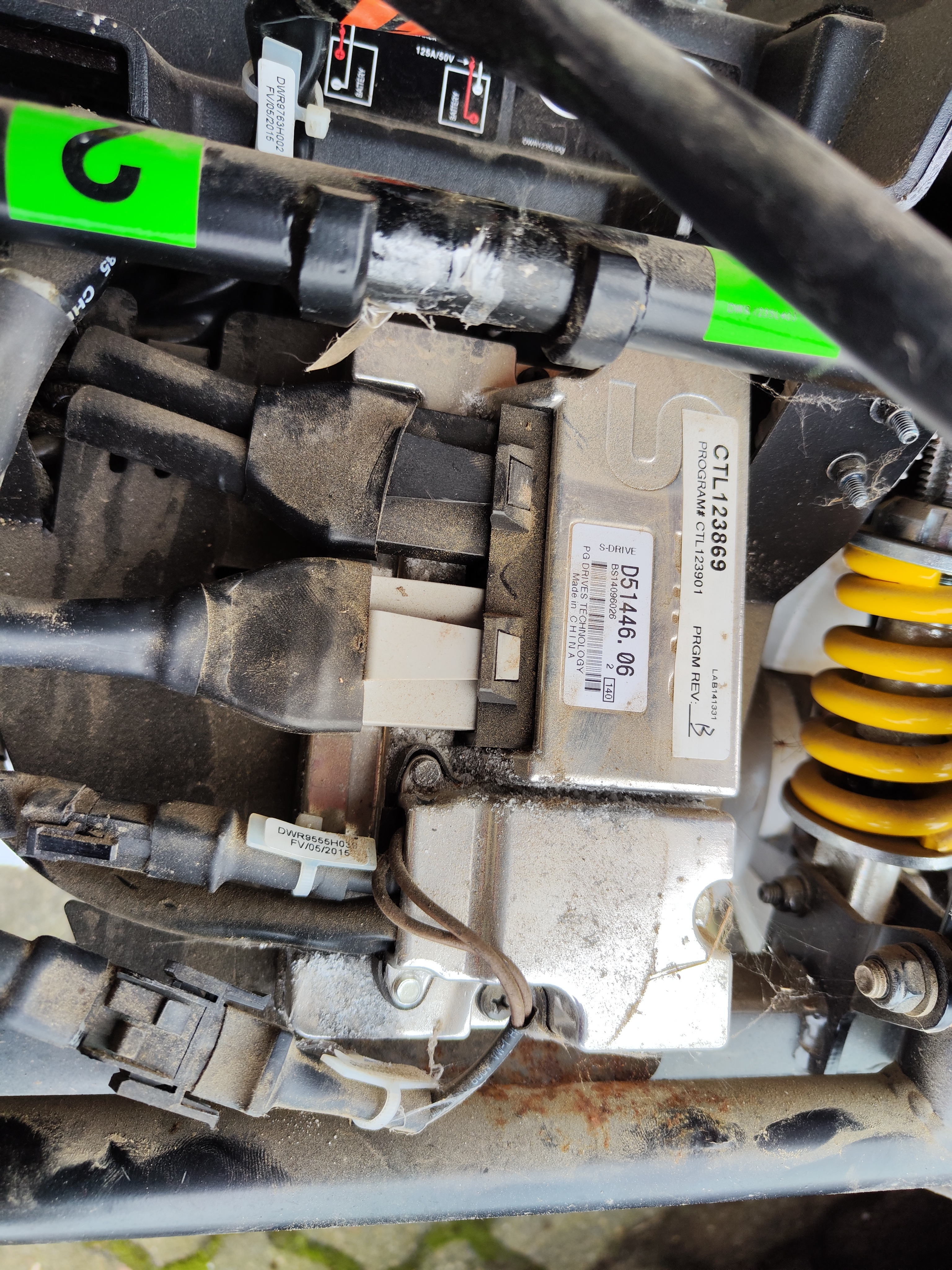

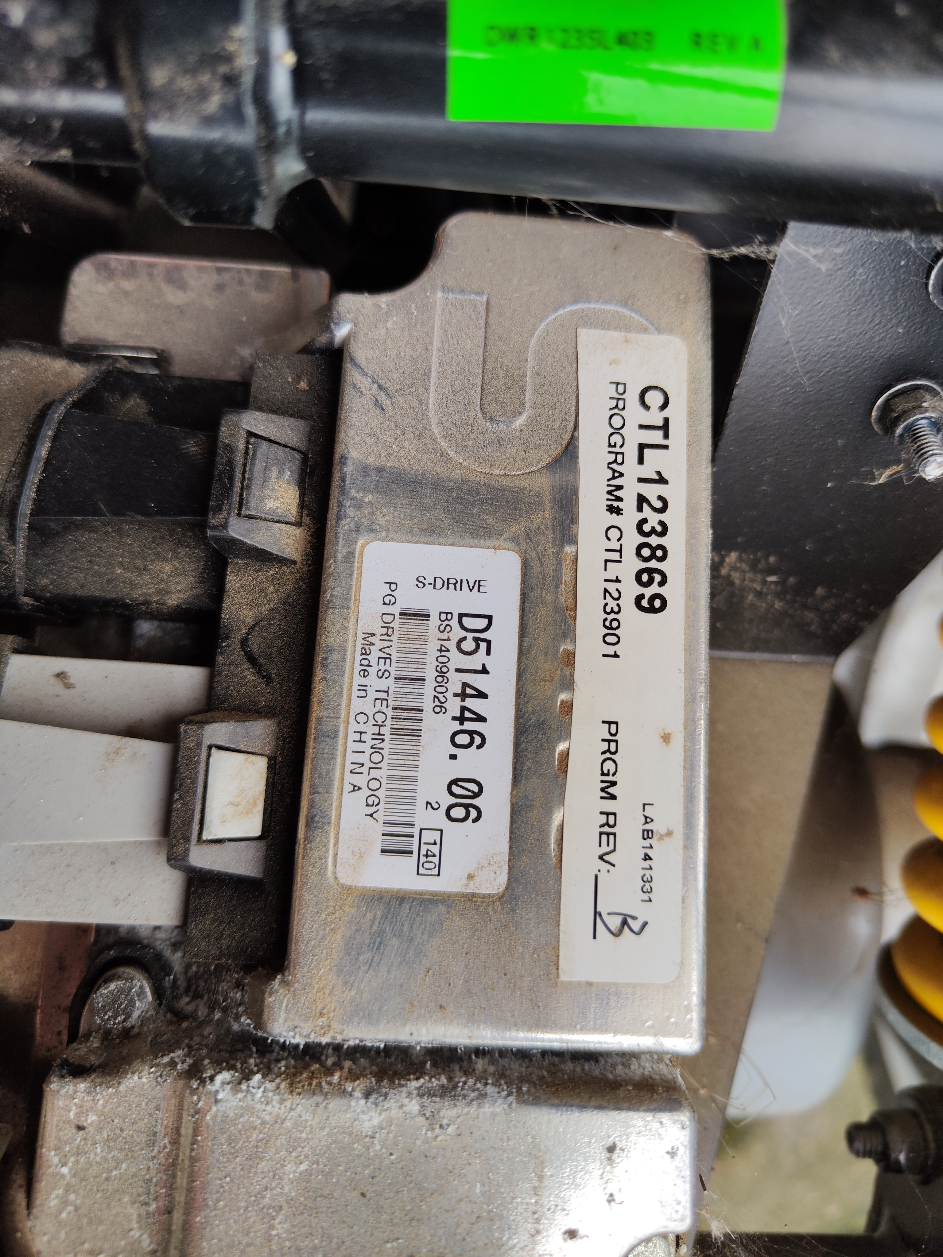

Einzig und alleine habe ich als mögliche Fehlerquelle das Steuergerät gefunden, welches korrodiert aussieht.
Hat jemand solch ein Problem bei seinem Mobil schonmal gehabt oder kennt sich damit aus?
Wäre gut zu wissen, ob es das Steuergerät ist, dann würde ich beim Sanitätshaus nachfragen, ob Sie mir eins beim Hersteller bestellen können. Aber ohne zu wissen, woran es liegt, wäre es nur herausgeschmissenes Geld.
Bin schon am überlegen das Steuergerät auszubauen und mal zu öffnen um zu sehen wie es von innen aussieht. Ich bezweifle aber, dass es zerstörungsfrei öffnen geht.
