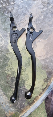

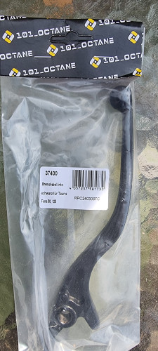

Hi Suche nach dem Linken Bremshebel am Lenkrad nach mein Unfall ist eine Ecke abgeschliffen. Da ich nicht eine Komplette Bremsanlage habe will nur den Hebel weiß einer oder hat einer was gefunden was bau gleich ist? Da ja man für die Hebel sonst eine ABE braucht.
- rainer*
- Beiträge: 2674
- PLZ: 06108
- Wohnort: Halle (Saale)
Re: Ersatzteile
Ich sag mal so, woher soll ein Prüfer wissen, ob der verbaute Bremshebel eine ABE braucht und nicht vom Werk verbaut war. Solange beide Hebel gleich sind und man nichts extravagantes nimmt, sollte es doch so durchlaufen.
