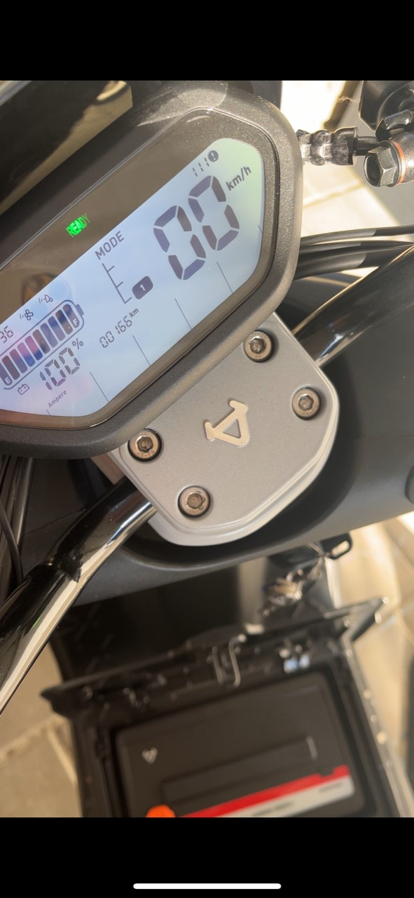

heute Morgen habe ich meinen Akku wieder angeschlossen, nachdem ich ihn über Nacht geladen habe.
Erst erschien die Meldung, dass der Akku 0 % hat. Nach ein paar Augenblicken kommt zwar die 100 % Anzeige, aber oben rechts steht "111" und das grüne "Ready" steht permanent da. Gas geben oder Stufe ändern geht nicht mehr.
Was ist passiert?

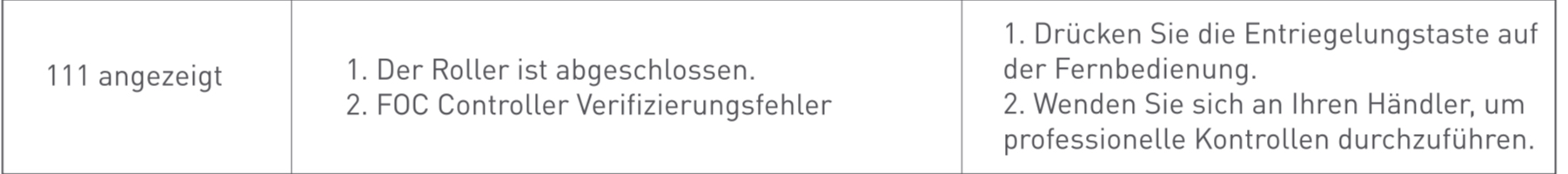

Das Handbuch sagt dazu folgendes:
Eventuell hilft es schon weiter etwas mit der Fernbedienung herumzuspielen.

Hat nicht funktioniert. Auch weil jetzt gar nichts mehr angeht. Beim Umdrehen des Schlüssels bleibt alles schwarz und aus.
Komisch: Davor habe ich von der NIU App die Meldung bekommen, dass der Akku abgeklemmt wurde.
Der Akku scheint aber zu funktionieren, da er auf das Ladeteil reagiert (Licht geht an).
Richtig ärgerlich, weil ich den Roller natürlich benötige um zur Arbeit zu kommen.
Die Werkstatt machterst nächsten Montag wieder auf.
Weiß jemand etwas von einer Art Tastenkombination, um eine Sicherheitssperrung o.ä. aufzuheben? Könnte ja elektronisch abgeschaltet worden sein..
Grüße
Marcel

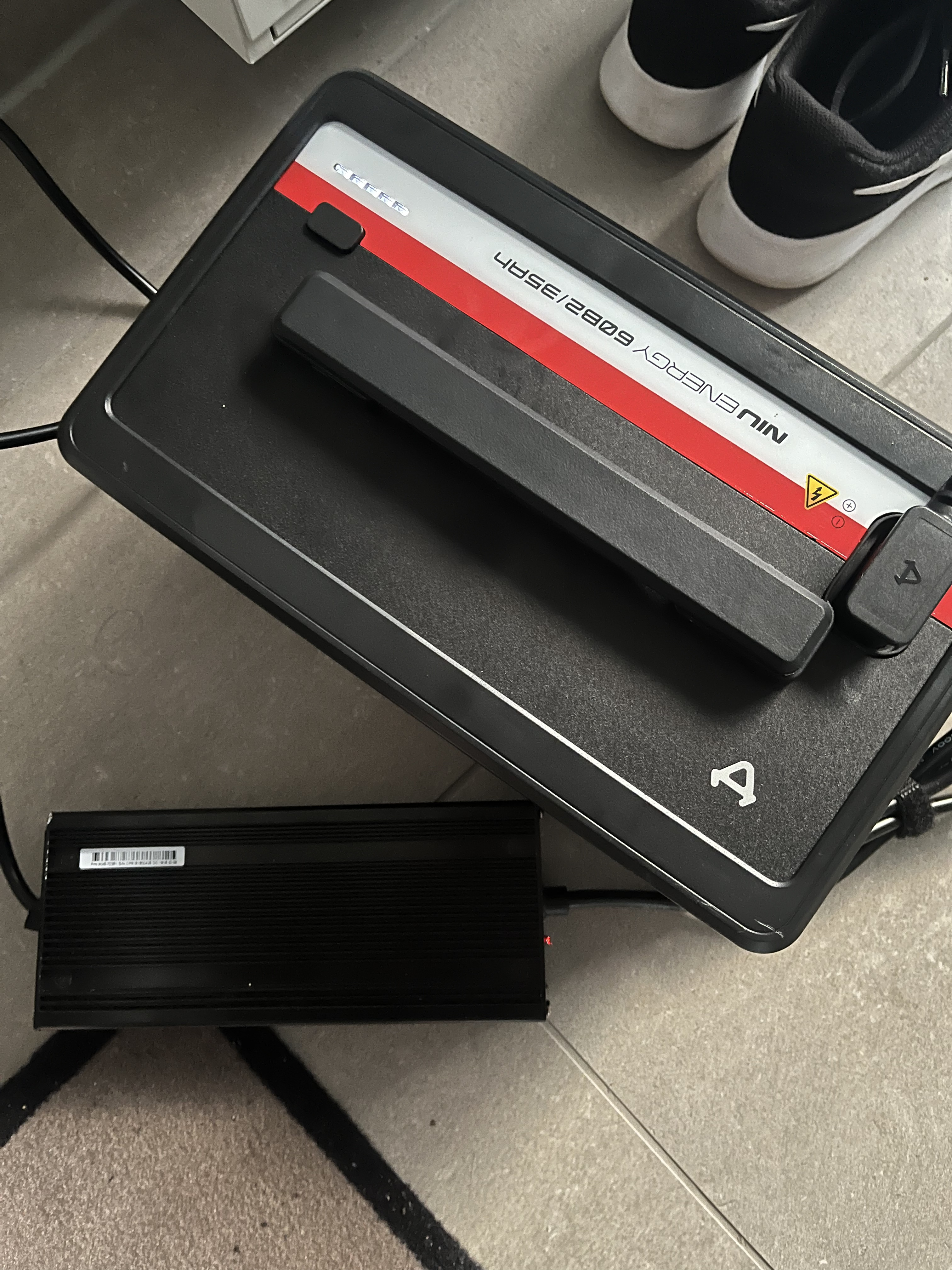

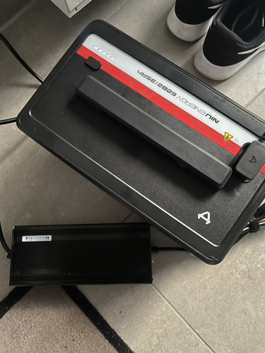

Heute wollte ich den Akku nochmal laden, bevor der Roller die Woche endlich in die Werkstatt kommt.
Der Akku zeigt, trotz fast zweiwöchiger Nichtnutzung, immernoch vollen Ladestatus an. Das kann doch eigentlich nicht sein.
Auch beim Laden leuchten direkt alle 5 Lampen.
Scheint mir seltsam. hat vielleicht doch der Akku einen Schlag bekommen? Oder kann der Akku so lange voll geladen bleiben?
Grüße
Grüße

Re: NIU NQI - Fehler 111
Wenn der Akku außerhalb des Rollerst steht, dann behält der über lange Zeit seinen Ladezustand.
RGNT V2 ab 01/23 > 30000km
marcelv88
- Beiträge: 38
- Registriert: Mo 10. Okt 2022, 17:26
- Roller: NIU NQI Sport ER
- PLZ: 6
War im Roller. Scheint aber keinen „Kontakt“ zu ihm gehabt zu haben…
