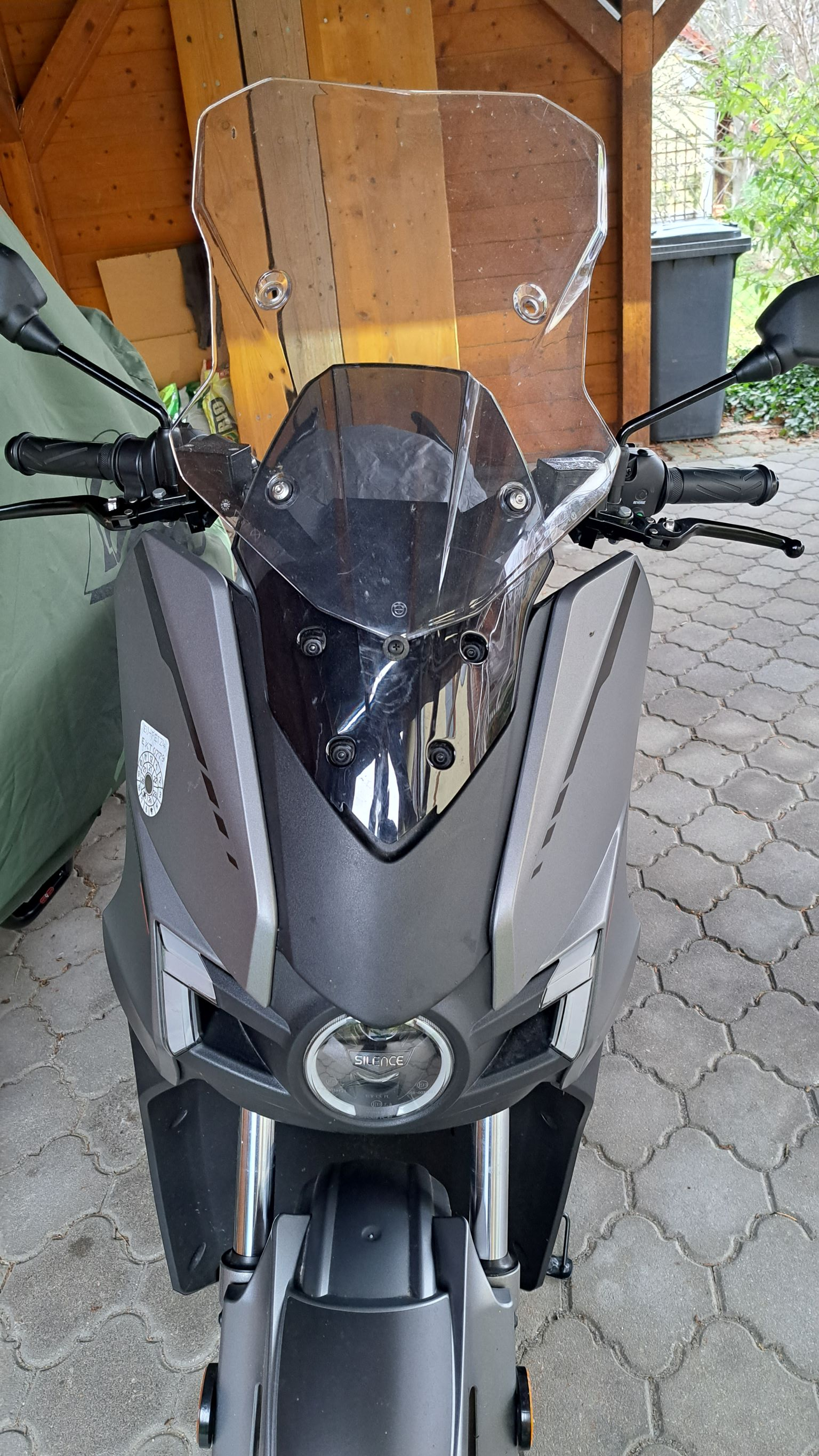

Ich fahre neben meinem Roller auch eine BMW F900XR. An der BMW habe ich ein höheres Schild angebracht.
Das frei gewordene Originalschild mit BMW-ABE wurde an meinem Silence dazu geschraubt. Ist nicht zu hoch und nicht zu niedrig.
Außerdem ist der TÜV in Österreich großzügiger...

Autsch - das sage ich ohne rot zu werden. Wie soll dass denn auch nur ansatzweise stabil sein? Das hält nicht lange und wird eventuell zu einem schweren Unfall führen. Darum ungefragt den dringenden Rat: Sofort demontieren und nie mehr so etwas versuchen. Sorry to say

Wenn der TÜV da unten gnädiger ist, bitte. ... ich wäre da jetzt auch nicht stolz drauf, aber den schweren Unfall sehe ich noch nicht. Eher, dass bei 80 km/h + Sturm im Gegenwind und Kraft*Hebelarm die kleine Schraube da unten "nö, nich mit mir" sagt, oder überhaupt die Plastik bricht. Dann geht das Schild unkontrolliert auf Reisen, dürfte aber aufgrund seiner Masse zumindest für Autofrontscheiben keine ernsthafte Gefahr darstellen - nur wenn es einen anderen Zweiradler an der richtigen Stelle trifft, könnte es riskant werden.
Risiko definitiv (und zwar deutlich höher als bei allen nicht-ABE-versehenen Schilden für die S01.
Möchte noch jemand orakeln?

Bilder aus anderen Blickwinkeln wären hilfreich. Mir scheint es so, als ob da an der "Rückseite" noch eine Metallhalterung verbaut ist, kann man "hinter" den silbernen Schrauben erahnen. Ein Davonfliegen wäre dann schon mal nicht zu befürchten. Die Schraube unten mittig würde dann evtl. nur eine rel. geringe Last abbekommen. Auch wenn das vermutlich trotzdem ein Schwachpunkt bliebe.
