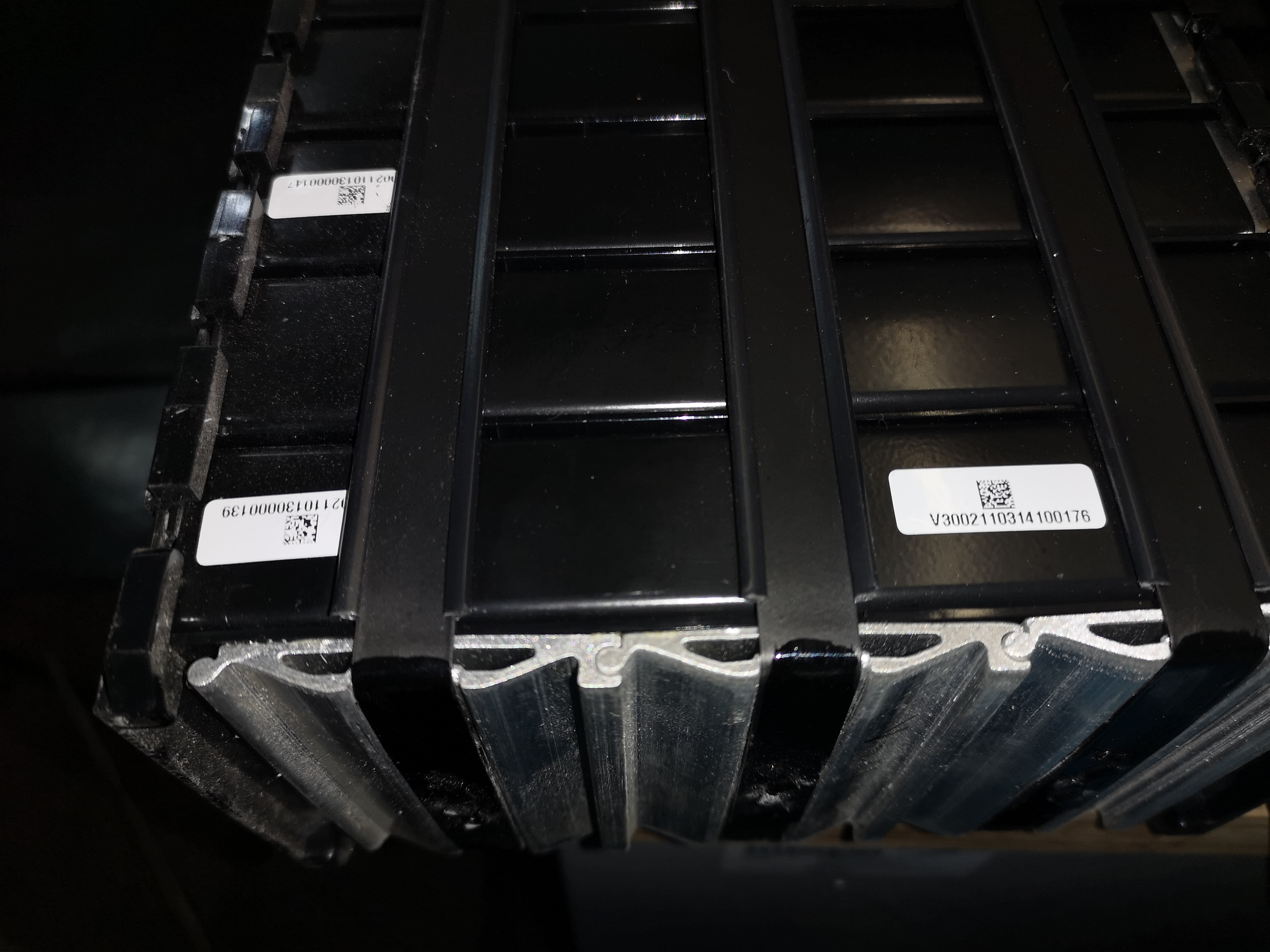

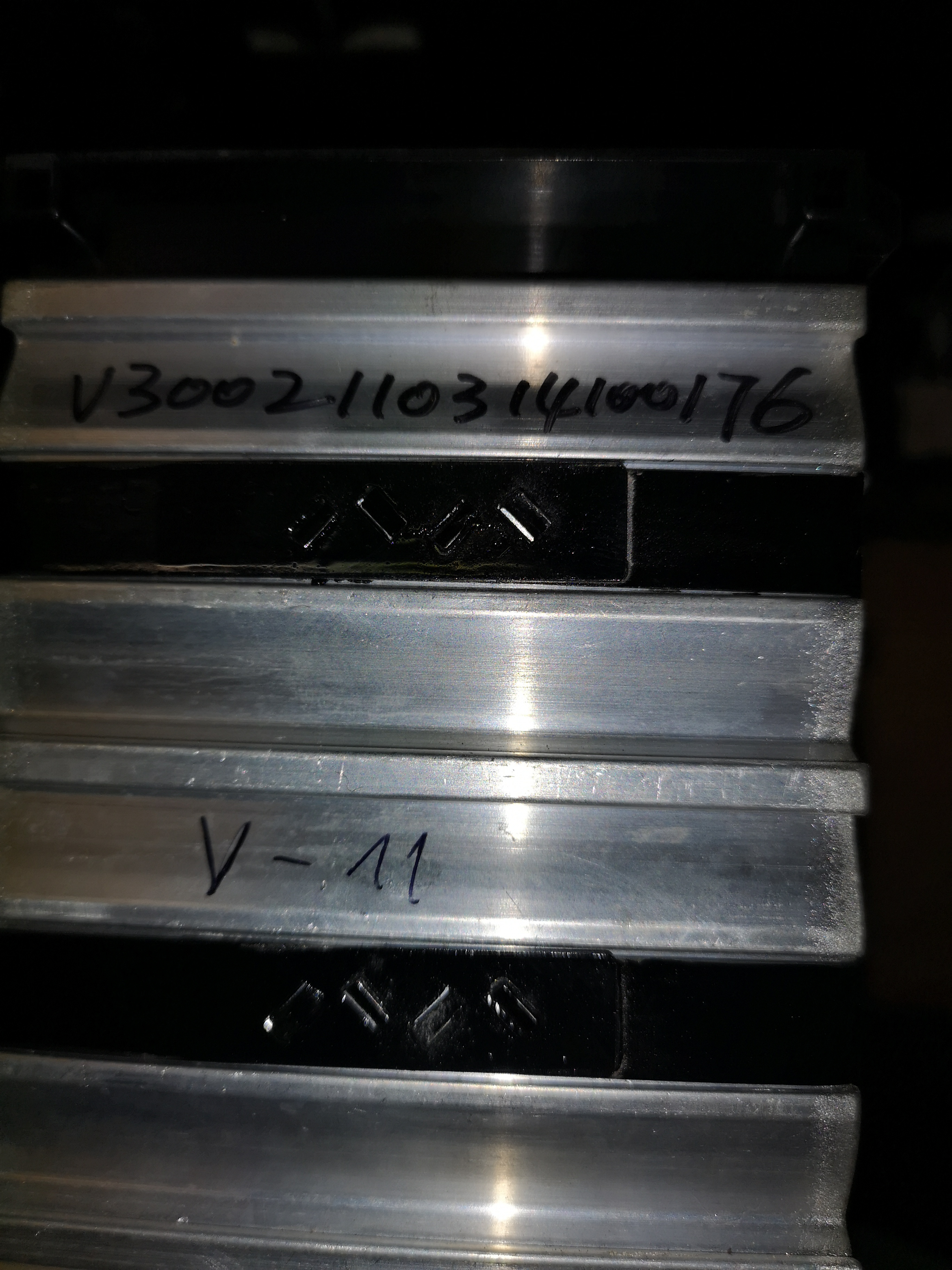

Die LiFePo-Zellen meiner Vectrix VX-1 sind in 10er-Blöcken eingespannt. Nun muss ich eine Zelle tauschen. Hat schon jemand so eine "Umreifung" realisiert? Und wenn, wie? Ich finde grade nur Werkzeug und Material für größere Gebinde wie Paletten usw....

Nun, einen 10er Block kann an sicher it 1-2 Schraubzwingen verspannen. Vielleicht reichen dann 2 Spanngurte?

In jeder Kiste sitzen zwei Blöcke a 10 Zellen. Zwei Kisten müssen in das Schapp. Das passt so exakt, dass nicht mal die Ratschen mit Platz finden. Aber vielleicht geht es tatsächlich so: mit Gurt oder Zwingen vorspannen und mit Gaffa-Tape fixieren. Ich probiere es einfach mal.
