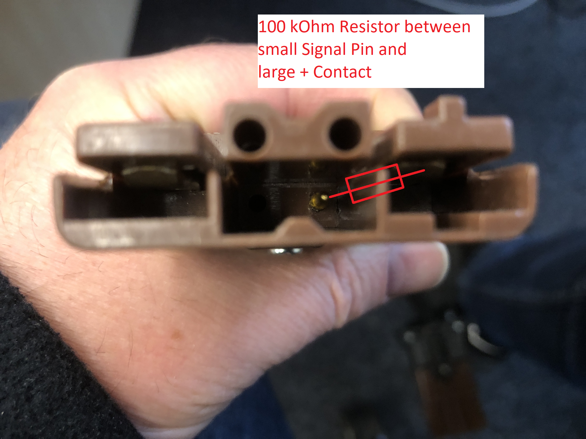

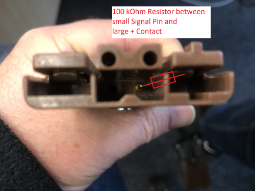

Und den Widerstand beachtet, der am Fahrzeugseitigen Einzelstecker bestimmte Pins brücken muss. Habe ich im Electric Motorcycles Discord im Zero Bereich gepostet, und da ist es auch angepinnt. Bin aber nicht so, hier das Bild zur Erklärung :lol:
Dieser Widerstand signalisiert dem Mopped, dass laden angesagt ist.

MEroller hat geschrieben: Di 31. Jan 2023, 17:45 Für mich hat es Otten gemacht. Ist aber kein Hexenwerk, wenn man weiß, was man tut, und 2,5mm² Kabel nimmt.
Danke! Austausch ist wichtig und richtig 😏
Hab meine Teileliste aus dem englischen Forum. Das mit dem Widerstand ist gut zu wissen hatte ich jetzt noch nicht auf dem Schirm.

Es gibt KEINE Verbindung zwischen den Signalpins! Nur den 100kOhm Widerstand zwischen den gekennzeichneten Pins im Zero-seitigen Stecker anschließen. Also in einem 180° Bogen, raus und gleich wieder rein.
D.h es genügen zweipolige Lastkabel.
