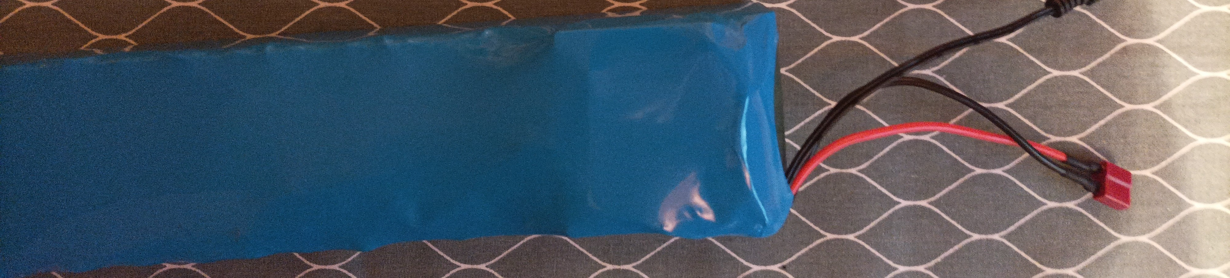

Den hier abgebildeten Akku habe ich über alieexpress bekommen. Der soll 60 V und 20 Ah haben. Kann ich den bei meinem Shansu CP 3 einbauen? Danke für Eure Hilfe

warum hast keinen Akku passend für Citycoco – CP3 bestellt? Das Anpassen der Stecker, klären ob der Akku zum Motor passt,
und ….. Spannung, BMS, Einbaumaße, Anschlüsse sind zu betrachten / anzupassen:
Bei einer Verwendung hilft nur eins die Spannung messen, diese sollten bei einem 16S Lion-Akku für den Transport eine Ladung
von ca. 20% gleich ~55V haben. In wie weit das BMS von der Stärke zum Motor passt ist zu klären, vielleicht hast du ja Unterlagen
zum Akku. Dann musst du die Stecker für Ladung und Steuergerät anpassen (der Akku hat ja offensichtlich getrennte Stecker für
Ladung und Motor). Außerdem ist die Unterbringung im Trike zu realisieren, ob dieser in Bodenfach passt?

vor allem würde ich klären, ob der Akku die benötigten Ampere dauerhaft bereistellen kann, welche der Motor/Trike fordert. Bei dem abgebildeten Akku habe ich da so meine Bedenken. Bei meinem Rollern fließen da beim Beschleunigen oder Bergauf bis zu ca. 50A. Wird bei Dir wahrschinlich nicht viel anders sein. Würde mich wundern, wenn der Akku das ohne schaden zunehmen eine längere Zeit leisten kann.

Erst mal danke für die Hinweise und Antworten. Mittlerweile habe ich wohl auch erfahren, dass dieser Akku für meine Zwecke ungeeignet ist. Wenn jemand hier damit etwas anfangen kann für ein paar € wäre der zu haben. Hat bei alieexpres 80,00 € gekostet plus 9.00€ Zoll. Für jeden akzeptablen Preis werde ich den abgeben.

Erst jetzt sehe ich die Frage zumn Akku Versand. Das hat 2 Monate gedauert über aliexpress. Dann kam der Akku aber die Angabe zu Volt etc. entsprach nicht dem gelieferten Akku. Aliexpress hat dann den Kaufpreis nach vielen Rückfragen erstattet. Also nie wieder. Zoll wurde dann vom Briefträger eingezogen.
