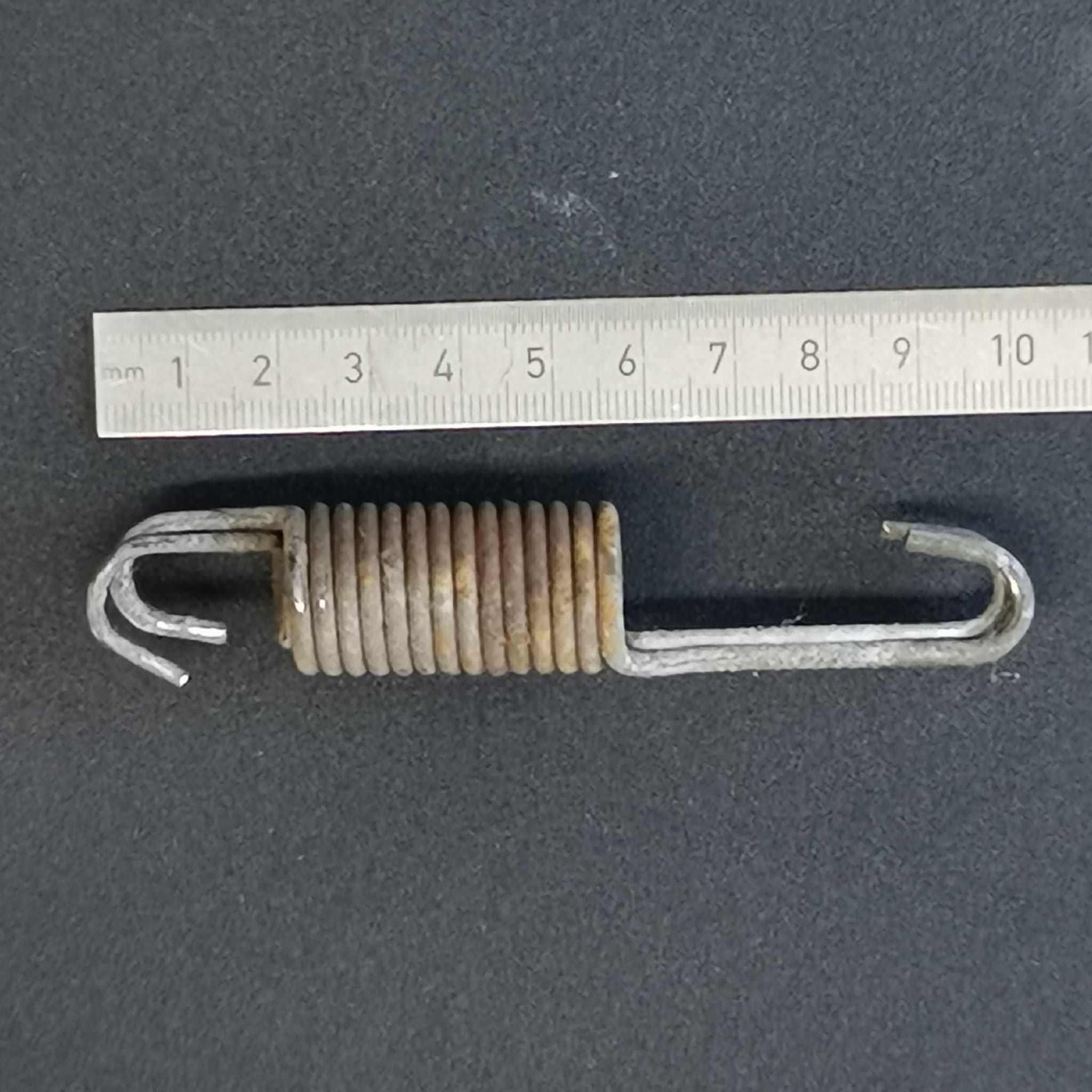

Bei meinem Unu Classic (BJ 2018) ist die Feder des Seitenständers gebrochen. Leider habe ich jetzt nur noch ein Teilstück. Kann mir jemand die Maße dieser Feder zukommen lassen bzw. vielleicht sogar sagen, wo ich diese bekomme?
(habe bei Unu schon angefragt, aber keine Rückmeldung)
Danke.

eine ungespannte Feder sollte einen knappen cm kürzer sein, als der Abstand der Haltearme am Ständer in der Endposition "Ausgeklappt".
In der E-Bucht bringt die Suche nach "Seitenständerfeder" einige Treffer für verschiedene Längen, wie z. B. diese:
https://www.ebay.de/itm/293635590984?ha ... R7yiutzHYQ
https://www.ebay.de/itm/364109374175?_t ... 101224.m-1
Die Länge beim UNU weiss ich aber nicht.

Die Feder sind eigentlich 2 Federn ineinander,
Abstand Innenseite der Biegung ca. 95mm,
Drahtstärke äußere Feder 2,6mm
Drahtstärke innere Feder 2,0mm
