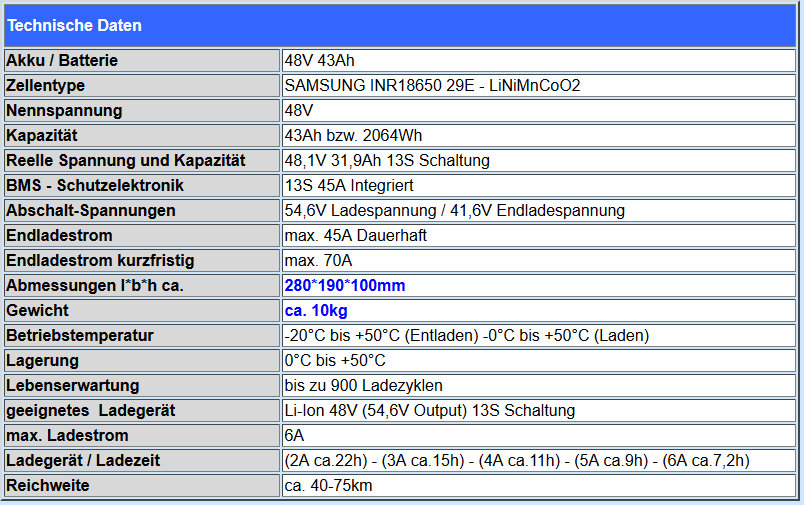

Ist es realistisch, dass ein Li-Ion-Akku bei den Abmessungen eine Kapazität von 43,5 Ah haben kann?

Ich denke ja, Harry. Ist ja doch ein wenig größer, als z. B. ein 30er Li-Akku. Würde das Teil noch in Deine Alukästen passen?

Klingt nicht soo abwegig, bei Forca haben sie nen ähnlichen im Programm. Zwar etwas größer, ein kombinierter Stecker und etwas günstiger - aber grob Ähnlich von der Art. Der passt nach den Abmessungen halt leider nicht mehr bei meinem Evoking 3 rein - etwas zu hoch... ist wohl ehr für den Bossman-S gedacht.

Man beachte den Unterschied: Endladespannung und Entladespannung (Entladeschlussspannung).

Ingo, da würden sogar 2 von diesen Akkus hineinpassen.
@Peter.
Was kann man schon groß von Österreichern erwarten. :lol:
Bei den „Technischen Daten“ steht auch eine falsche Kapazität.
