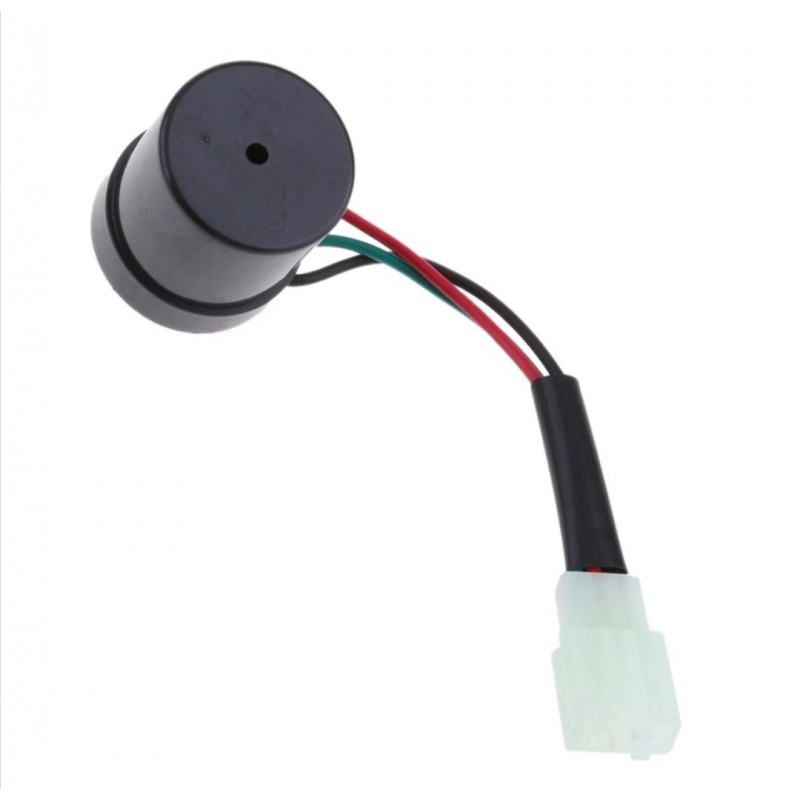

das hört sich nach Defekt des Blinkrelais/Blinkgebers an; also das Teil in der Leitung zu den Blinkschaltern, das den Strom zum Blinken abwechselnd ein- und ausschaltet.
Kann verschieden aussehen:
