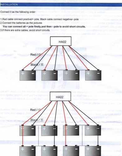

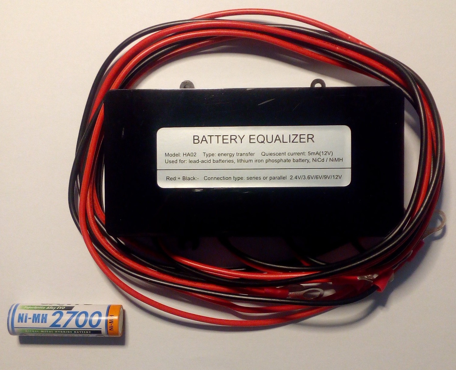

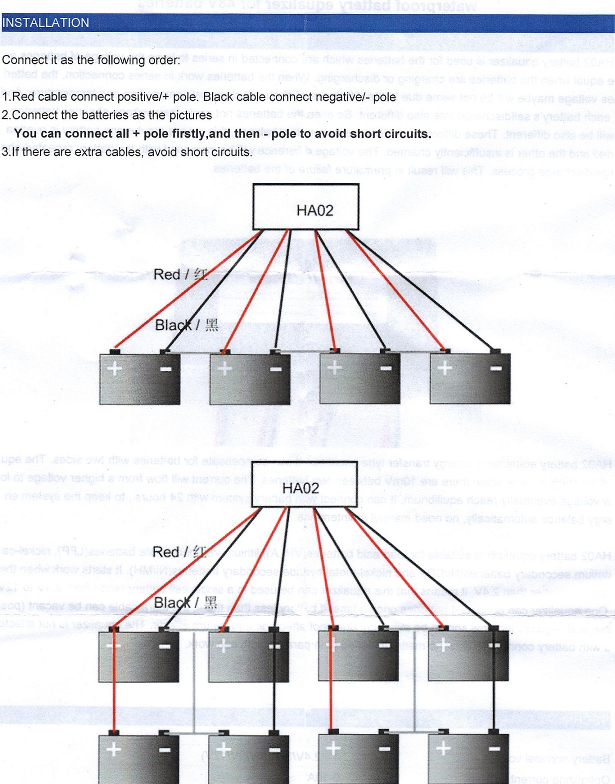

Nun ja, es braucht nicht nur EINE, sondern gleich VIER Batterien zum Funktionieren. Eine weitere Notwendigkeit zur separaten Stromversorgung sehe ich nicht und ist auch nicht nötig, da das Gerät ja auch am Plus- und Minuspol der Gesamtbatterie hängt.

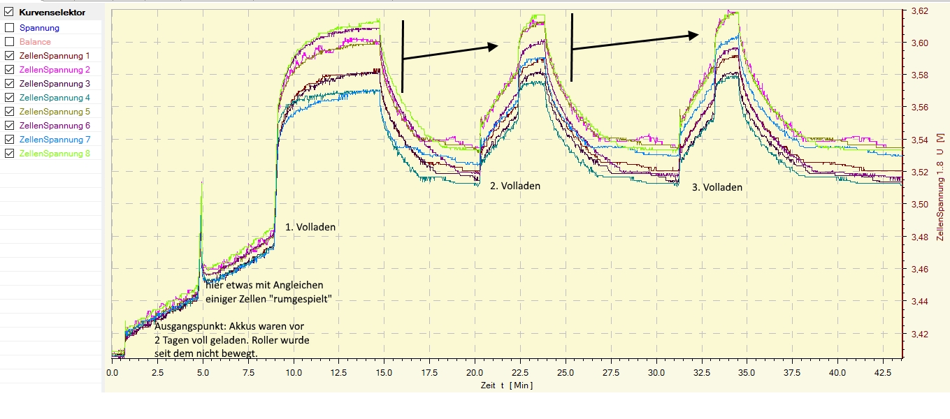

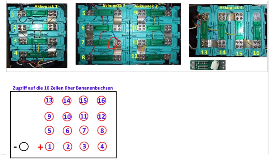

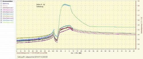

Frage: könnte ich einen solchen Ausgleichslader auch für Lifepo4 verwenden, insbesondere wegen der 4 voreilenden Zellen (extremes Beispiel war mal bei einem meiner Aufzeichnungen zu sehen) download/file.php?id=3468&t=1 sehen. 16s 48V 40Ah. Weil hier immer von "...ladern für Blei..." die Rede ist?
Laut der Beschreibung der zuletzt genannten blackbox hier schon, oder?
im Juli wird mein Akkupack 4

Dein Kreidler Galactica dürfte 16 Stück 40Ah GBS LiFePo4 Zellen sowie ein eingebautes BMS haben. Vielleicht solltes du zuerst das eingebaute BMS wechseln bevor du 4 Stück HA02 à 55,- Euro = 220,- Euro kaufst - 1 Stück HA02 für 4 Stück LiFePo4 Zellen à 3,2V.
Achja, du braust noch ein weiteren HA02, um die Spannungen der 4 Stück "12V Blöcke bestehend aus 4 Stück LiFePo4 Zellen" anzugleichen.

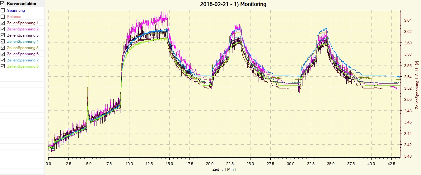

* Aber selbst das müsste doch eine elektronische Schaltung mit 16 kleinen Verbrauchern auf einer Platine hinbekommen, also nicht laden, sondern bis auf Gleichstand (mit Sicherheitsabschaltung lowvolt natürlich) entladen. Laden kann ja mein Ladegerät anschließend wieder bis Ladeschluß.
Meine Zellen: Zellen 1 bis 8 Zellen 9 bis 16 Oder sollte ich doch besser mal mit dem Laborlader einzeln die betroffnen Zellen anheben bis auf 3.65V?
Solange ich keine Reichweitentests mache
