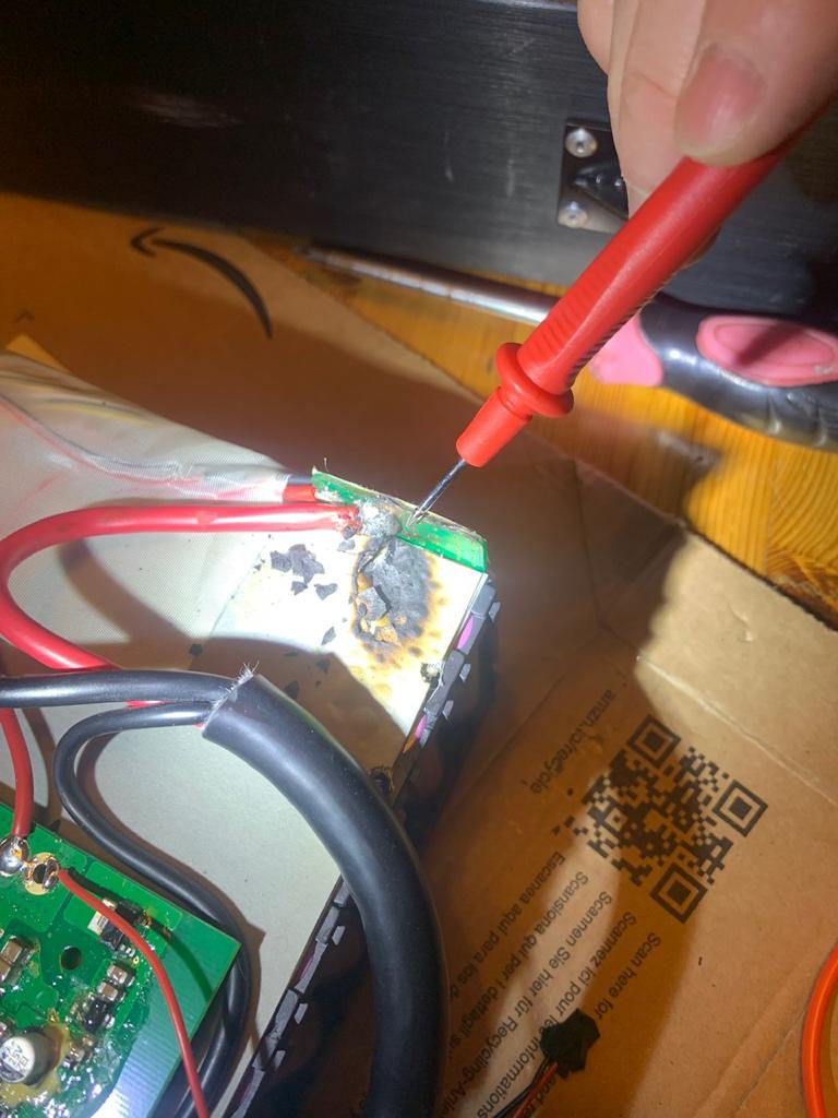

wir haben unsere Batterie aufgemacht, zwecks Überprüfung der Seriennr (und ggf. Rückruf), da der Aufkleber ja so unsinnig an der Außenseite angebracht ist, dass man nichts mehr erkennen kann.
Und was haben wir gesehen: Seht selbst! Ich zumindest finde es grausam, der UNU Support aber "ganz normal".
Habe jetzt die Support-Antwort abgewartet, aber weil sie negativ ausfiel, zeige ich es euch. Was sind eure Gedanken dazu?

Die verbrannte Stelle kommt wahrscheinlich vom Löten des Pluspols.
Seid ihr die Erstbesitzer des Akkus?

Kann schon sein, dass Julinho recht hat. Aber ich würde trotzdem schauen, ob die Schweißpunkte unter dem Papier fest sind. Was ist mit dem oberen Rand der Kontaktplatine? Da ist das Foto eher unscharf.

Mag sein, dass es durch das Löten so wurde: jedenfalls ist es wohl ein Zeugnis davon, dass es eher eine Manufaktur ist als eine Serienproduktion.
Das Pluskabel war auch unter die Schraube oben geklemmt. Auch nicht gut. Unu ist der Meinung, diese Klemmstelle sei durch „das Öffnen“ entstanden, und man könne doch einen neuen Akku erwerben…

Schade, dass Unu den Akku nicht einfach noch mal überprüft und die kleinen Schäden behebt. Aber das ist meine fast durchgehende Erfahrung mit vielen Herstellern/Importeuren. Irgendwie scheint es schwierig zu sein, bei den (recht geringen?) Margen die (zu) vielen kleinen Fehler zu beseitigen, die im Produktionsprozess gemacht werden.
Ich würde (und könnte) es selbst richten. Kontakte prüfen, Isolationspapier ersetzen und möglicherweise die Quetschstelle abschneiden oder das Kabel ersetzen.

Ich würde wie schnabelwesen vermuten, dass das Problem unter der Isolation liegt.
