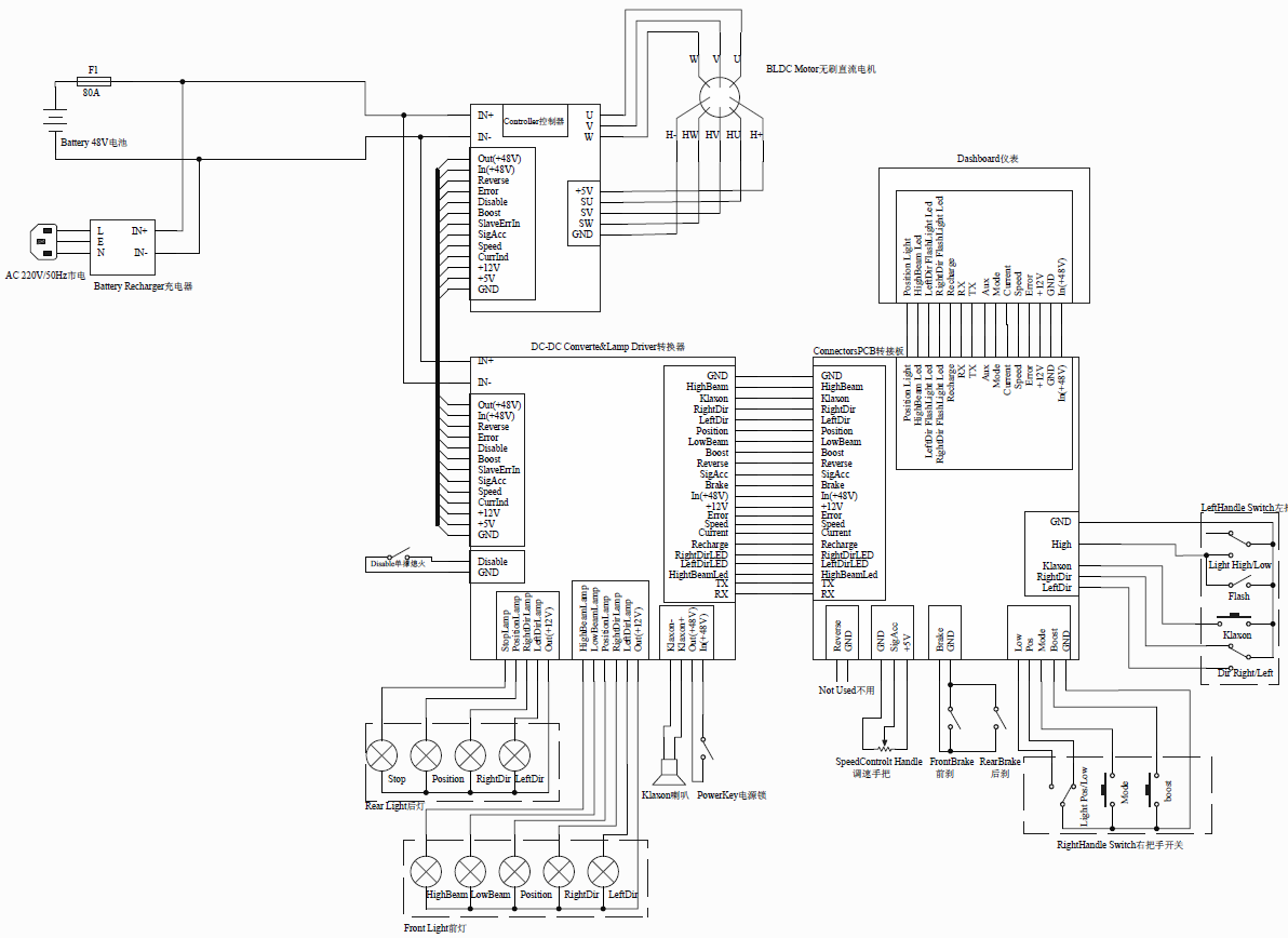

Danke ... Den Schaltplan habe ich , allerdings finde ich den sehr einfach , ( als ich den fand war es für mich fragwürdig ob der original ist )

Gibt es vielleicht einen anschlussplan vom Tacho ( Stromverteiler Board seitig / MSU Seitig ) ?
Da Mein Tacho dauerhaft nach Blinker Links leuchtet , würde ich gern die Verbindung zur MSU Trennen , zugleich möchte ich etwas experimentieren , um auch die Blinkerleuchte / Fernlicht wieder sichtbar zu machen .
Mosfet Treibermodul DC 5v-36v 15A = sehr schnelle Reaktionszeit , geringer verbrauch , und schaltet Masse , somit dürfte es möglich sein für Fernlicht und Blinker die anzeigen nutzbar zu machen.
