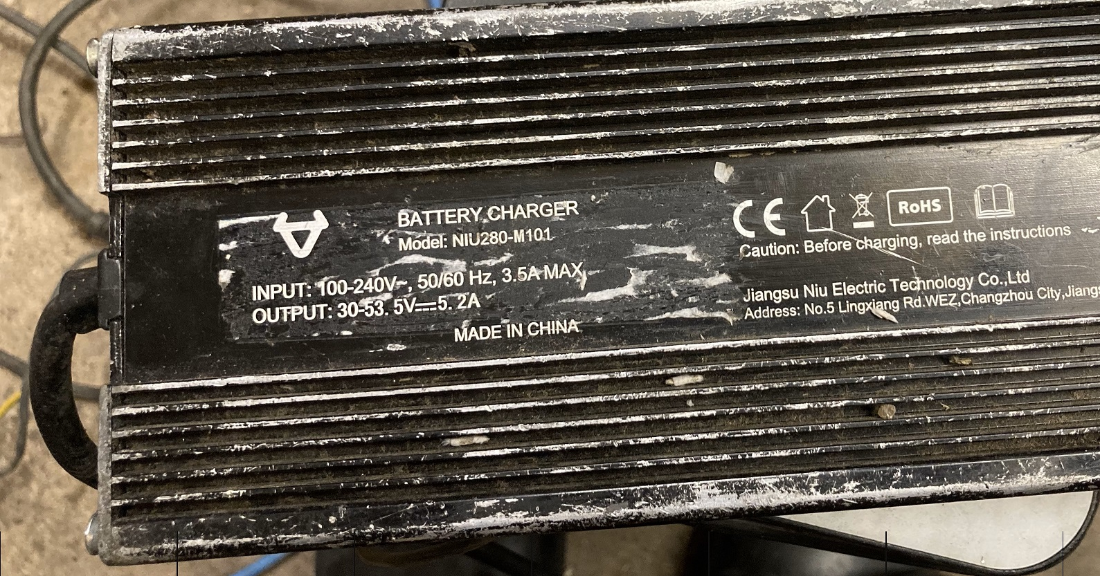

bin neu hier. Ich fahre einen M+ Sport. Genaugenommen hab ich zwei Fragen. Die erste: Das Ladegerät hat Schlapp gemacht. Da es vergossen ist, ist mit Fehlersuche auf der Platine wohl nix zu machen. Wenn Fehler an Stecker und Kabel ausgeschlossen sind, bleibt wohl nur der Schrottcontainer.
Die Ansage der Werkstatt lautet: neu und 250€, aber bei problematischer Verfügbarkeit.
Wäre Aliexpress eine Option? Der Typ lautet NIU280-M101. Exakt diesen hab ich bis jetzt nicht gefunden. Was hier an artverwandten Geräten verwendbar ist, ist schon die zweite Frage:
Was muss man sich unter dem Ladeverfahren vorstellen, also insbesondere die Bedeutung der drei kleinen Pins im Stecker. Die sind ja offensichtlich nur zum Informationsaustausch. Aber welche sind das.... Gibt es da einen veröffentlichten Standard? Oder ist das alles Patentgeheimnis?
Ich fand also ein Ladegerät mit offensichtlich gleichem Steckerstandard - aber ohne die kleinen Pins. Ist das verwendbar, oder sollte man da die Finger davon lassen?

welches von den beiden LG hast Du und durch was wurde es zerstört. Kannst Du mal ein Bild machen.

Auf Deinem Bild sehe ich Akkutypen. Ich hab den großen. Aber der ist in Ordnung, mit anderem LG aufladbar. Im Bildanhang das defekte Ladegerät. Anlass ist mir keiner bekannt. Es war nur ein etwas dunkel korrodierter Stecker-Pin erkennbar. Da es funktionierte, war ich nachlässig mit der Sache. Es hat nie was gefunkt oder geschmort. Bis zu dem Tag, als als einfach nichts mehr passierte. Ein saubermachen des Kontaktes brachte keine Abhilfe. Ich bild mir ein, zwischen beiden Pins mal 30 Volt gemessen zu haben. Jetzt liegt aber garnichts an.

Du brauchst ein Ladegerät für die NIU M-Serie bzw. Mqi-Serie mit 13s LiIon-Akkus (Nur der MGT-Evo hat andere Akkus).
13s heißt knappe 48 Volt und Ladeschlusspannung nicht über 54,6 Volt (der NIU Lader schont den Akku).
In China bekommst Du Originale und Alternative Geräte. NIU braucht offenbar keine Daten-Pins zum laden. Da gibt es auch Ladestecker, die nur die dicken Pins (also Plus und Minus) haben. Allerdings würde ich in China eher die bessere Version bestellen. Vielleich findet sich auch Eins, das direkt den EU-Stecker für die 230 Volt-Seite dran hat, andernfalls muss der Netzstecker neu. Aliexpress muss die Preise mit MwSt. ausweisen, oft gibt es dann plötzlich Rabatt und man muss Später Steuer, Zoll und Service-Gebühr des Paketdienst bezahlen. Rechne mal damit, dass evtl. bis 25% auf den Zahlbetrag später nachzuzahlen sind.
