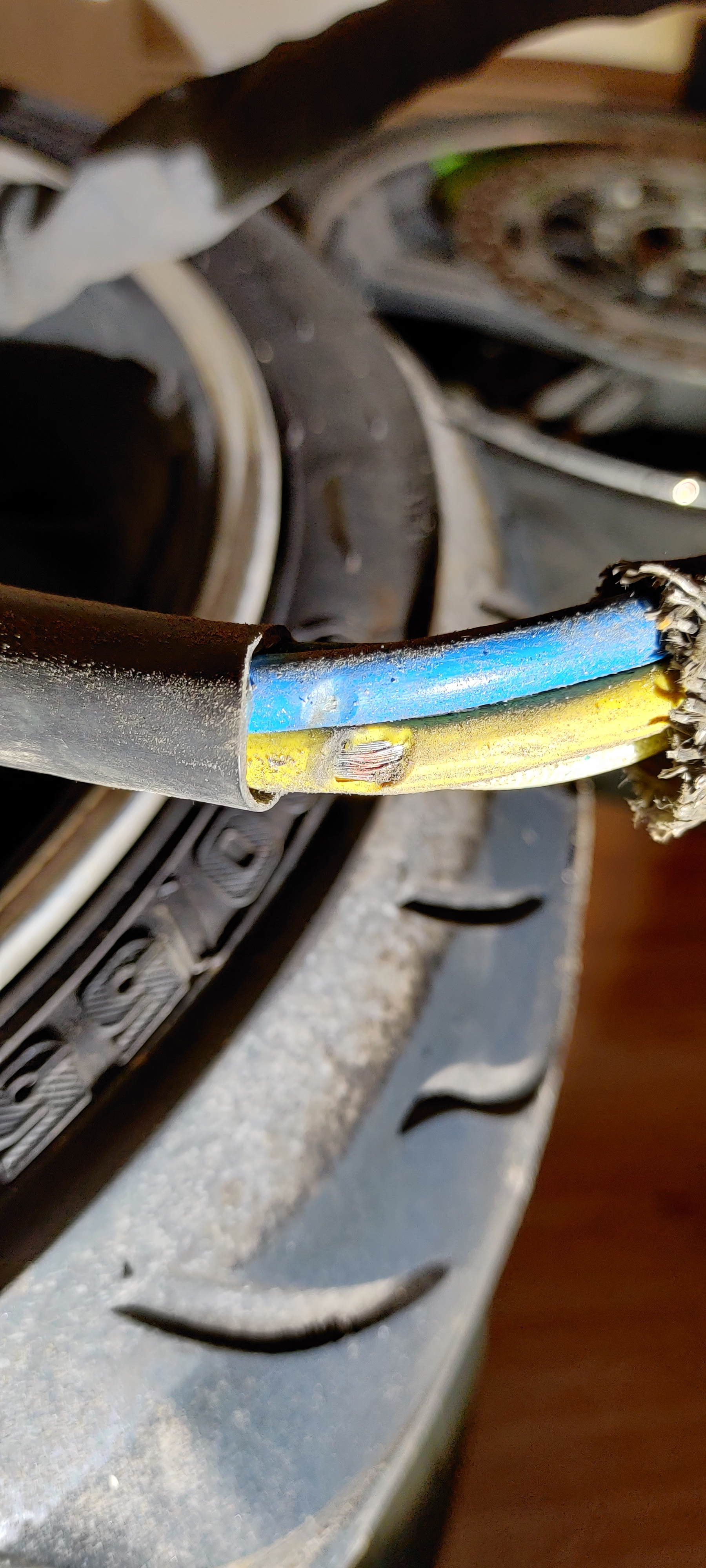

Das Kabel welches vom Motor zum Controller führt - oder vom Controller zum Motor - sah mir schon auf den ersten Blick etwas verdächtig aus. Daher habe ich mir das ganze etwas genauer angesehen.

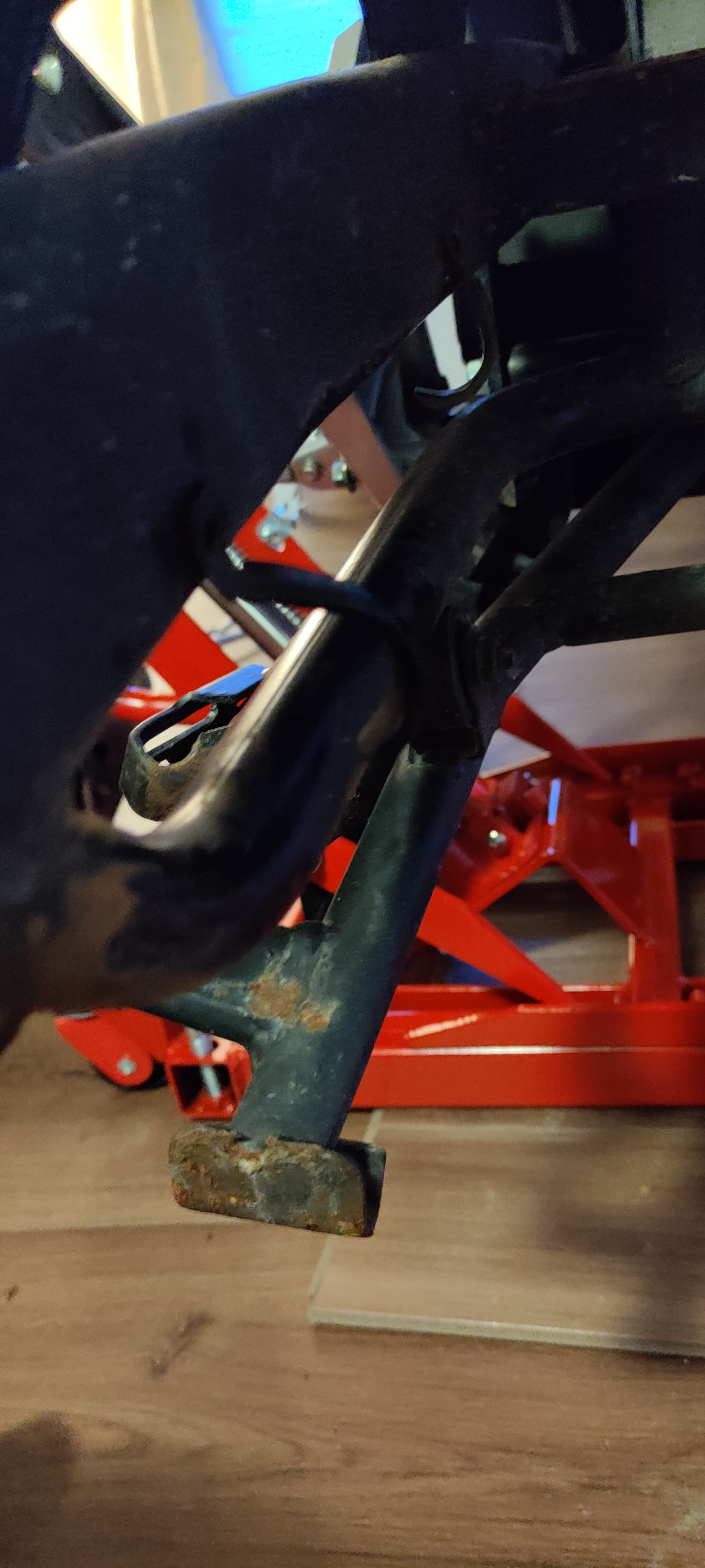

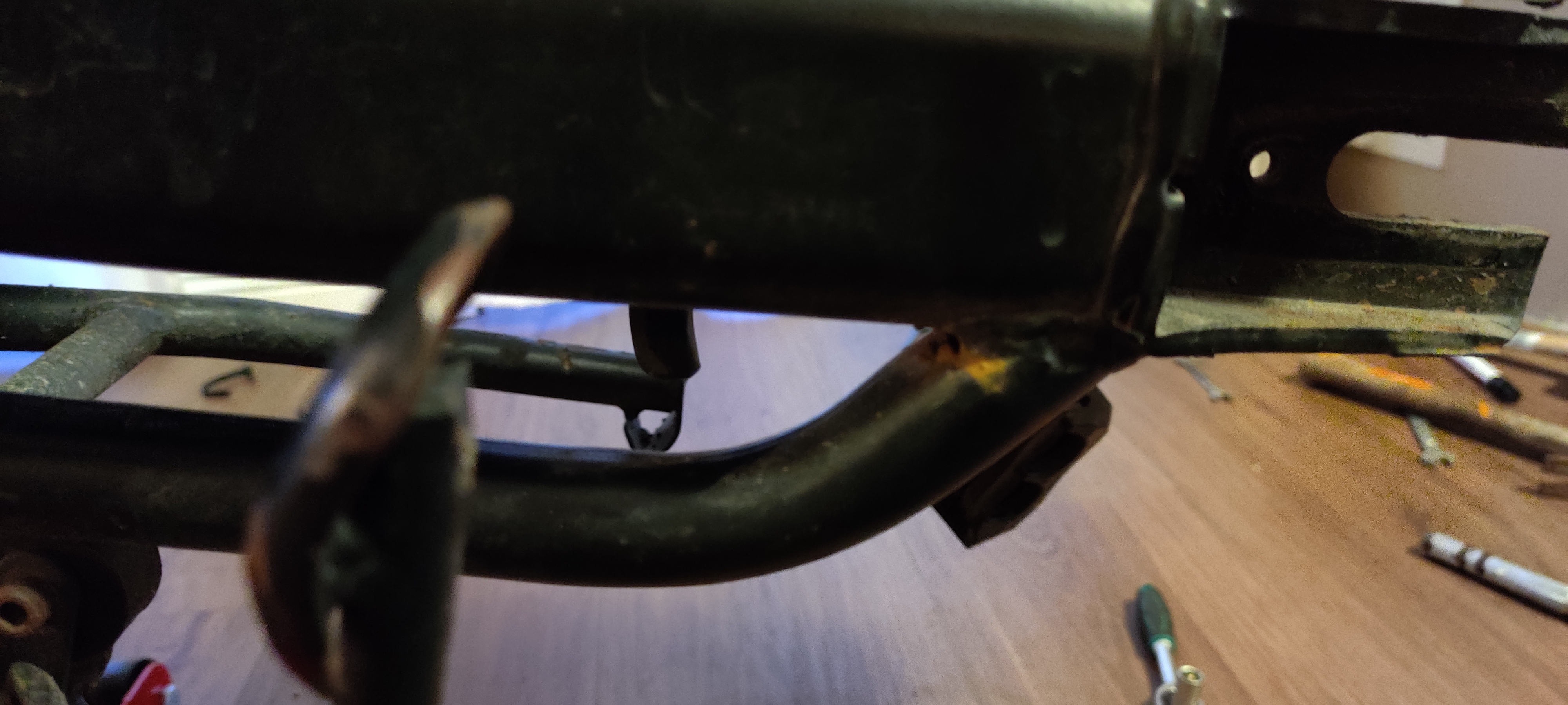

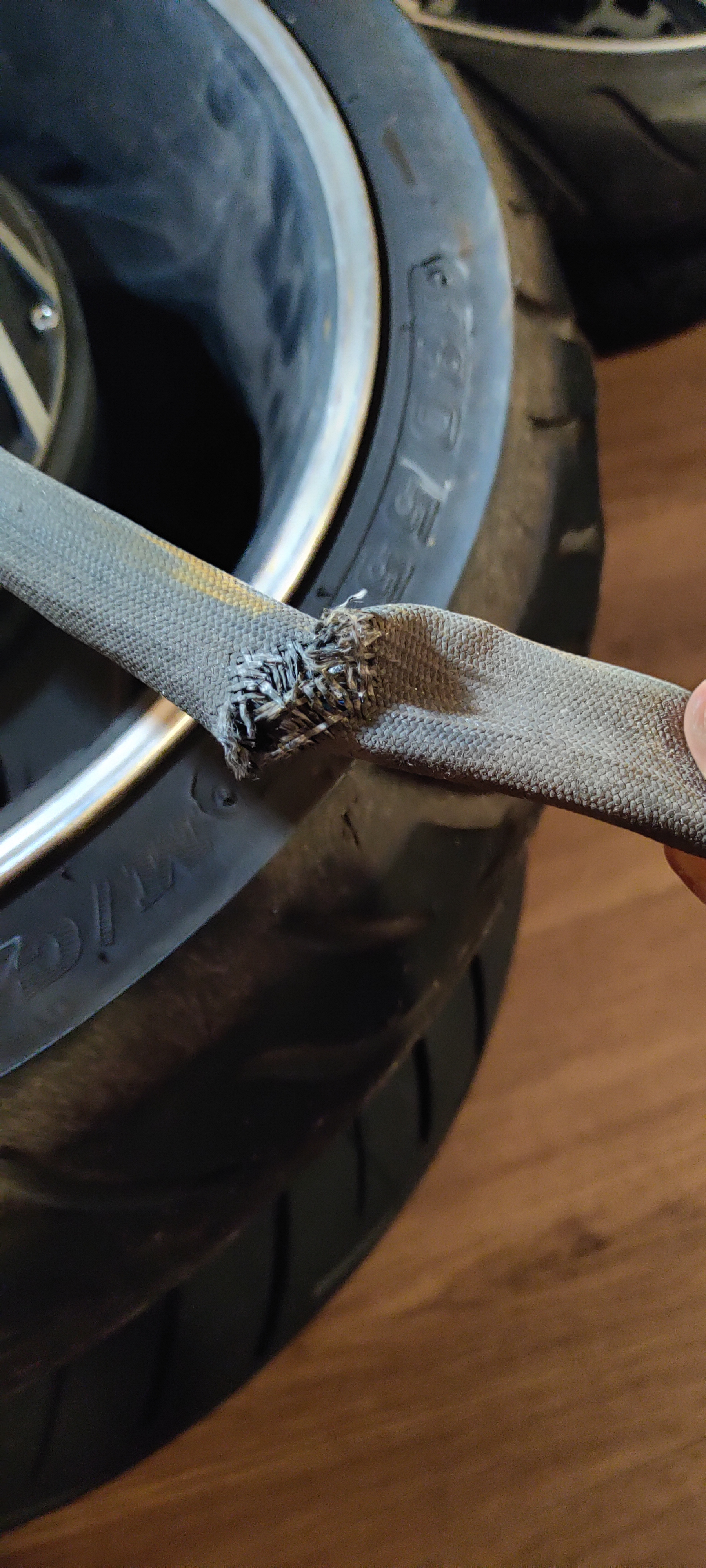

Offenbar Ist die Stoffhülle durch den Metallclip am Rahmen der Odin aufgescheuert worden. Da scheint Bewegung während der Fahrt drin zu sein. Daher ist die Stoffhülle komplett aufgescheuert. Stoffhülle zur Seite: Die Kabel liegen schon blank darunter. Der Clip hat sich fleißig durch die Isolierung geknabbert.
Dringende Empfehlung also: Entfernt die Metallclips und nutzt Kabelbinder! Oder isoliert die Clips nochmal, aber ehrlich gesagt halten die Dinger sowieso nichts.

Die Isolierung der chinesischen Phasenkabel ist aber auch extrem dünn! Und manche platzen mit der Zeit ganz von alleine auf...

There is not really a store here where you can bring your odin in and get things fixed. Also the most repair shops don't lay hands on the odin or any other electic bike.
I fixed it with shrink tubings and made sure that there is no movement of the cables anymore with cable ties. Also I will keep an eye on it in future.
This post was mainly meant to give everyone a heads up on a very dangerous issue that may affect others here aswell. So everyone should have a look at the cables occasionaly and check them for damages. Especially near the motor, where we have alot of movement.
