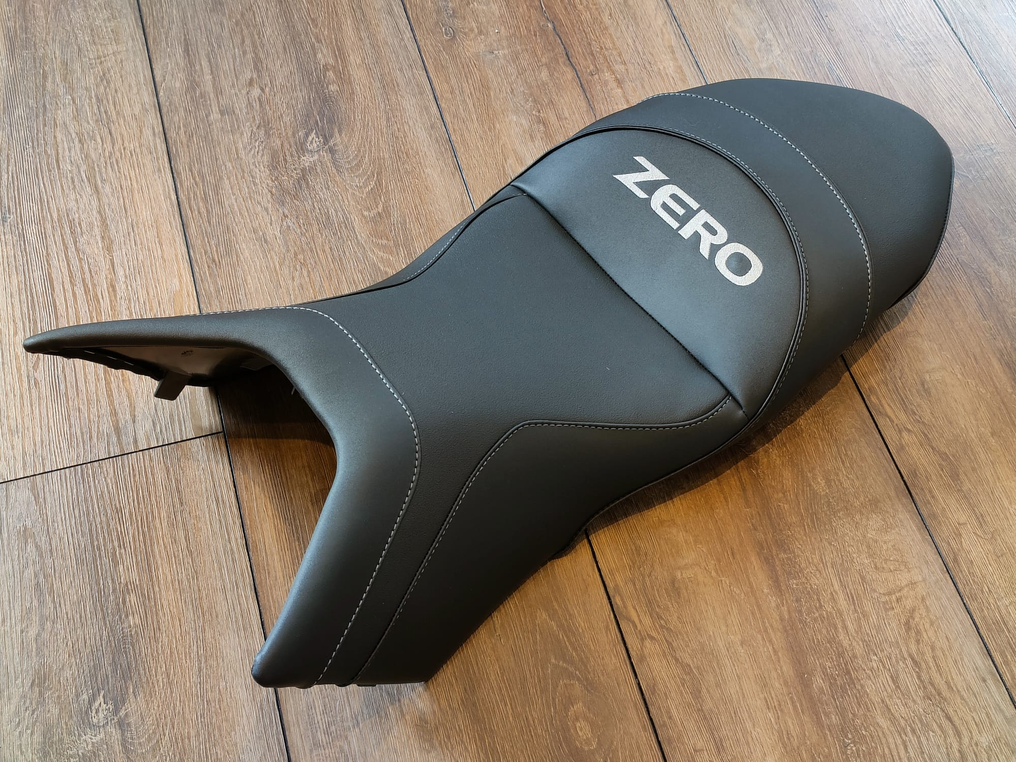

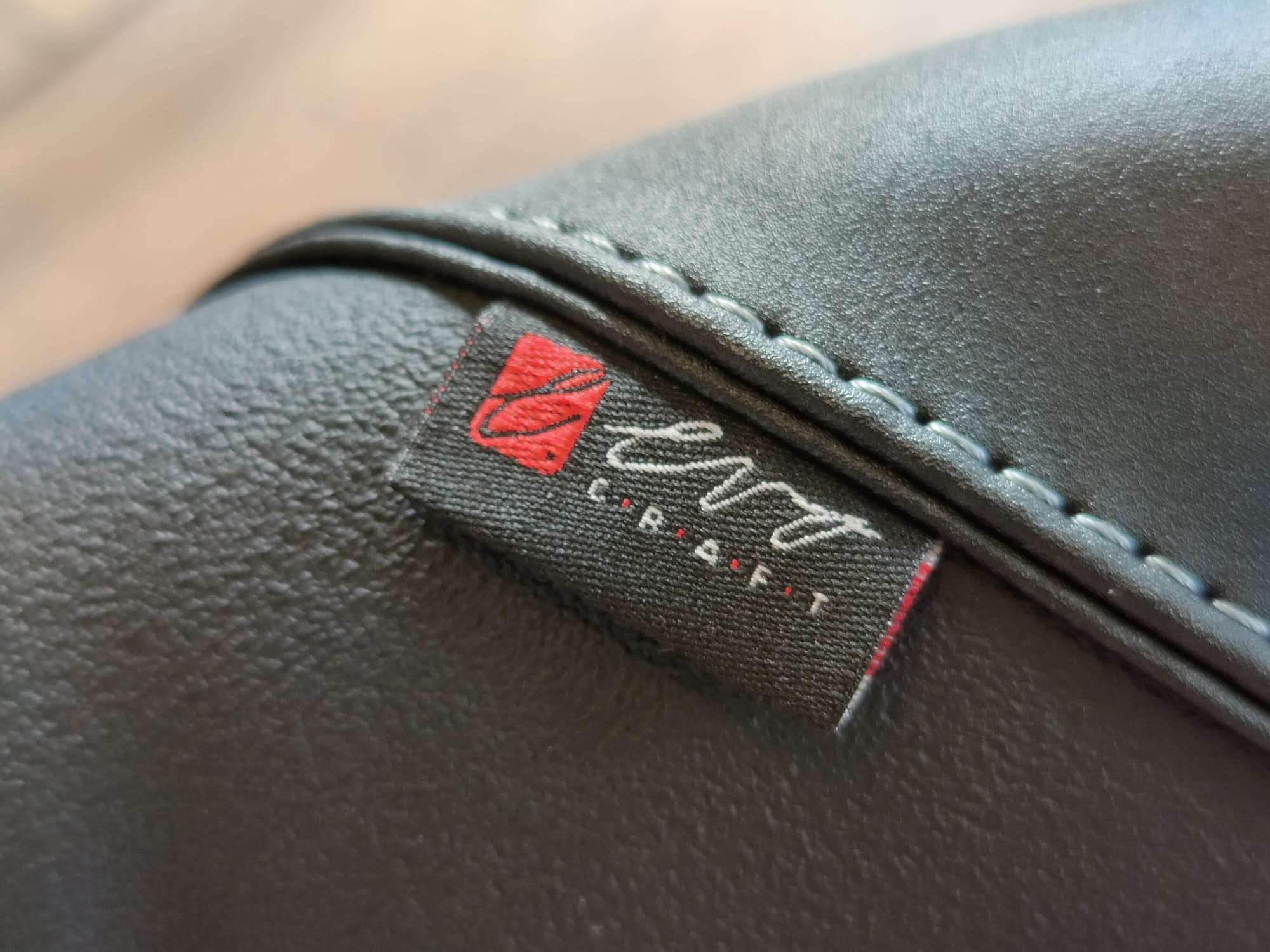

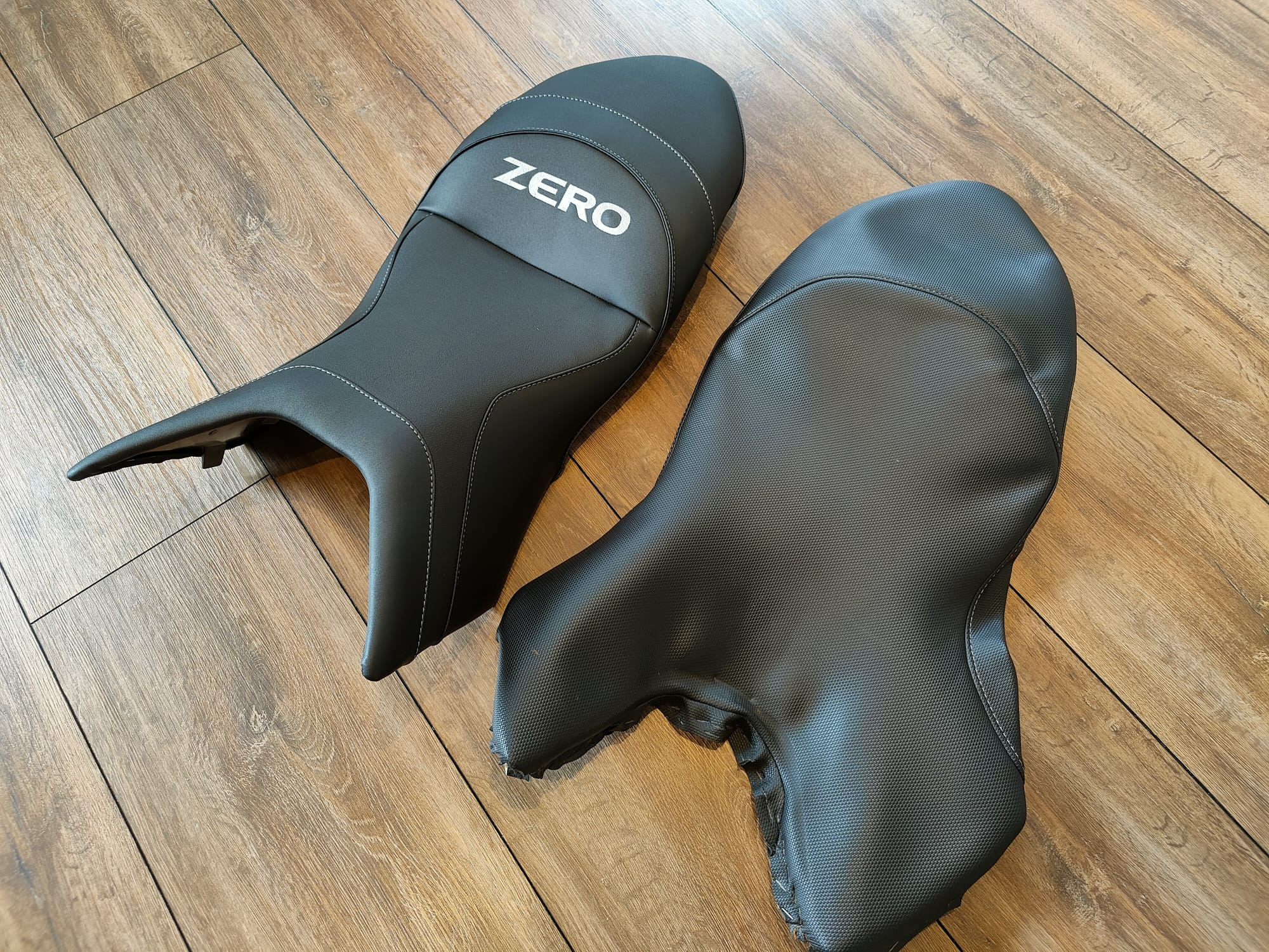

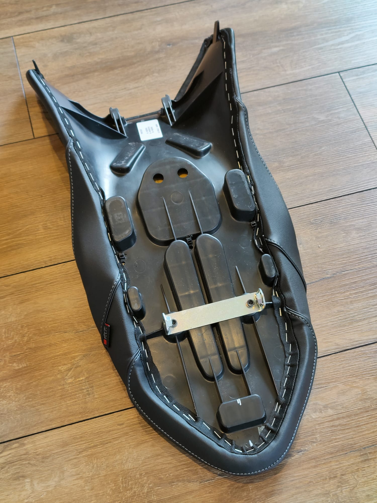

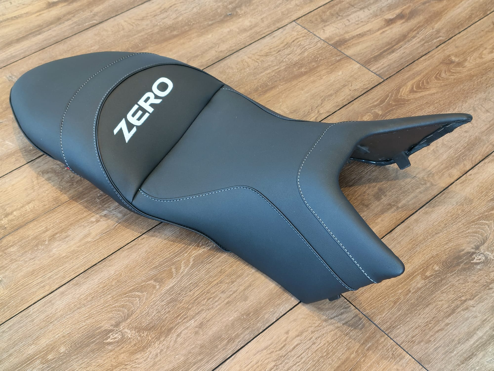

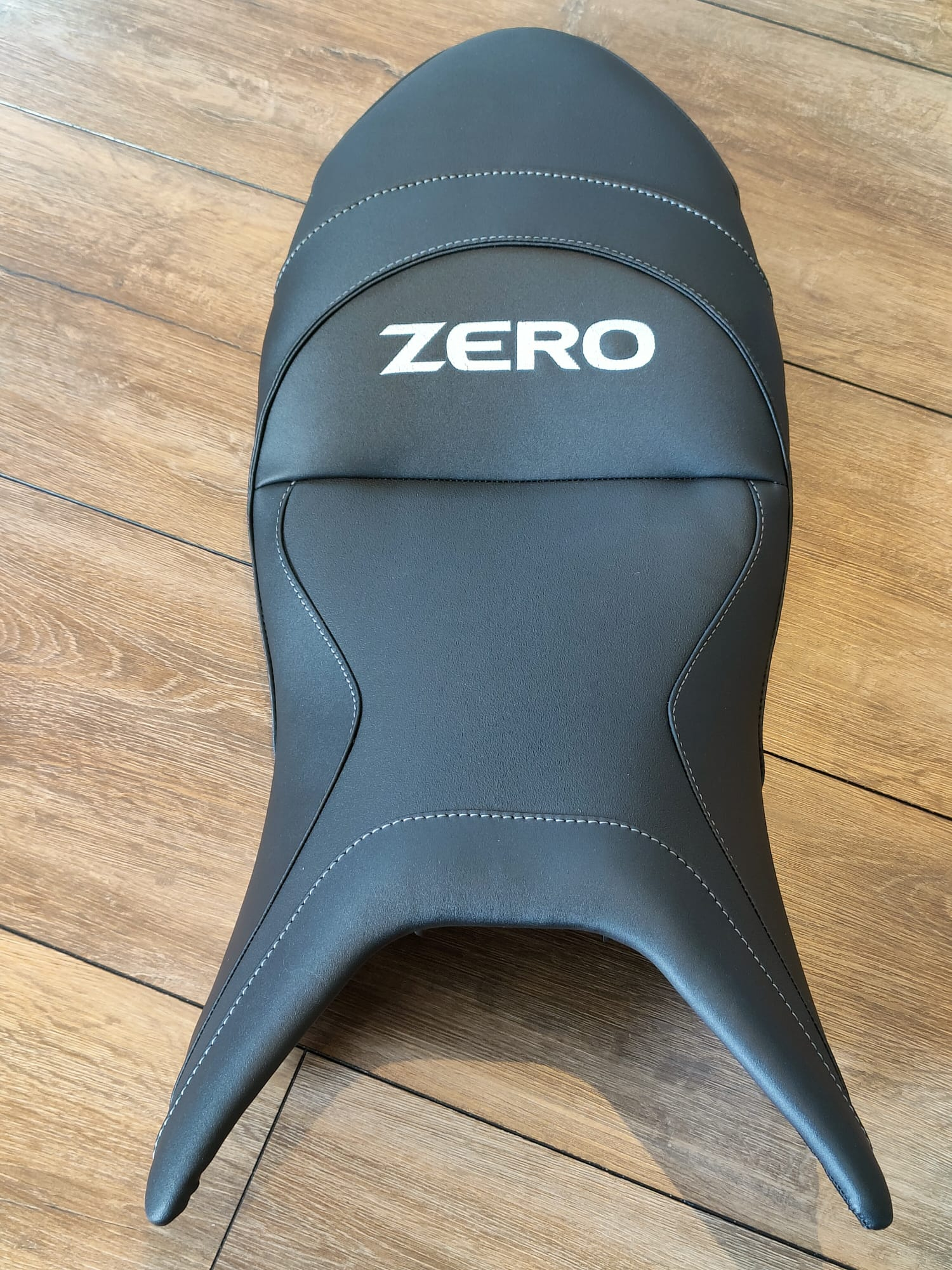

ich möchte kurz meine Erfahrungen zum Thema "Sitzbank neu beziehen" mit euch teilen...Und nein, ich stehe in keiner Verbindung, dass ich dafür Werbung mache! :mrgreen:
Ich mache in den Sommermonaten an sich jedes Wochenende eine größere Tour mit meiner Partnerin zusammen. Zu zweit auf der Sitzbank schläft mir so ab 60 km unerträglich mein Hinterteil ein. Habe bereits die originale Zero Touring Sitzbank der Black Forest Edition für knapp 400Euro nachgekauft. Keine Verbesserung, lediglich der Bezug ist schöner - das Problem habe ich nur mit Sozius, da man sich weniger dynamisch auf der Maschine bewegt.
Dann habe ich den Polsterer Evo-Craft "SC CSP PREST SOLUTIONS SRL" in Rumänien gefunden, welche für 139Euro inkl. Rückporto die Sitzbank neu bezieht und ein Gel Pad mit im Sitzbereich einarbeitet. Für 30Euro mehr, gibt es das Gel Pad auch für den Sozius Sitz, muss separat angegeben werden. Habe ich so ausführen lassen, insgesamt also 169Euro inkl. Rückporto. Porto nach Rumänien lag per DHL bei ca. 15Euro.
Heute ist die Sitzbank angekommen und ich bin begeistert!
Super verarbeitet, schönes Material und alle Wünsche einwandfrei umgesetzt. Die Farben lassen sich frei wählen, ich habe alles schwarz mit silbernen Nähten / Zero Stickerei ausführen lassen. Die Stickerei kann frei gewählt werden und kostet nicht extra, habe mich für das Zero Logo entschieden und Beispielfotos mit in das Paket gelegt.
Die Bearbeitung inkl. Versand hatte 3 Wochen gedauert, also wer zum Saisonstart noch seine Sitzbank auffrischen möchte, hat noch die Chance. :D
Aufgrund der Wetterlage habe ich noch keine Probefahrt machen können, ich bin jedoch zuversichtlich, dass die Gel-Pads ihren Dienst tun. Werde dazu noch einmal ein Feedback geben, jedoch ist der Bezug alleine das ganze schon wert gewesen! :P
