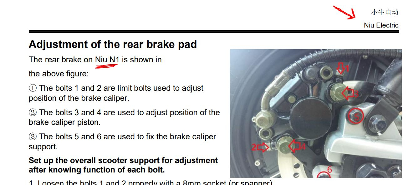

da meine Hinterrad bremst schleift, wollte ich sie einstellen habe aber festgestellt das es wohl noch eine alte Version der Bremse ist.
Bzw. meine Bremse hat nicht die beiden Schrauben wie es im eins der beiden Service Bücher drin steht.
Also keine Chance das man die Einstellt oder übersehe ich da was?

Sicher?STW hat geschrieben: Do 16. Mär 2023, 14:19 Üblicherweise sind Scheibenbremsen bei unseren Rollern eh nicht einstellbar.
Wobei mir grad aufgefallen ist, da steht N1, bin jetzt komplett verwirrt. Wird im Bild jetzt eine neue oder alte Bremse gezeigt
Einstellbar gefällt mir natürlich besser

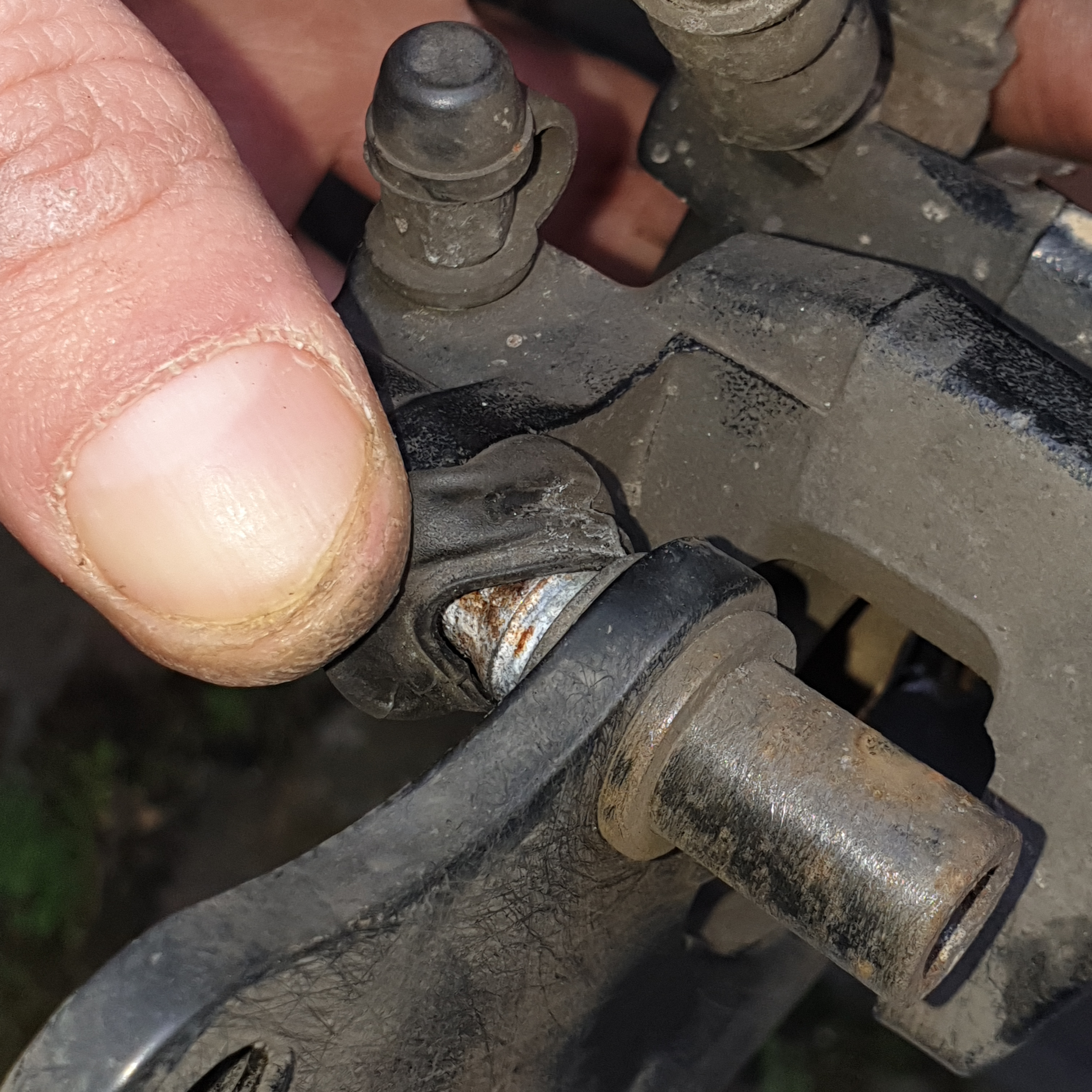

Da wirst du wohl Recht haben,STW hat geschrieben: Do 16. Mär 2023, 14:19 Wenn es schleift, dann liegt zumeist ein Fehler vor, wie korrodierter Bremssattel oder Bremszylinder. Gerade nach Winterbetrieb ist das ein gern auftretendes Problem.
ich habe grade die Bremse (teil-)zerlegt, mit einer Drahtbürste gereinigt und die Bolzen gefettet und jetzt schleift es mehr als vorher
Was mir aber aufgefallen ist, ist das der Bremsbelag auf der Motorseite stärker abgefahren ist als auf der anderen Seite.
Ebenso die Scheibe, die ist auf Motorseite auch stärker runter....
Scheibe und der eine Bremsbelag sind grade noch im Limit, aber der Motorseite Bremsbelag....

Derartige Einstellschrauben habe ich noch nie gesehen an einem Roller. Ggf. bei uns gar nicht zulässig? Ich kenne nur das Verfahren, heimlich mit Unterlegscheiben zu arbeiten.
Wenn Du die nochmal zerlegst, dann schaue mal, ob der Bremskolben noch blank ist oder ob der schon blüht. Zumeist frisst der sich fest, wie natürlich die Bolzen auch, weil da oftmals die Gummitülle durch ist. Den Kolben kann man sich etwas mit dem Bremsgrif rausdrücken, nicht ganz, schön läppen, und dann wieder zurückdrücken (mit viel Kraft oder passender Zange).
Das Schleifen an der Innenseite kann natürlich auch daher kommen, dass die Bremszange nicht mehr schön plan an ihren Befestigungspunkten aufliegt, z.B. durch Kororsion.

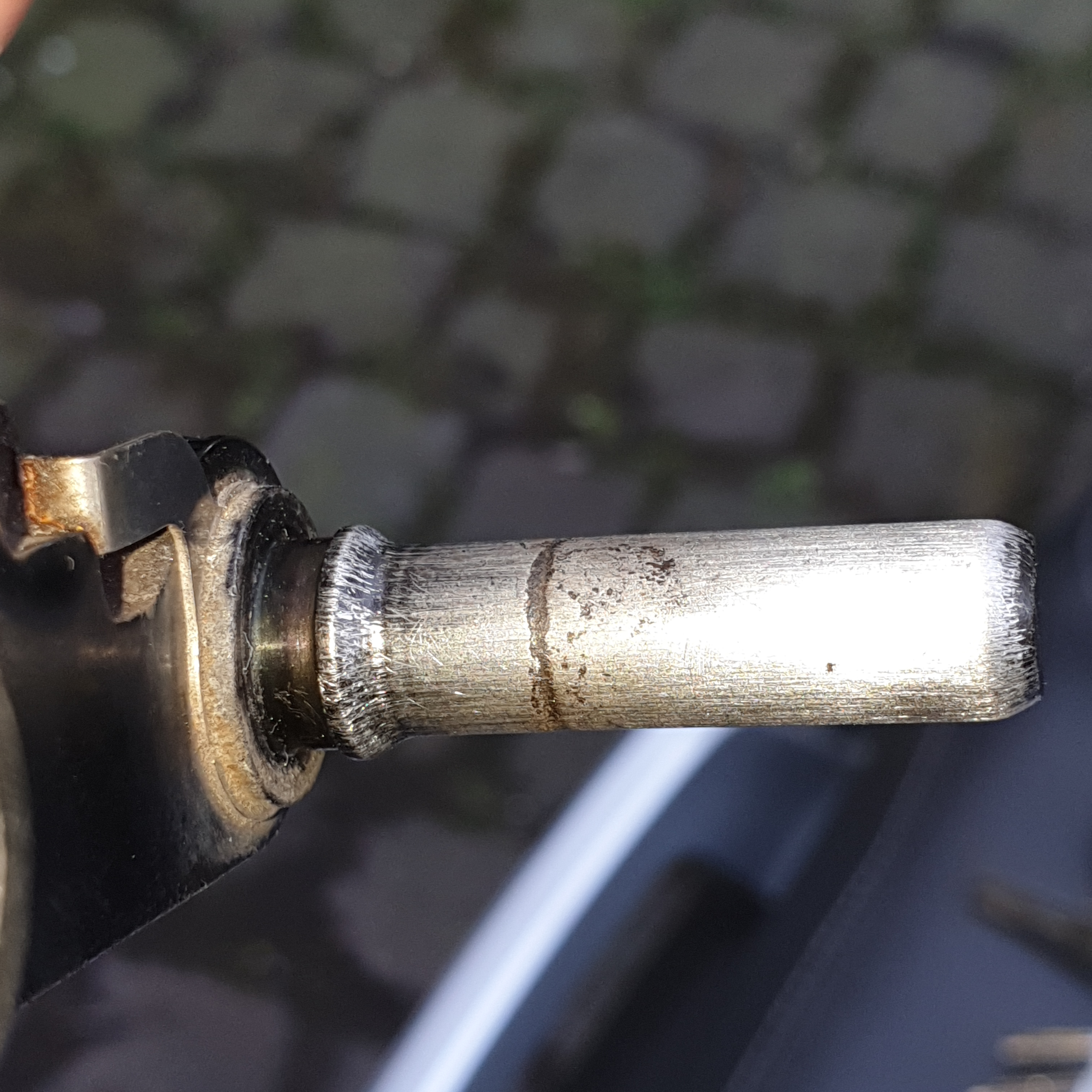

Ich hatte am Donnerstag die Hinter Bremse noch mal kontrolliert, aber diesmal hab ich sie vernünftig auseinander genommen
und einer der Bolzen war angeröstet, ich habs versucht runter zuschleifen aber es ist schon ziemlich tief.
Aber es geht noch weiter.

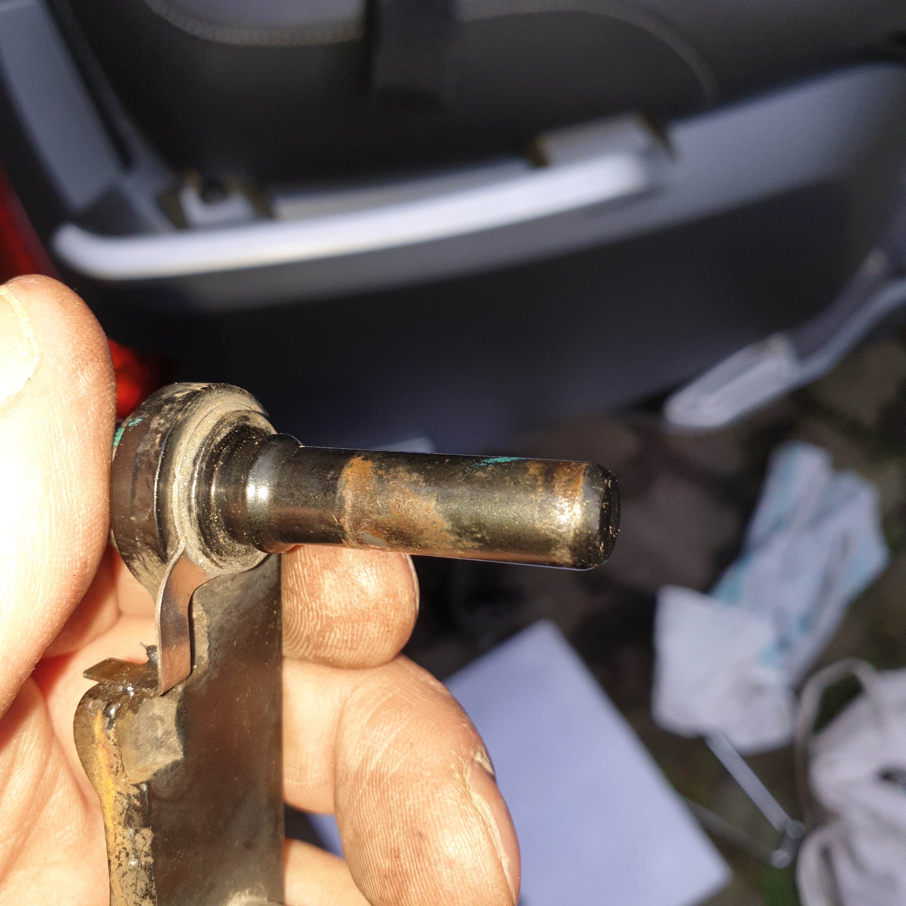

Am Freitag hab die Vordere Bremse zerlegt, da ich neue Bremsbeläge bestelle und wissen wollte wie die vorderen ausschauen.
Ich hab einen schock bekommen.... einer der Bolzen war komplett fest...
Ich bin mir ziemlich sicher das da noch nie Fett/Schmierstoff drin war...
Durch ziehen hab ich es auch nicht lösen können, ich musste erst die schraube auf der anderen Seite lösen und konnte dann mit der Zange durch drehen den Bolzen rausziehen. Hab leider kein Foto gemacht weil ich so gefrustet war...

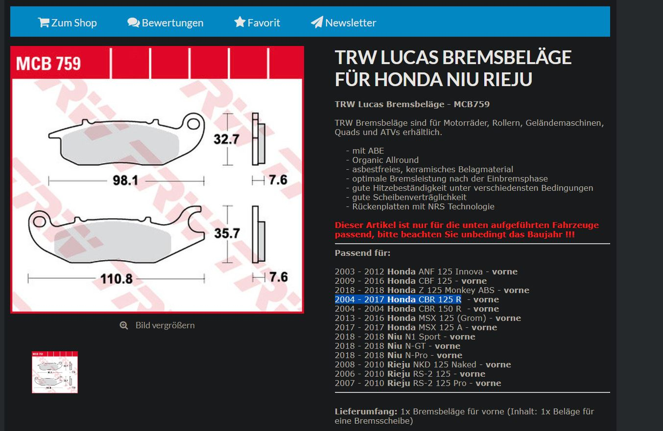

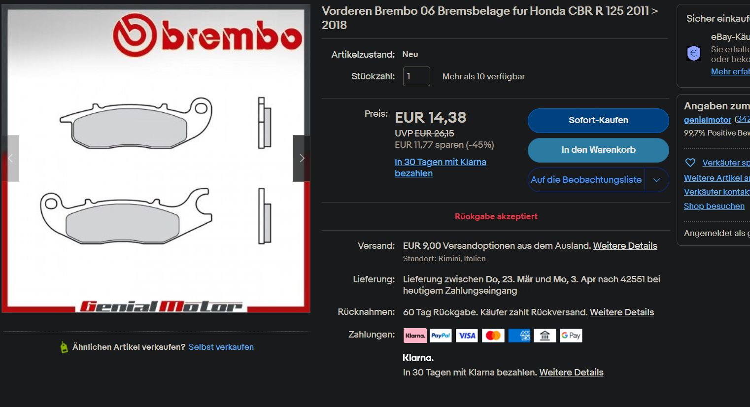

Habt ihr eine Idee, wo man die Bolzen einzeln bekommt?
Bsp. schreibt einer der Ebay-Verkäufer das die Beläge für die Modelle passen
Und wenn man z.b. nach 2004 - 2017 Honda CBR 125 R Brembo sucht, findet man die hier und ich meine das müsste passen, aber wie bereits gesagt hätte das ganze keine ABE..... leider. Auch witzig, es wäre billiger
Mhh ne, ich meine man kann einfach die Bremsbeläge gegen Brembo tauschen.STW hat geschrieben: Do 16. Mär 2023, 19:36
Brembo wäre wohl ein Komplettumbau, angefangen von Halter, Scheibe, Zange, und natürlich ohne ABE.

Die Entscheidung selbst Hand anzulegen ist anscheinend die richtige. Du lernst dazu und anscheinend hast du das Verständnis für die technischen Zusammenhänge schon vorher gehabt.
Deinen Bildern nach ist dein Niu bisher ziemlich vernachlässigt worden. Ich habe schon an einigen Nius geschraubt, aber die waren alle in besserem Zustand.
Auf jeden Fall bist du auf dem richtigen Weg. Der Bolzen hat es wohl hinter sich. Wenn STW das vorhersagen konnte, habe ich wohl noch keine echt verranzten Nius gesehen.
Wenn du schon dabei bist, solltest du die Gabel checken. Der Steuersatz ist ja geschützt und die ersten NIUs hatten anscheinend fette Kegelrollenlager.
Aaaaber die Abstreifringe sind meist rissig und dahinter sammelt sich dann Wasser.
Auch das Gabelöl sah bei meinem Niu wie Gülle aus. Leider habe ich keinen Wert für die Füllmenge gefunden und habe deshalb "frei Schnauze" 70ml 10er Gabelöl eingefüllt.
Die Bushings waren noch top.

günstige Neuteile-Quelle ist oft die:
Hinten:
https://www.motor-x.de/zacisk-hamulcowy ... ies,p.html
Vorne:
VG
