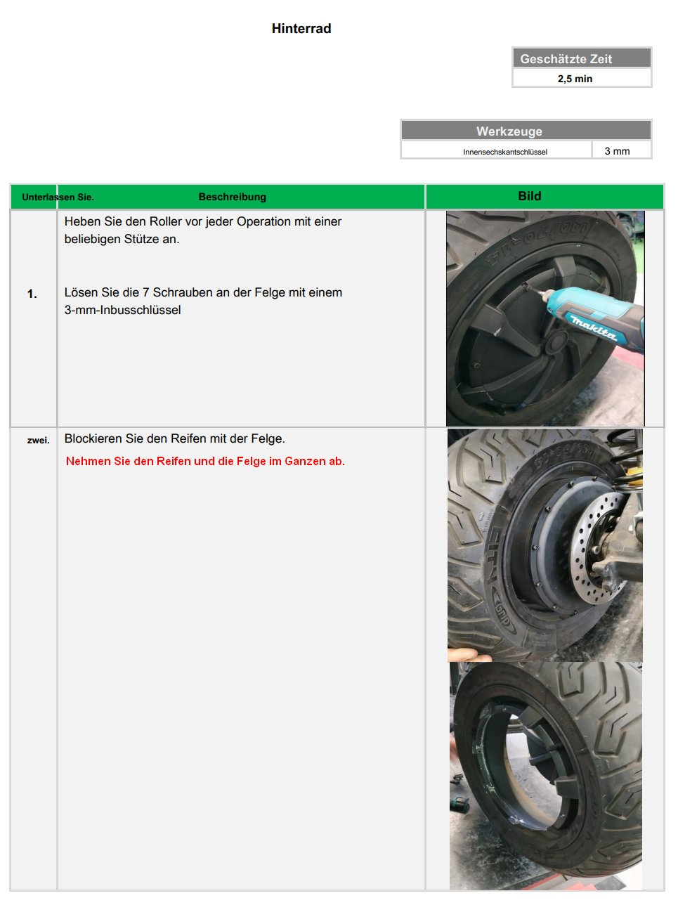

Da ich mir einen Nagel eigefahren habe muss ich das Hinterrad ausbauen, der Reifendienst macht es nicht und Seat kann es nicht.
Hat jemand eine Anleitung für mich ?
Bitte es eilt leider sehr, brauche den Roller um zur Arbeit zu kommen.

Zum Reifenwechsel des Hinterrads muss dieses nicht ausgebaut werden, stattdessen wird die Felge vom Motor getrennt.
Eine Anleitung dazu auf italienisch findest Du hier: https://www.atuttosole.it/2020/01/silen ... ruota.html,
sie ist aber selbsterklärend.

Klaona hat geschrieben: Do 16. Mär 2023, 13:20 ... Nagel eigefahren ... und Seat kann es nicht.
Das eDriveCenter sollte es eigentlich auch können.
Wie Gerold schon sagte: "Nichts leichter als das..."
Aus dem Servicehandbuch (was hier mal eingedeutscht durchging, ich habe mal eine bessere Übersetzung dazugefügt :-))

Danke euch beide, hatte es gerade auch gefunden. Wäre am Servicehandbuch sehr interessiert

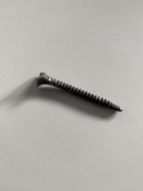

Habe Glück gehabt, war bei einer Werkstatt, die das gemacht hätten, inkl. auswuchten. Der Nagel (war eine Schraube) war so schräg drin, das er keinen Schaden angerichtet hatte. War genau an einer dicken Profilstelle :lol: Nun flicken sollte nur eine Notlösung sein, bis der neue Reifen da ist. Wird wohl einen Grund haben, dass Motoradreifen grundsätzlich nicht geflickt werden. Muss jeder für sich entscheiden.
