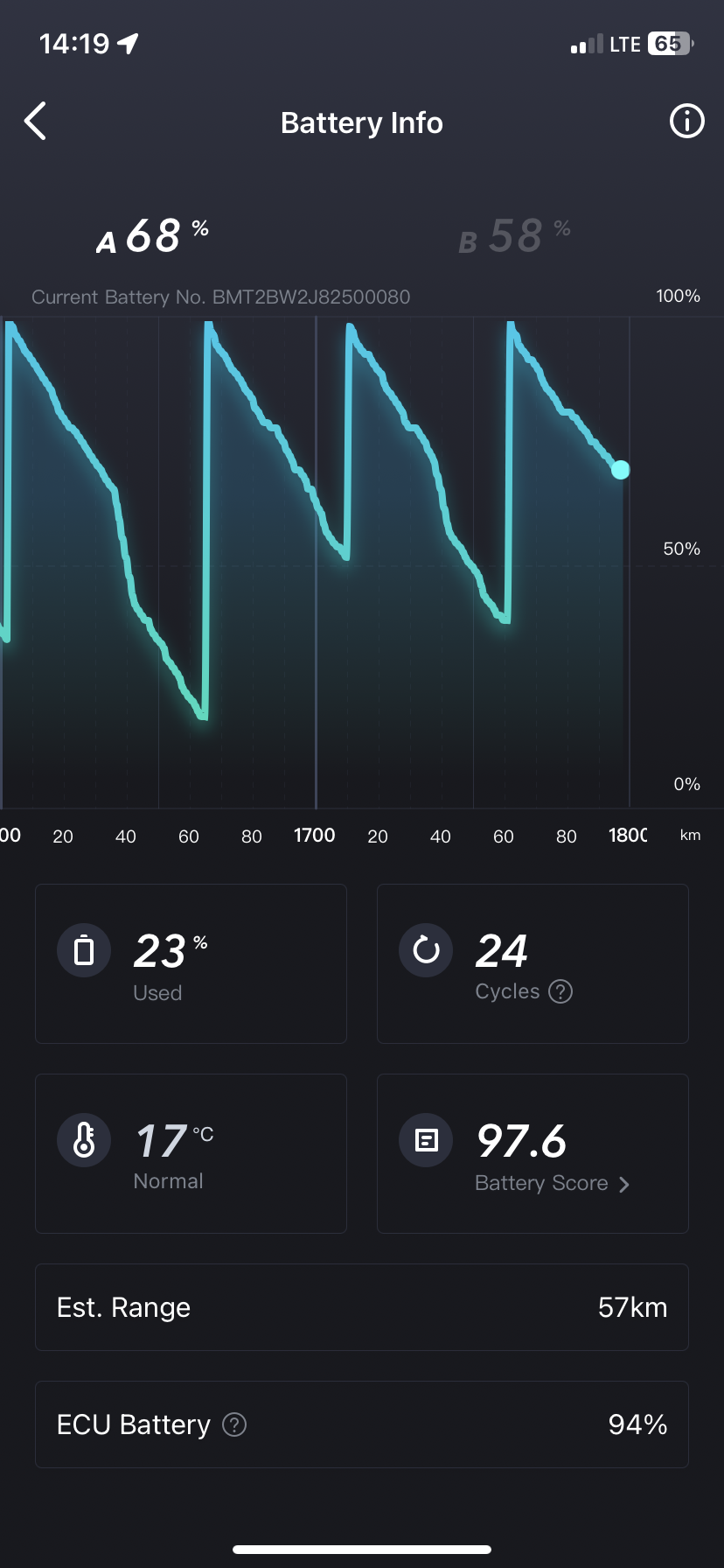

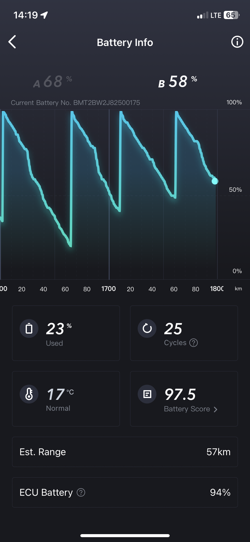

Kennt jemand das Problem? Sonst muss ich meinem Händler den Roller für ne Woche oder so geben, dass er den ausgiebig testen kann. Und die Batterien habe. Dann auch regelmäßig einen starken Abfall in der Ladung.
