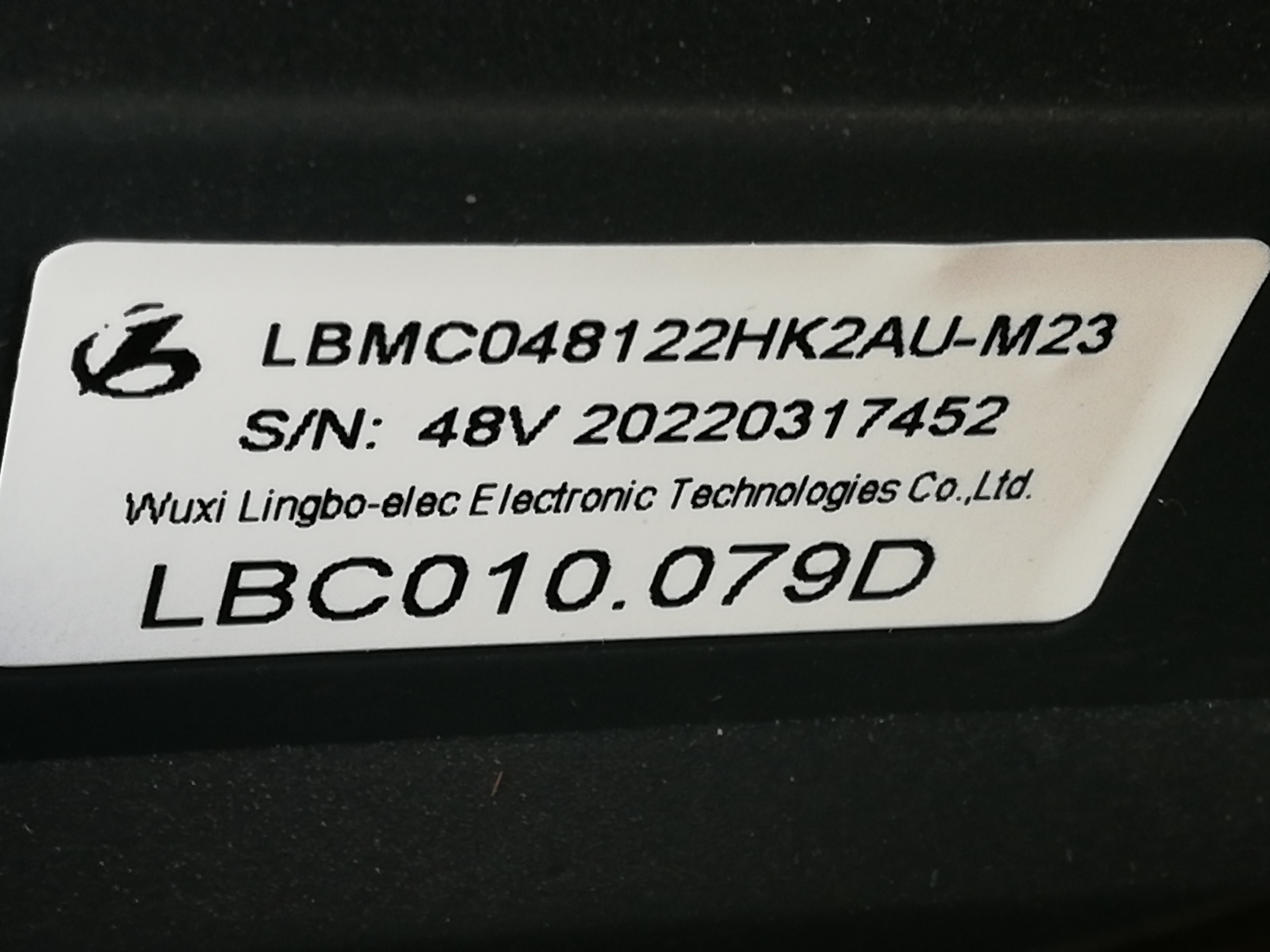

Habe sicherlich den Controller (die Bezeichnung)
gefunden.
Vielleicht gibt es zur Aufklärung.
Ist er gut etc.
Vielen Dank im Voraus
Wilfried
Dies ist sicher mein Controller

ich würde sagen, dass ein Lingbo LBMC 122 HK2A ein ganz normaler Controller für einen 45 km/h-Roller (aus chinesischer Produktion) ist.
http://www.lingbo-mc.com/en/content/?259.html
In Deinem Fall die Kundenversion fest eingestellt für 48 Volt und 10"-Bereifung.
Der Controller hat einen maximalen Batteriestrom von 45 Ampère. Mehr als 2,2 kW elektrische Leistung deckt er nicht ab.
Die tatsächliche Leistung ist aber auch abhängig von Motor und Akku.
Da der Motor im ROMA 800 Watt Nennleistung hat, wird die elektrische Kurzzeitleistung vermutlich deutlich unter 1,5 kW liegen, auch wenn der Controller mehr vertragen würde. Die Blei-Akkus werden aber auch nicht lange den hohen Strom liefern können.
Die alternativen programmierbaren Varianten (link) lassen sich auf verschiedene Spannungen und auch für verschiedene Drehzahl-Limits (je nach Radgröße) einstellen.

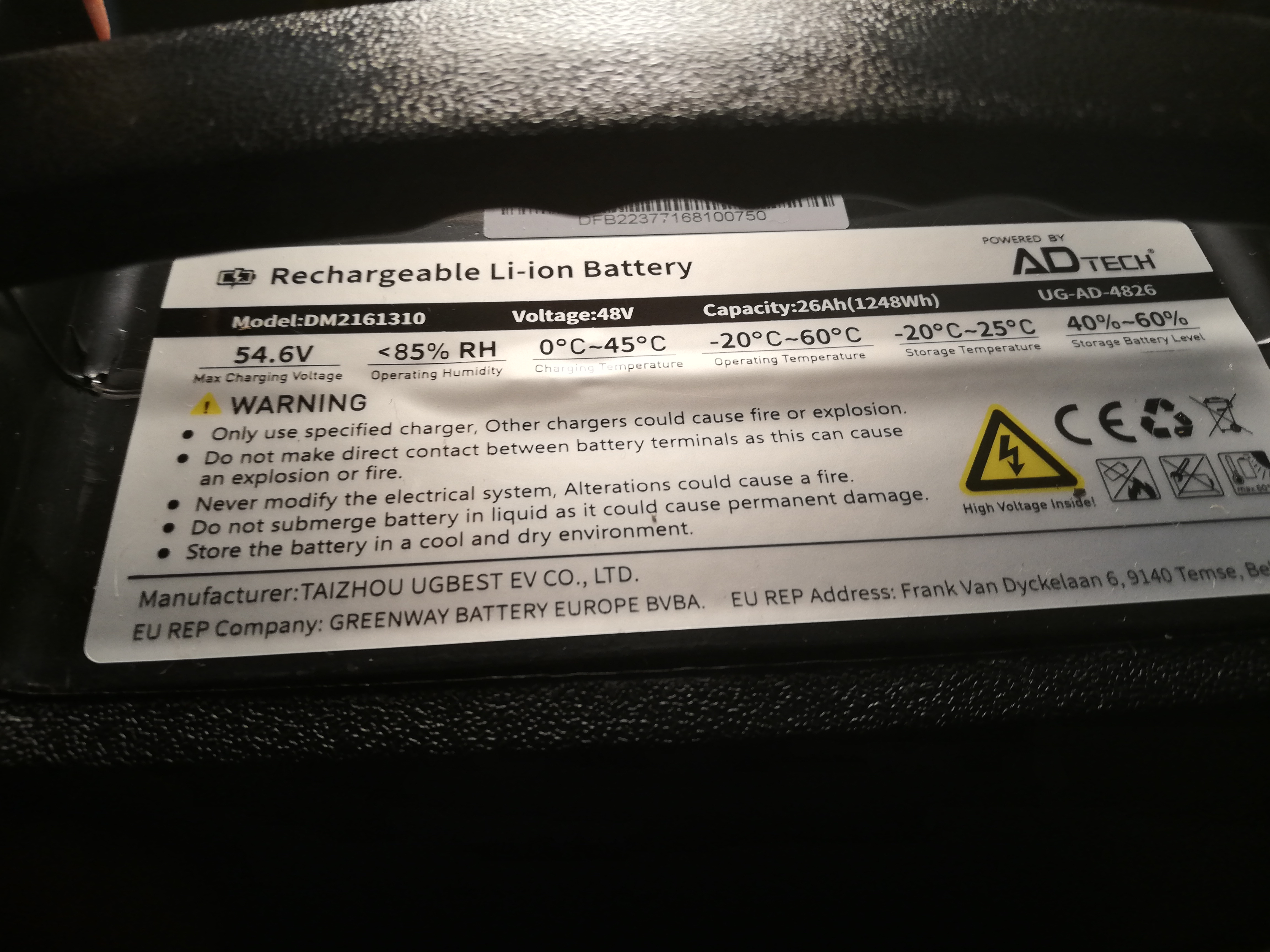

Bild vom Akku mache ich nomal rein.
