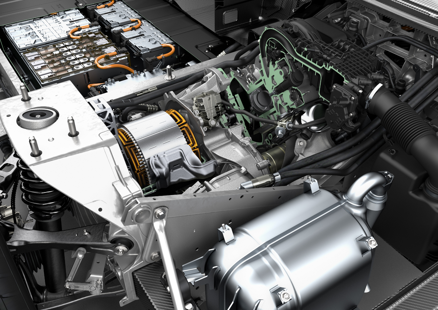

Als range extender im i3 dient ein 2 Zylinder Motorrollermotor - genau aus dem BMW C650.2Alf20658 hat geschrieben:Schau mal BMW: rein elektrisch 120kM, und mit alternativem Wankel-Range-Extender unbegrenzt.
