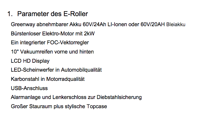

Im Text steht Lithium-Akkus, die Fotos zeigen Bleiakkus. Egal, glauben wir mal 60V und 24Ah und Lithium, und glauben wir mal den 2KW Motorleistung, obwohl in der Überschrft 1.5KW steht.
Die Akkus haben eine Kapazität von 1.440Wh, das macht dann im Sommer eine Reichweite von rund 30 - 35km, ohne Reserven, Aufgrund der hohen Belastung mit ca. 1.5C wird es dann im Winter, hier in der Definition von "unter 10°", recht eng, da sind es dann so 20 - 25km Reichweite. Also im Neuzustand. Wenn da die Qualitätszellen verbaut sind, die der Preis erwarten läßt, dann sind es nach ein paar Monaten halt ein paar Kilometer weniger.

Edit: stimmt nicht, die Daten sind nur gut versteckt. Immerhin ein FOC-Controller, LCD-Display und ein 60V/24Ah Li-Akku. Das geht für den Preis voll OK.
