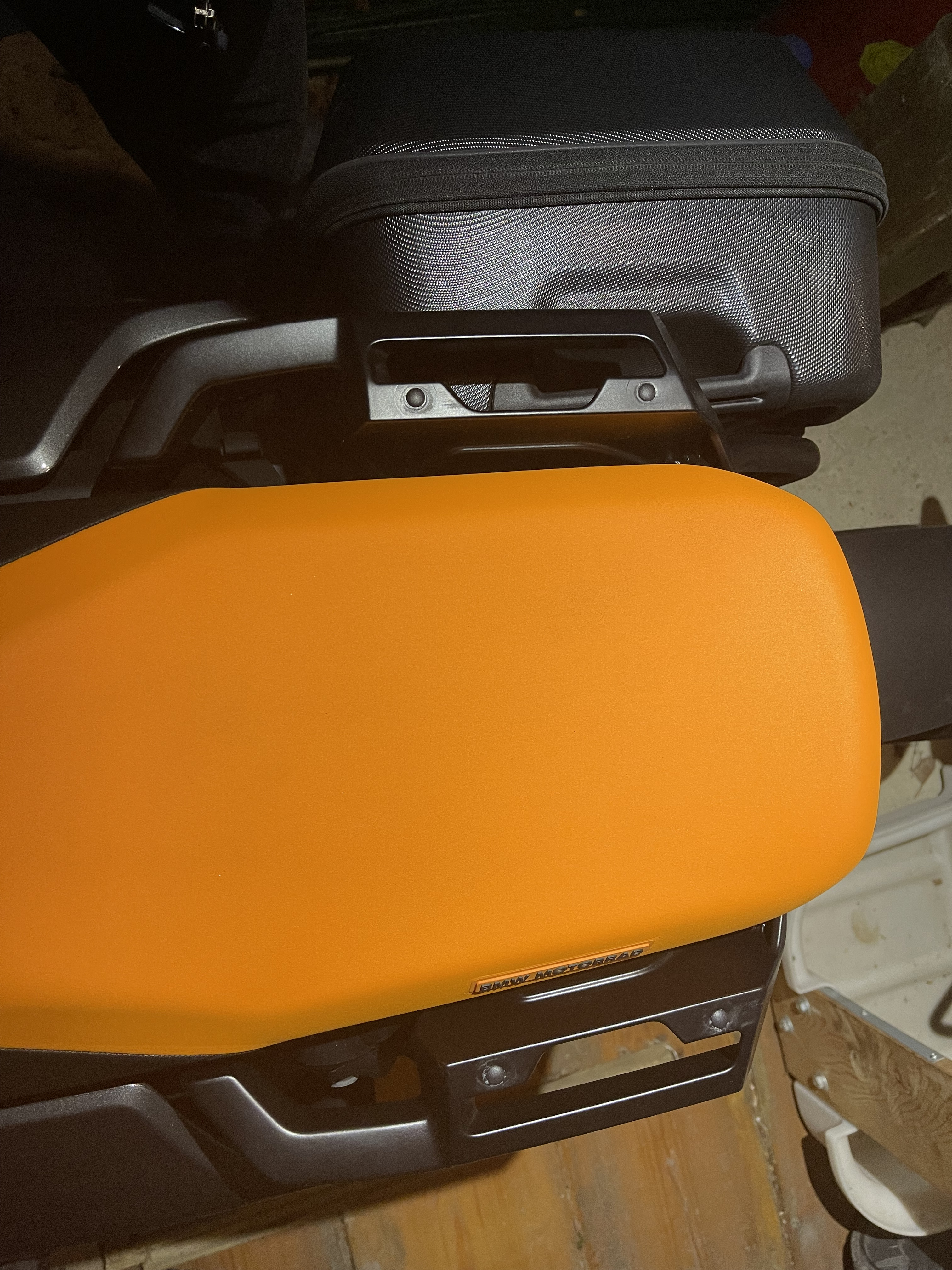

Als ich meinen Roller abgeholt hatte hatte ich Monate zuvor den Unterteil der Gepäckbrücke bestellt die man allerdings bei Abholung mit der Brücke montiert hatte.
Nun habe ich logischer Weise zwar dort die Schraubenlöcher aber die Deppen haben es natürlich beim festziehen der Schrauben die ja keiner wollte zerkratzt was mir nun mächtig am Sack geht da es ja neu und kein gebrauchtteil war.
Ich habe mir zwar so kleine Verschlußpfropfen bestellt allerdings passt das nur rudimentär.
Hat jemand eine Idee was ich da bestellen kann um meine augen zu beruhigen?
Theoretisch könnte ich von oben eine M5 Torbandschraube die ich zuvor schwarz einfärbe mit Silikon reinkleben (mit M6 ist der Kopf zu breit) aber ich denke da gibt es eine bessere Lösung die ich nicht sehe.
Bitte um Eure Unterstützung

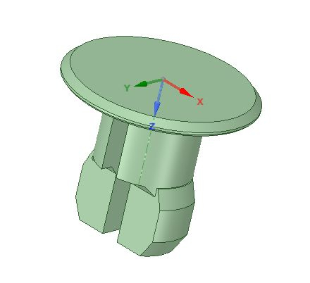

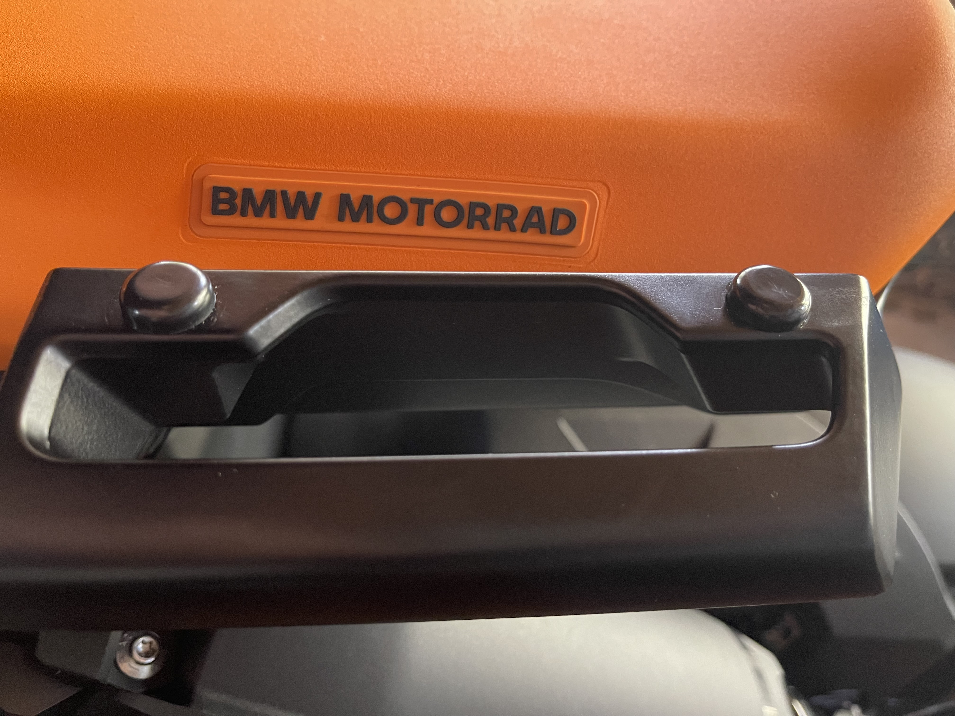

genau dafür habe ich mir diese Stopfen gemacht, gedruckt aus ABS Schwarz:
Ich kann Dir welche schicken, schreib mir ne PN.

Die passen wunderbar. Norbert war so nett, sie mir imletzten Jahr ebenfalls zu schicken. Noch mal vielen Dank!

leider ist das mit dem Porto von D nach AT nicht so schön weil man keine Waren im Brief verschicken kann.
Die haben übrigens einen Durchmesser von 16mm.
Falls jemand die Dinger selbst drucken aber nicht zeichnen kann, Datei ist anbei. Nur das .txt am Ende wegmachen (bekannte Dateiendungen müssen sichtbar sein!).
Gruß,
Norbert
StopfenM8.stl.txt
(177.91 KiB) 72-mal heruntergeladen
